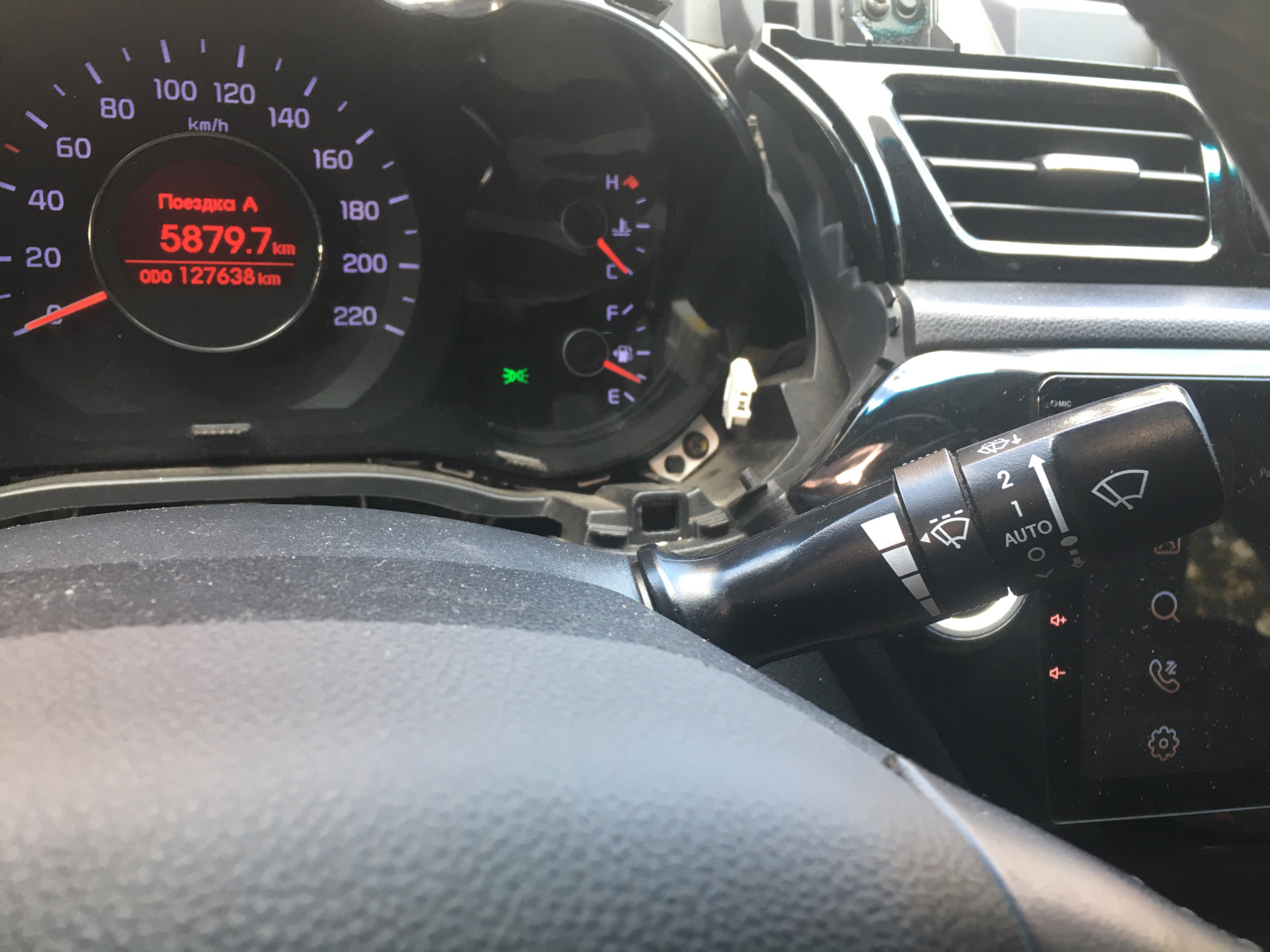

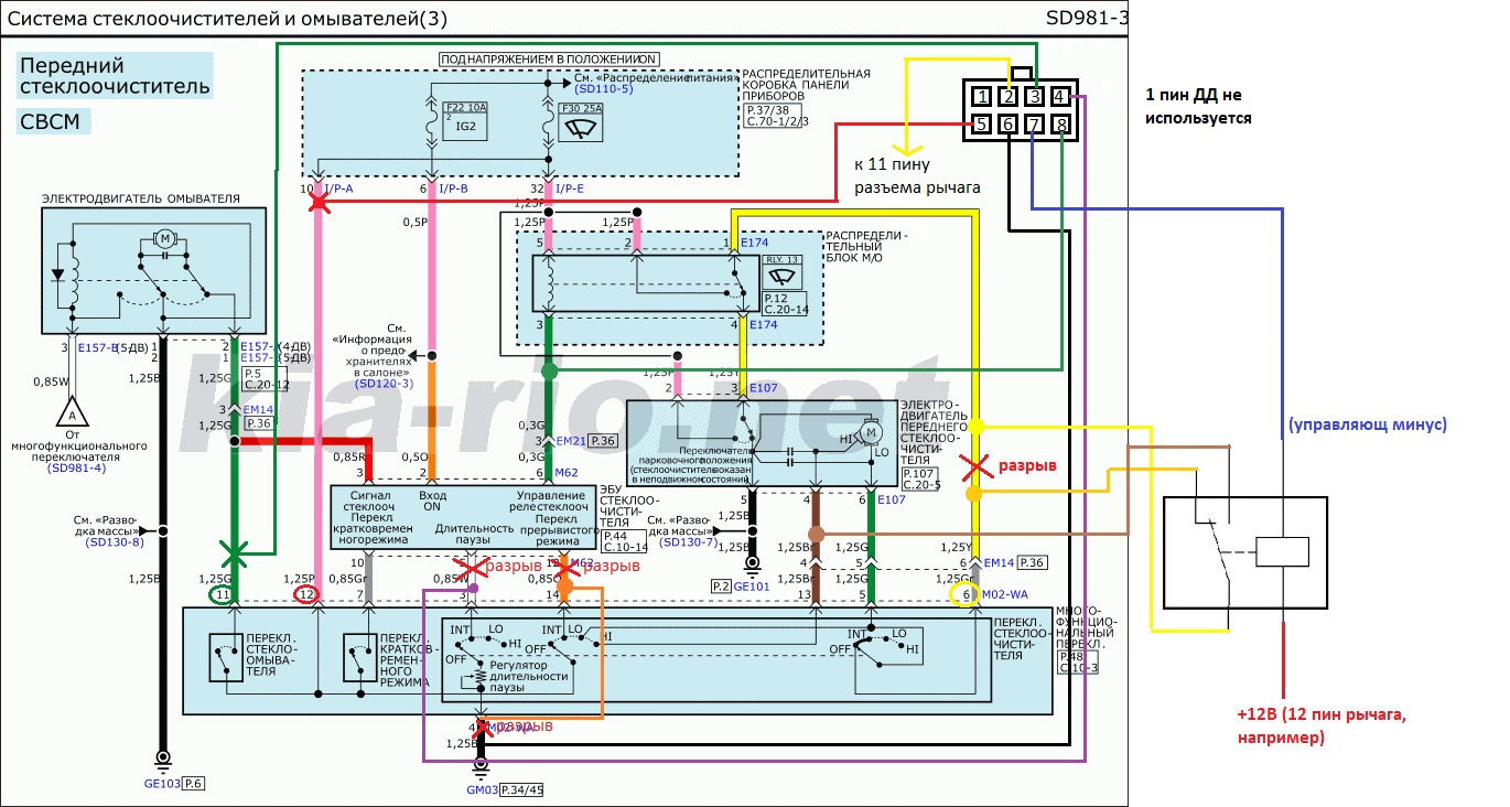

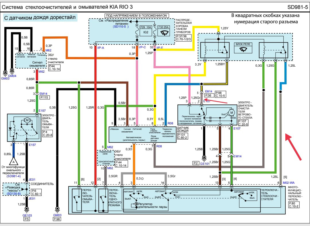

Схема подключения. Какие нужны запчасти: 1) переключатель от оптимы или от хендай i40 2) датчик дождя от Сид или i40 или Спортедж По подключению нет сложности просто надо вникнуть в схему и все получится я верю вам что и у вас получится.

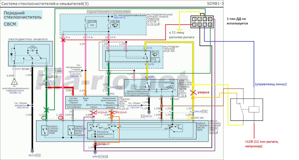

все равно придется протянуть 7 проводов от датчика дождя. шесть подключаются к разъему подрулевого переключателя, а седьмой к блоку управления дворниками

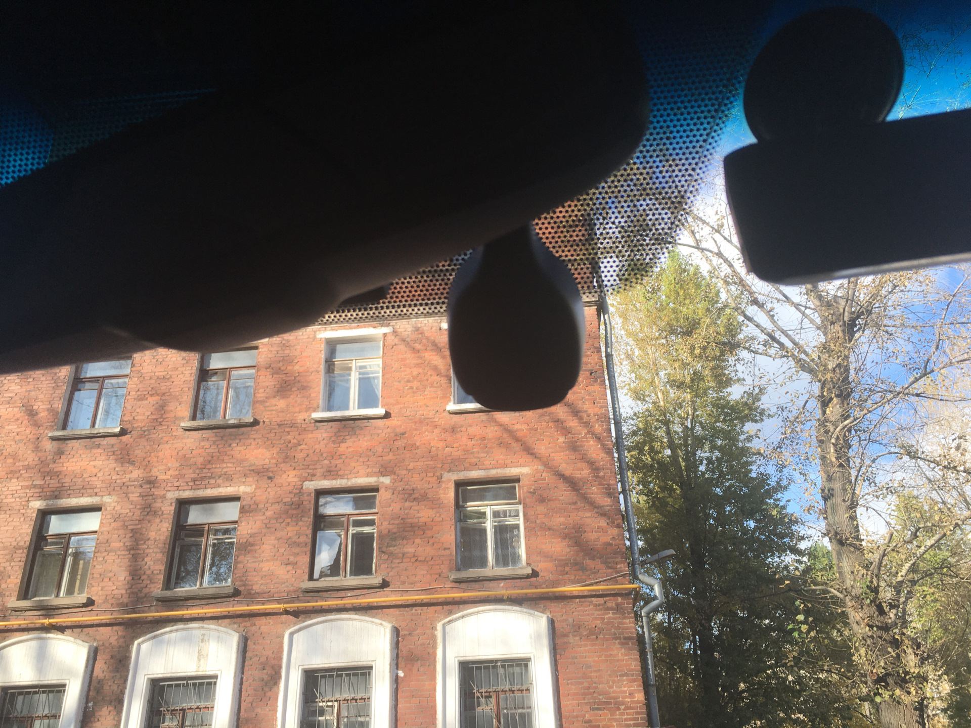

линза к датчику pma tools артикул k215, идет сразу со скотчем. отдельно кусок прозрачного скотча есть у sat артикул stskd2 (2 шт вроде). я брал самый дешевый на авито по РФ с разборки, вышел в 1000р + доставка. проблемные редко встречаются, на мой взгляд там нечему ломаться, датчик даже не пришибло подключение наоборот. вот что посоветовал бы при поиске бу датчика — это по возможности с разъемом брать. хоть и разъем тоже известен — molex microfit 8pin, есть в чип-дипе. на крайний случай подходят пины-мамы дюпонов

надеюсь, что автор поста не будет против, а заинтересованным принесет пользу. схема актуальна для рестовых рио 3 и солярис 1. провод от 8 пина датчика дождя нужно протянуть к 6му проводу ЭБУ стеклоочистителя, который находится под рулевой колонкой. Артикул ЭБУ стеклоочист. 95420-1r000, написано UNIT ASSY-WIPER

Ясно. Я так понял самая проблема найти живой датчик дождя с линзой крепящейся к стеклу. Бу 2-3 тыс, новый 7-8

переключатель дворников менять не обязательно. разница только лишь в надписи AUTO
Вопрос такой, установили проводку от выше комплектации рио 3 рест и так уже был этот блок, соответственно и вся проводка. я вот только не могу разобраться, где найти косу которая идет до датчика, точнее какого куска не хватает
Красавчик, а что за стрелки на схеме?
Для себя стрелку сделал на этом месте запутался и указал
А в чем запутался то, что то не понятно.
С переключателем запутался отметил
