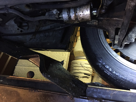

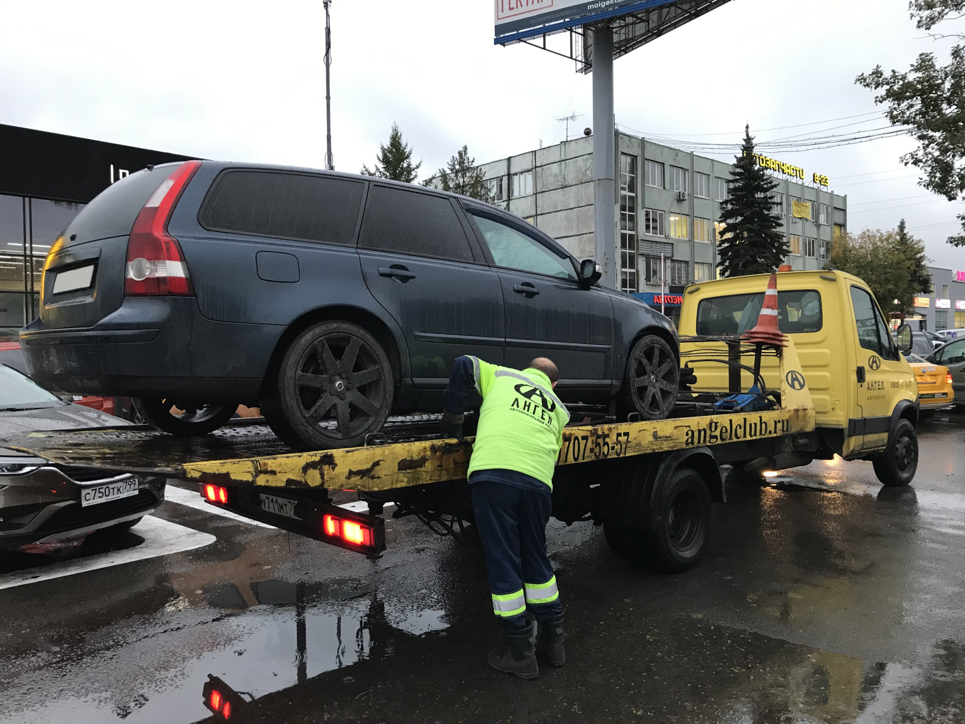

После продолжительной поездки по близлежащим областям, мчась по трассе уже недалеко от дома (спасибо что довезла, а не стопанулась в лесах), температура двигателя вдруг начала ползти вверх.

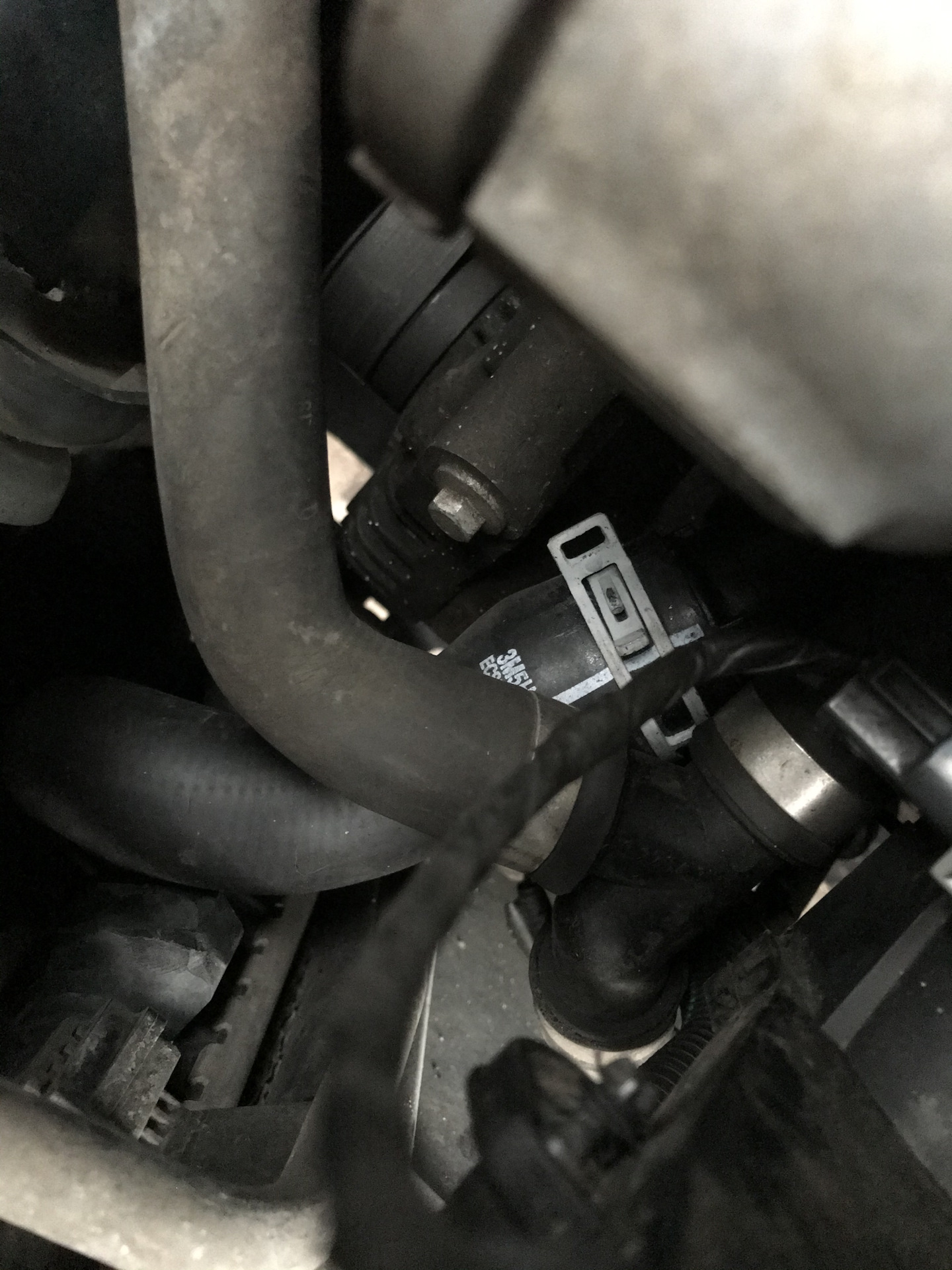

Тааак, что-то знакооомое (пару-тройку лет назад скончалась проводка моторчика вентилятора и чуть не перегрелся в пробке), останавливаемся, открываем капот, а там антифриз покидает чат :)

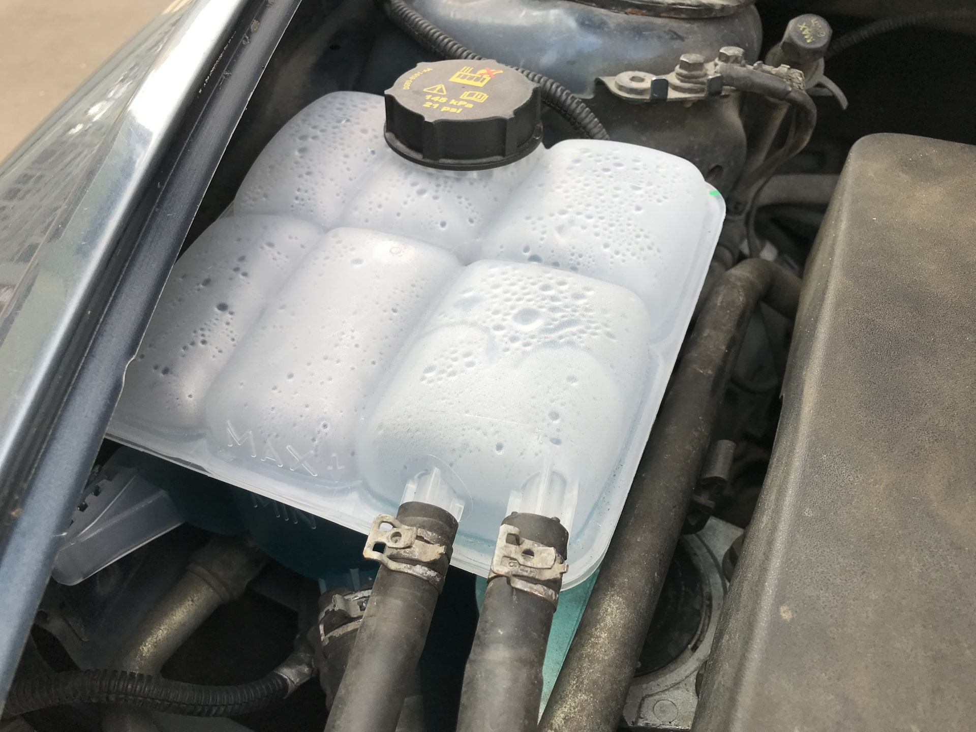

Бачок уже потик пустой, но смотрю — антифриз эвакуируется через толстый патрубок и заливает гену :)

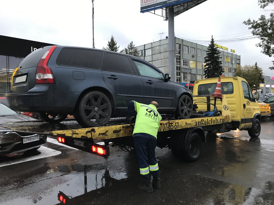

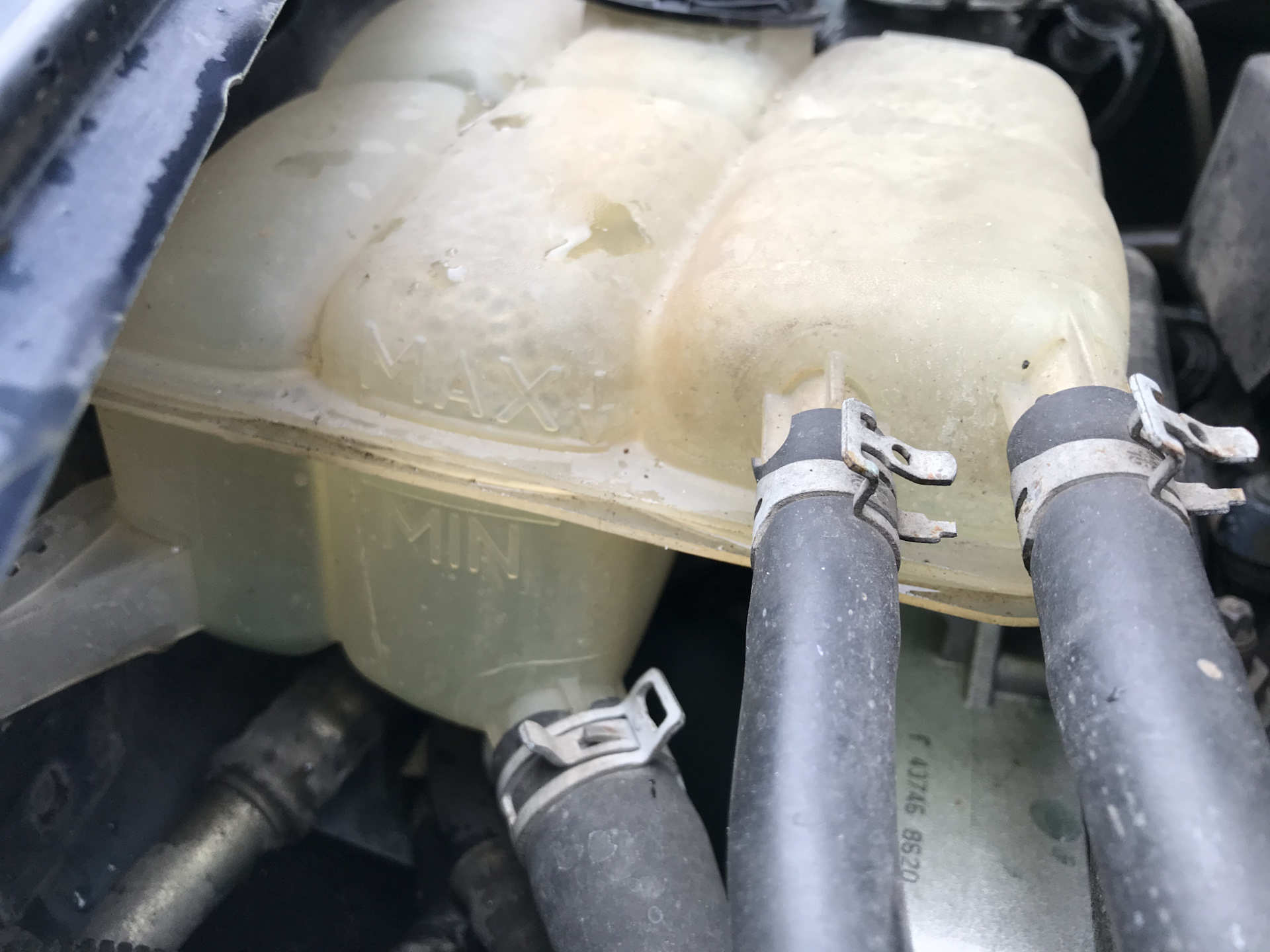

Снова едем на «божественном» эвакуаторе (нет) к великолепному Ruldik. Параллельно затариваемся патрубком (в очередной раз на фордомоторе вольвовская запчасть оказалась дешевле фордовской хехех), расширительным бачком, крышкой от мондео и антифризом. По итогу — патрубок за много тыщ км перетёрся об острое ушко корпуса внутреннего радиатора.
В этот раз отделался легким испугом, не считая трёхчасового ожидания эвакуатора при +10 на улице.
По традиции — считаем денюжки:
Патрубок радиатора (Volvo 30741963) — 1,5к;
Расширительный бачок (Ford 1425193) — 3к;
Крышка расширительного бачка (Ford 5193938) — 0,5к;
