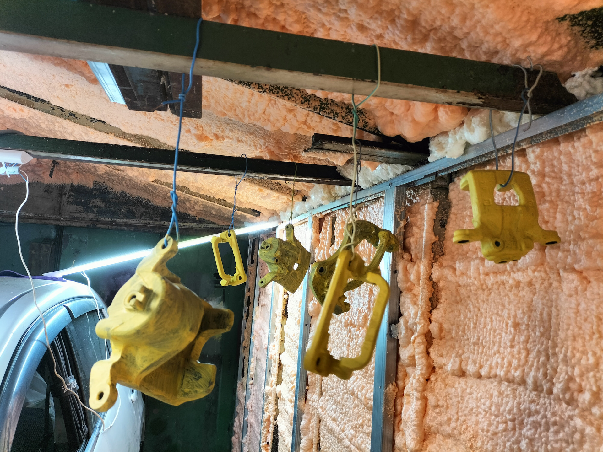

Так же подготовился и к покраске суппортов, решил в этот раз попробовать покрасить термостойкой краской и кисточкой.
На помощь как всегда приехал Олег — leila2008)
Процес)
1. Все снимаем складываем в тазик, для удобства использовали 1 домкрат и 2 опоры, получилось так что машина в круг была вывешена.
2. Перед покраской необходимо подготовить суппорта, задние уже были крашены необходимо удалить было краску, использовали раствор "Химик 66292308 Растворитель АС-1 смывка универсальная, для эффективного удаления старых лакокрасочных покрытий", остались довольны.
3. Так же после 1 захода шкурки(использовали набор MATRIX 74492 Набор щеток для дрели, 5 шт., 2 плоские, 50-75 мм + 3 "чашки", 25-50-75 мм), забегая вперёд нам не хватило 1 набора для полной подготовки 4 суппортов, обработали преобразователем ржавчины "АГАТ AG0104" далее повторное шкурение и обезжиривание перед покраской.
4. Красили термостойкой краской фирмы "Краска Elcon Max Therm Термостойкая, Кремнийорганическая, Матовое покрытие, 0.8 л, желтый", брал на озон. Изначально планировал брать фирмы certa, но что-то не сложилось.
1 слой ложился не очень, плюс кисточка не очень подходила. Олег сгонял и купил другие кисточки и дело пошло веселее, 2 слой уже нормально вышел. И уже после установки суппортов на авто, прошлись повторно косячные моменты и стал совсем идел!
Покрасочными работами занималась жена и Олег.

Синие, синие надо было суппорты делать! Нисмо жэдээм и все такое!)))
И надпись почта России.
Да жёлтый как то с 1 дней пошел, и коврики Ева оконтовка жёлтая и на руле нитки, точнее они конечно ближе к оранжевым.
Самый смак))
Во во.
неплохо вышло, ярко
Да сам доволен полностью, то что и хотел.
На металл суппорта сразу красили?
Да краска 3в1.
