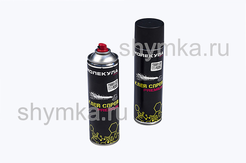

— 1. Клей. Понятно что профессиональные термоактивные клеи лучше. Но для использования нужен строительный фен, который не дешево стоит и требует электричества. Я выбрал более простой вариант — аэрозольный клей "молекула". Нашел на ОЗОНе за 600р за спрей.
(Внимание! в Инструкции написано что работать им можно в диапазоне температур от 15 до 30. Так что зимой ничего не получится)

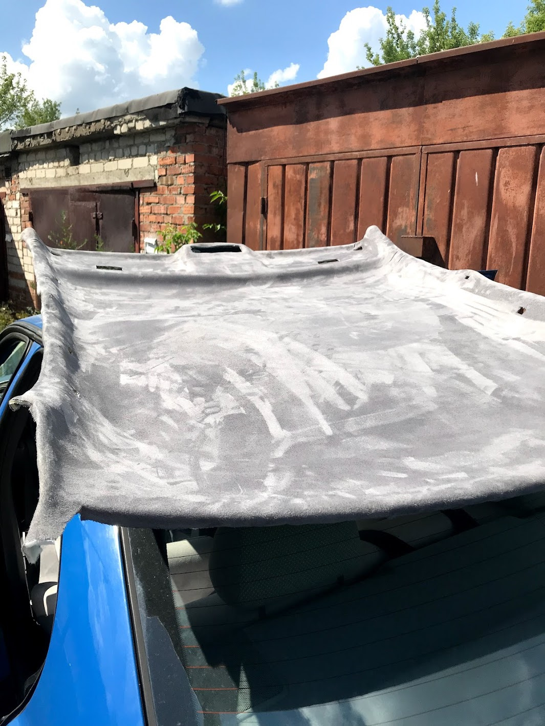

— 2. Ткань. Выбираете что понравится. Искать в гугле как "автомобильная потолочная ткань". Мне от прошлого хозяина достался рулон типа замши.
— 3. Нужно снять как-то потолок. Если с ручками и козырьками все понятно, берем и откручиваем, то вытащить потолок из салона так просто не получится. Нужно снимать правое передние сидение и выносить потолок через правую заднюю дверь (я этот этап пропустил, так как потолок мне отдали отдельно от авто. Но отгрёб пока ставил его обратно)
— 4. Нужно с картонного основания снять старый поролон. В ютубе видел хороший метод что его просто терли рабочей перчаткой и он отваливался.

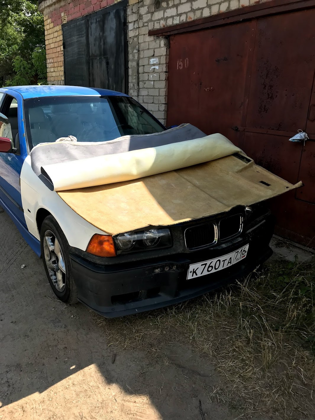

— 5. Когда картонное основание потолка чистое, обезжириваем его, разглаживаем и раскладываем ткань на потолок. Убеждаемся что хватает длинны и ширины.
— 6 Моем руки и начинаем клеить с помощником. Отгибаем ткань по центру. Наносим клей полоской в 10 — 20 см, разглаживаем ребром ладони. Желательно что бы помощник создавал натяг ткани.
Если что-то пошло не так, у нас есть секунд 5 что бы отодрать ткань. После она начинает отходить только с картонным основанием.
— 7. Такими мелкими полосками в 10 — 20 см проклеиваем весь потолок. Кстати не рекомендую делать это на капоте. Клей из баллона подаётся паутинкой, и её довольно легко сдувает ветром на кузов или лобовое. Я его задолбался оттирать.

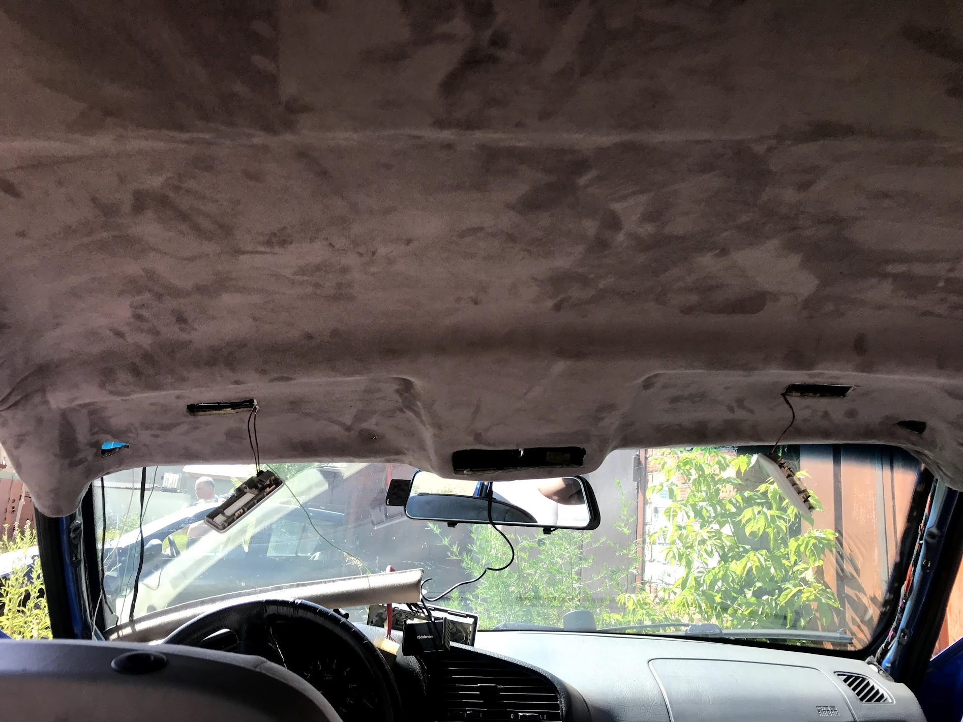

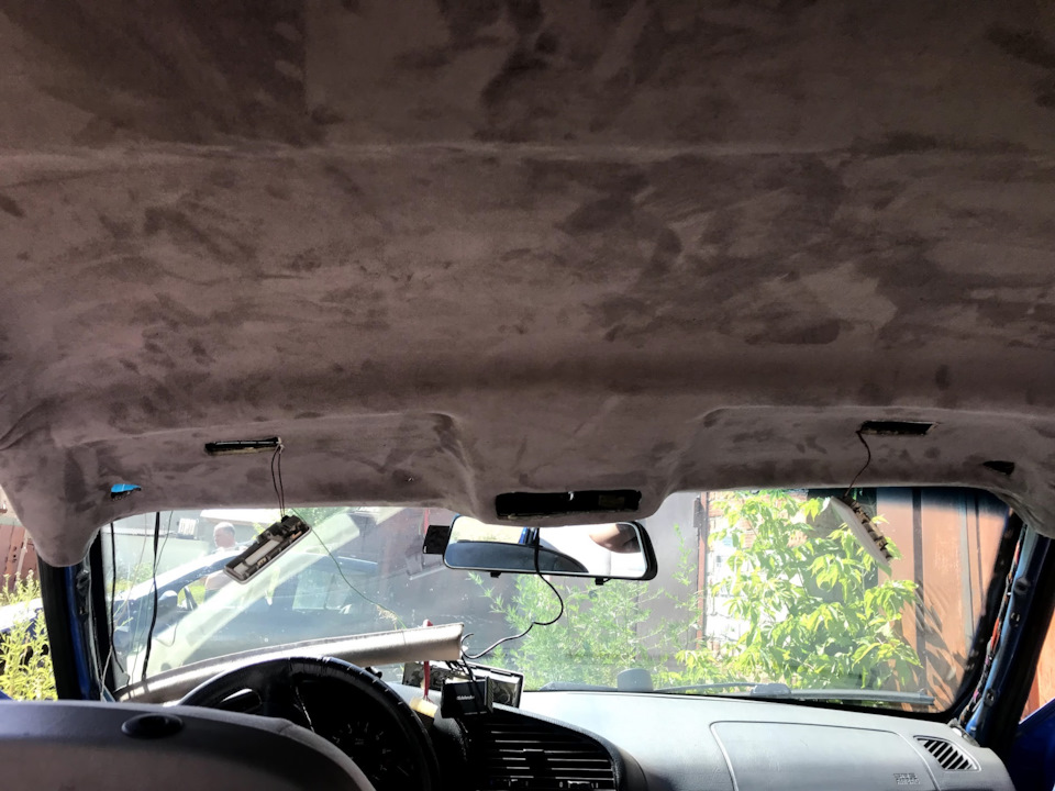

— 8. Даём высохнуть и засовываем потолок обратно. К сожалению я пропустил инструкцию с тем что нужно снимать сидение, и немного помял основание. В этом месте образовался залом.

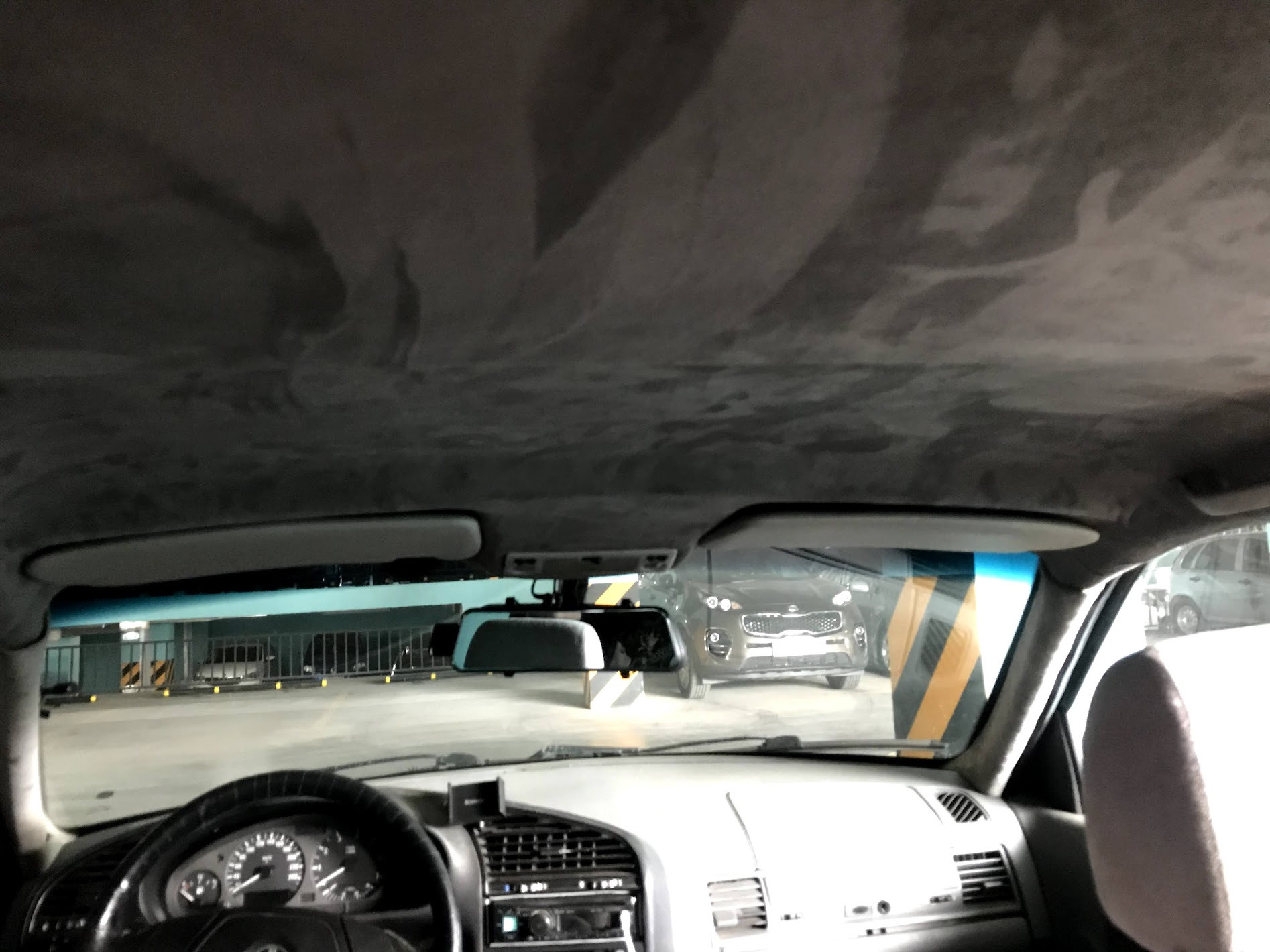

Итог: Из-за залома основания получилось не очень аккуратно, но я всё равно доволен. Конторы по перешиву хотели за эту работу около 15 — 20к рублей. (200 — 300$). А это просто выброшенные деньги для около-спортивной тачки, которая имеет шансы вообще лишиться салона в ближайшие несколько лет)
Потолок уже пережил жару в 39 градусов. Жду мороза для окончательного вердикта)
UPD: на момент зимы 2024 года все отлично, ничего не отклеилось.
