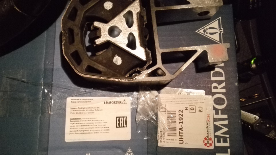

История длинной в 1,5 года) купив машину сразу поменял правую подушку гидроопору так называемую, она была дохлая, но вибрации не было…спустя некоторое время появилась на хх вибрация сильная и при езде когда выжимаешь сцепление ощущение болтающейся кпп, объездил кучу сервисов в разных городах находящихся рядом…никто толком ничего сказать не могли, только одно, мол кпп под замену скорее всего подшипники валов…подумал ну вот и хваленая мтх 75…сказали как сломается тогда и думать будешь) и это лучшие сто)
В общем появились средства и решился поменять остальные подушки) заказал левую от фф3 мех кпп усиленную 1684927 — 3450 рублей и нижнюю лемпфердер 3539401 — 2540 рублей…И вот результат)
Итог…пропала та самая сильная вибрация…А эти сто предвещали большие траты…осталось немного вибрации чуток, думаю как поменяю книжную то будет еще лучше ) так что может мой опыт кому-то пригодится) продолжение следует…

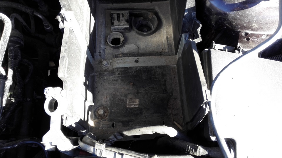

Коды левой опоры под аккумулятором:
Ford 1437545 Опора крепления коробки передач
Ford 1798908 последний финис, идет с демпфером
Ford 1684927 подушка мкпп от FOC3

Просто когда искал, на форумах читал, якобы от фф3 подходит, и когда Ее пробивал по коду, она везде шла как усиленная…у неё конструкция немного другая, по посадочным местам такая же…вот то что на другие подходит не скажу…

А на АКПП такая же, не в курсе?Поменял 2 из 3 подушек, верхняя КПП такая же как у вас от фокуса 3 усиленная и гидроопора от вольво, но вибрация чуть осталось, вот думаю может пора и ее!В сервисе сказали что она слишком эластичная, приходит конец=((
Честно не знаю, я нижнюю еще не менял, некогда…можно по каталогам посмотреть или на форуме ффклаб) глянул сейчас, если у тебя 1.6 100 лс и акпп 4 ступенчатый оригинал нижняя 1404996 и выдает аналог лемпфердер 3539401 то есть тоже самое что и мкпп, получается подходит но нужно уточнить))
Ну по каталогу она одна именно оригинал которая стоит, а лемфердер это вроде как от рестайла усиленная вроде=)
Это да, только способ крепления одинаковый и лемпфердер должен подойти…) по вину пробить и уже потом аналог выбрать и заказать)
Так что проблема была в левой опоре? А с виду она вроде норм…
Я уже поменял правую и нижнею. вибраций почти нет
Я тоже не думал, так как многие пишут что эта подушка не убивается, вот личный опыт и врать не буду, бряканье пропало и вибрация на много меньше стала…)

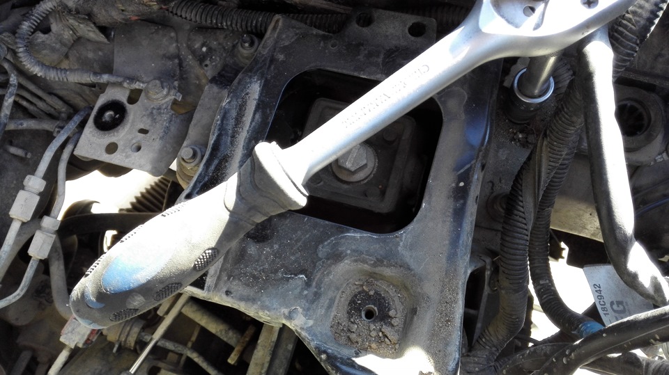

а если в старую засунуть отвертку и по выгибать её, то будут ли трещины?
как я сделал у себя c-a.d-cd.net/15502s-960.jpg
Нижнюю поменять не успел, но трещин не заметно отгибал тоже…поменяю отпишусь)
NEO-LP
А если ты про ту которую я менял, то трещин нет, как новая только потертости
