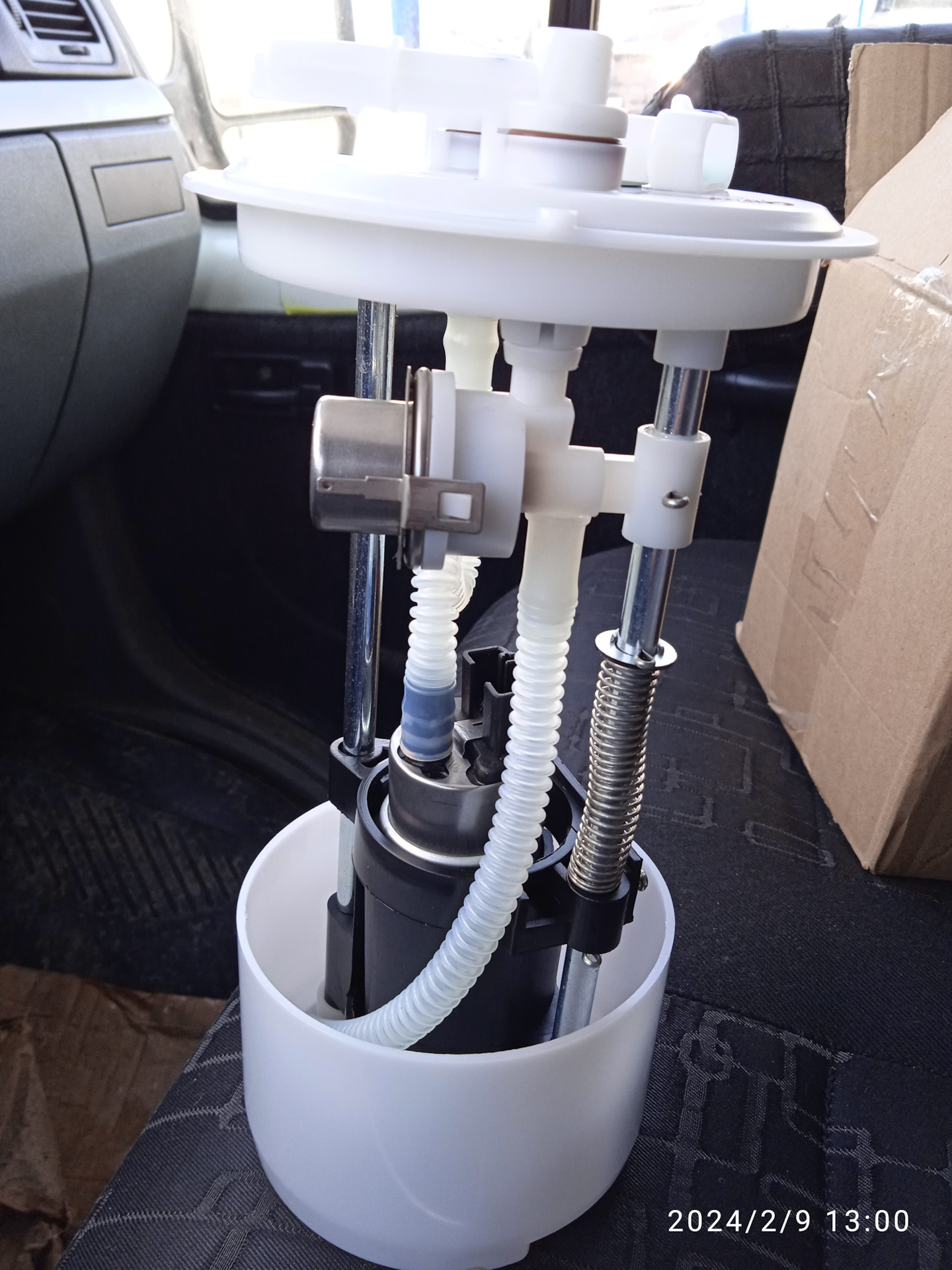

Машина пришла ко мне не новая и заводилась очень странно. От случая к случаю стартер схватывал со второго или 10 раза. Стартер проверен, точно не он. Как ни пытался выявить закономерность (заряд аккумулятора разный пробовал, на холодную, на горячую и мн.др), но выявить не смог. Заводится, как в голову взбредёт. Иногда бывает крутит раз 10 еле-еле и вообще не заводится, выключаю и тут же пробую второй раз и "Ооп!" прям сходу заводится. Чудеса.
После замера давления в топливной рампе мастер выяснил, что насос жмёт добротно, на 4 очка. А вот обратное давление с приколом — падает слишком быстро. Проблема ясна. Решено заменить топливный модуль, пошёл в АВТОрусь и купил за 4000+ руб. модуль от СОАТЭ — вроде приличный.

В итоге мастеру удалось поймать неисправность насоса — на малых оборотах, когда газом вылавливаешь машину, тачка в какой-то момент впадает в состояние, что насос давит не на 4 а только на 2 очка и давление продолжает падать. Смесь бедная, через это хлопает и бахает. Мозги со всех сил пытаются держать ХХ но не могут. Бенза-то нету толком. Если вручную спустить давление в рампе, то заводится и работает стабильно. То же самое происходит, если дать тачке постоять — давляк падает и завод происходит штатно. Через это вывод — насос с браком.

На фото модуль СОАТЭ — до того как вынул его из бака и после того, как вынул и засунул в их позорный пакетик обратно.

Если в топливном модуле обратный клапан стоит сверху, как у меня, заводская вставка, я так понимаю ты купил аналог заводского, так вот, много лет уже мучаюсь, сегодня купил модуль целиком в сборе.
У них проблема, что данный клапан вставляется буквально на 1-2 мм, то есть уплотнительная резинка, которая маленькая, на носике. А крепится данный клапан просто защёлочкой, которая свободно болтается, и под давлением клапан просто выдавливает как раз на эти пару миллиметров свободного хода в защёлке, поэтому он не держит давление. Новый клапан покупать бесполезно, он рабочий 100%. Если найти решение закрепить этот клапан жёстко, чтобы его давлением не выдавливало, тогда он будет работать идеально. Я менял клапана несколько раз, потом просто обмотал фум-лентой его, под защёлку наложил подкладок, чтобы меньше было свободного хода, и так уже езжу несколько лет, более-менее нормально, держит четвёрку, зажигание выключаешь, сразу три с половиной падает и потом потихонечку спускается, ничего с этим не сделать.
Сейчас купил на пробу модуль у которого клапан крепится горизонтально, в самой ножке, а не в верхней крышке. Прямо у магазина снял клапан, он вставляется туда практически с самого начала и держится там более 5 мм, как минимум. Даже свободного хода защёлки хватит, чтобы держать давление.

Со следами установки деньг вернут только с актом дефектовки и заказ нарядом с сертифицированной СТО. Если не вернут то в суд. Но это по закону, а по жизни из-за 4000 бегать с этими бумажками я бы не стал. По поводу клапана, тот, что держит давление после остановки двигателя находится в самом моторчике. А тот, что настроен на 3.8-4.0 бара стоит отдельно, это обратный клапан. Его задача отсекать давление, а убегает бенз скорее через сам моторчик обратно в бак. если Евро 3. Он редко выходит из строя. Многие путают. А так, купил бы качественный моторчик, тот же Картроник или Бош неподдельный, две трубки, поменял и всё, 800-1500 р.
