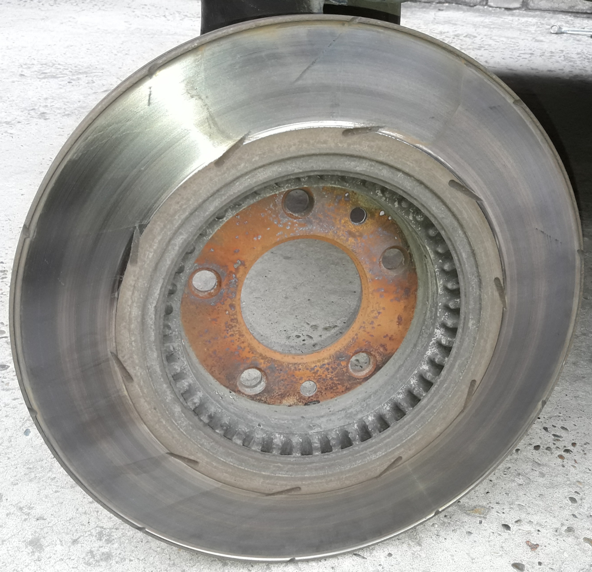

Прошло 10 тыс. после последней замены масла-фильтра. Пока ещё не холодно и не начался дождь, нужно поменять масло. До весны далековато будет тянуть. Заодно открутил переднее колесо, и снял супорт тормозной. Проверил как равномерно стираются колодки. Интересно мне становиться, почему все 4-е тормозных диска с проточками от бренда EBC стираются не равномерно по всей площади? Диск переживает уже 2-й комплект передних колодок. Ему кранты! Нужно срочно заказывать на весну диски. А состояние тормозных колодок, стираются равномерно с обеих сторон диска. Им тоже кранты на минимуме. 😀 Может кто знает, почему так НЕ РАВНОМЕРНО стирается тормозной диск? Биения никакого нету. Вся система работает адекватно.

У меня были с переди EBC Ultimax, тоже так было, нарезка исчезала не равномерно, фото делал когда их уже снимал. С наружней стороны нарезки уже совсем не было, а с внутренней кое где ещё была заметна, хорошие диски, хватило их на два комплекта колодок.
То есть тоже все 4-е не равномерно стёрлись ?
Покупал такие только на перед, в штатном размере 299мм, стерлись они равномерно, это глубина нарезки разная. Скорее всего на заводе нарезку делается за раз, сразу все 10 канавок, и резцы имеют разный износ.

скорее всего разная глубина проточки на диске .если я правильно понял вопрос
Возможно, но там большая разница. Пол миллиметра точно есть
Так и есть, больше причин не может быть, если ты измеришь начальную глубину нарезки следующих новых дисков микрометром глубиномером думаю будут расхождения, но возможно будет все ок, а 4 диска тебе попалось из такой партии. Вероятно нарезка производилась за один постанов с использованием нескольких фрез насадок, некоторые фрезы либо подубились, либо их посадка в патроне была глубже или выше. Я откатал много комплектов дисков с нарезкой и не только на GH, такого как у тебя износа не встречал, всегда всё равномерно.
