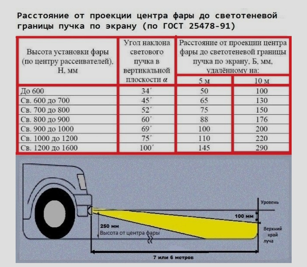

Измерил высоту от центра линзы до земли: 500мм
На стене тоже отметил 500мм. Отъехал на 5м от стены, снял поворотники и подкрутил.
Надо было ещё опустить на 10см ниже этой границы, но я пока оставил так — это ведь добавочный свет в сырую погоду. Потом, может, пониже отпущу.

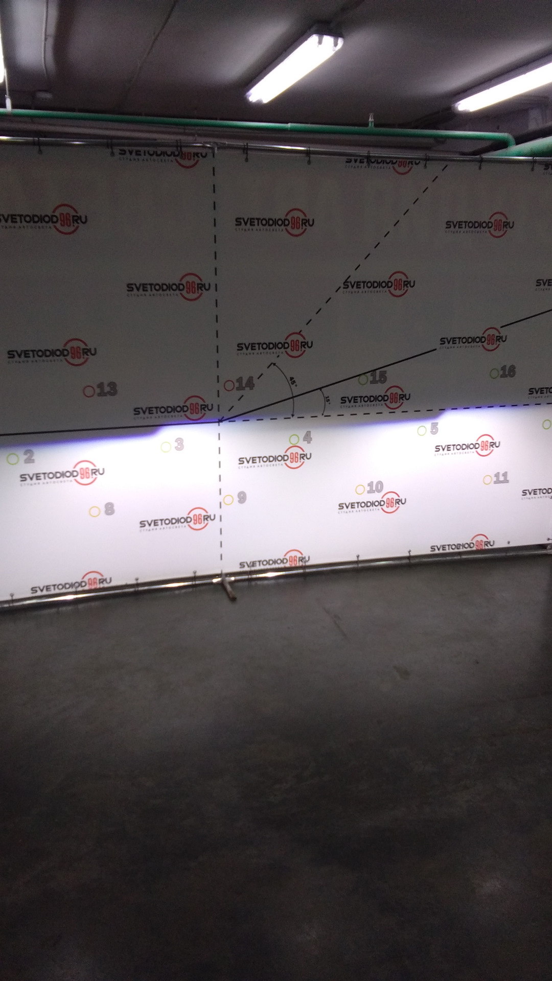

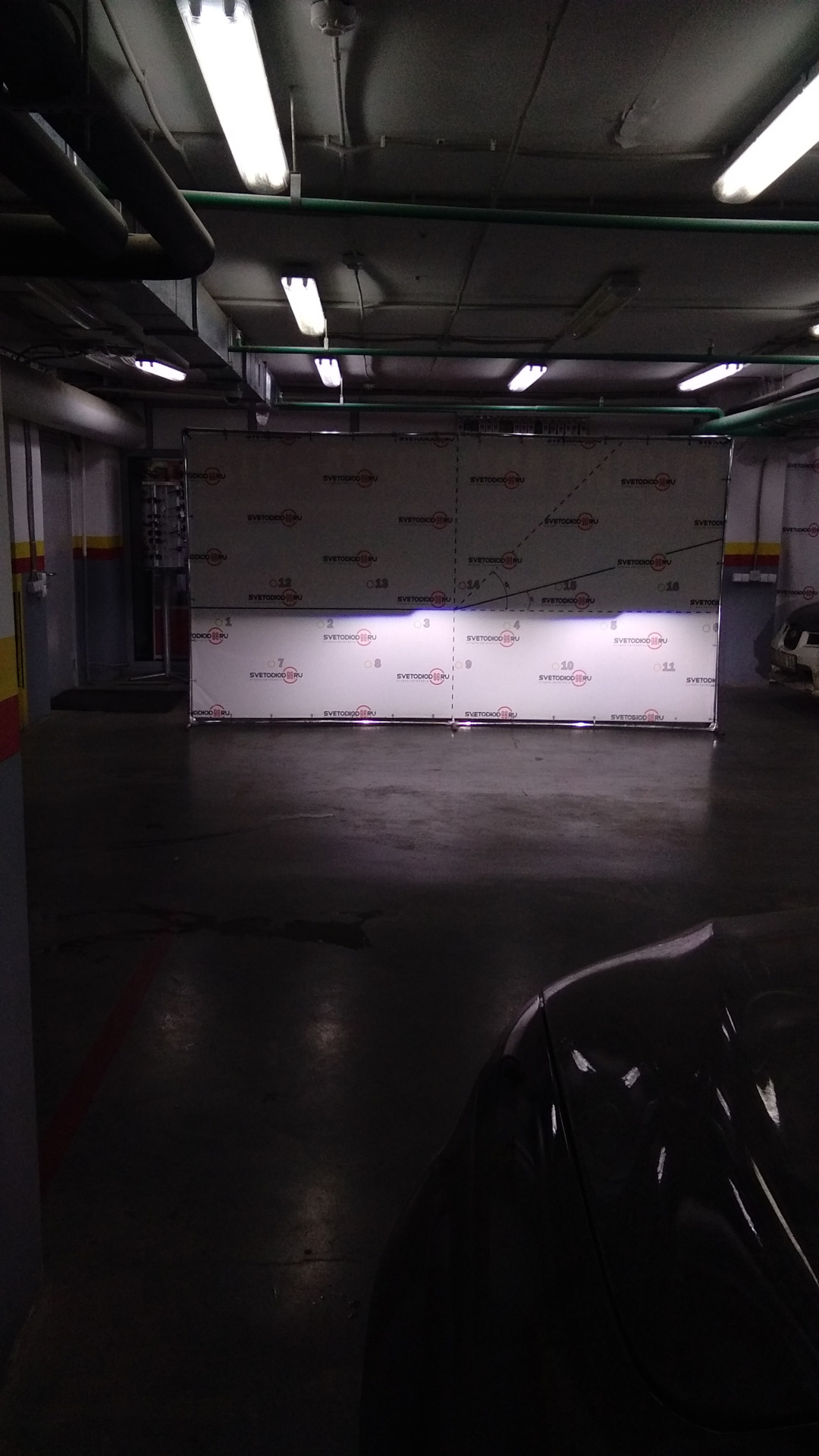

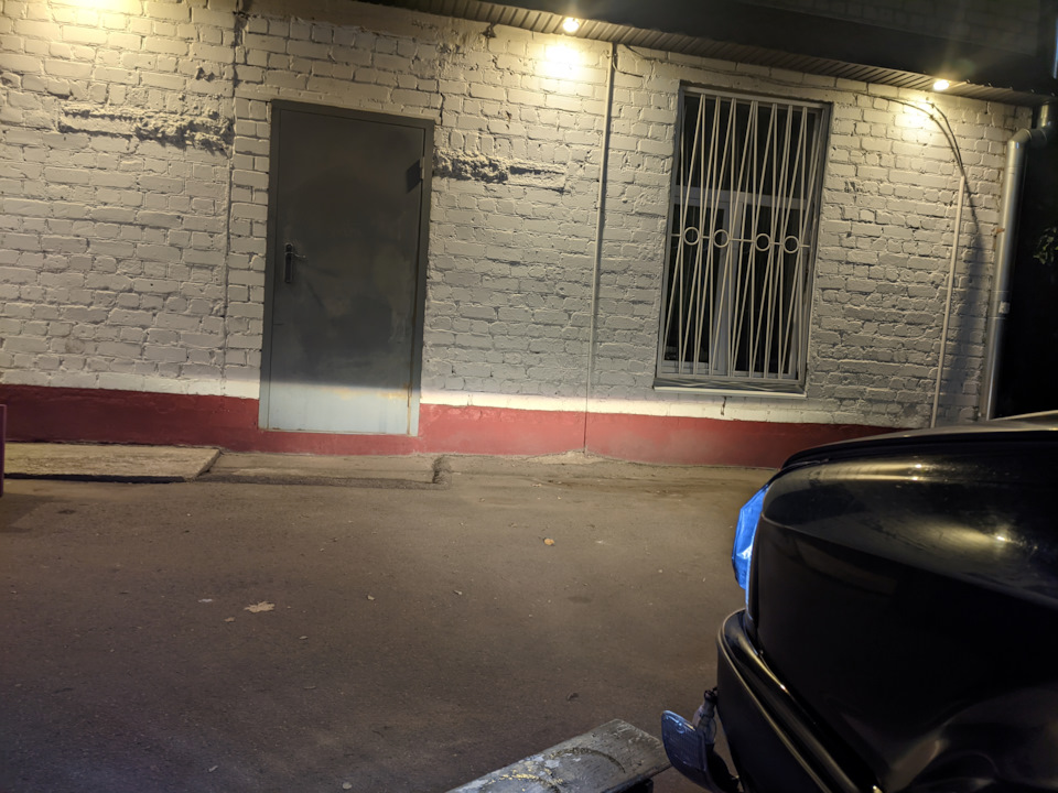

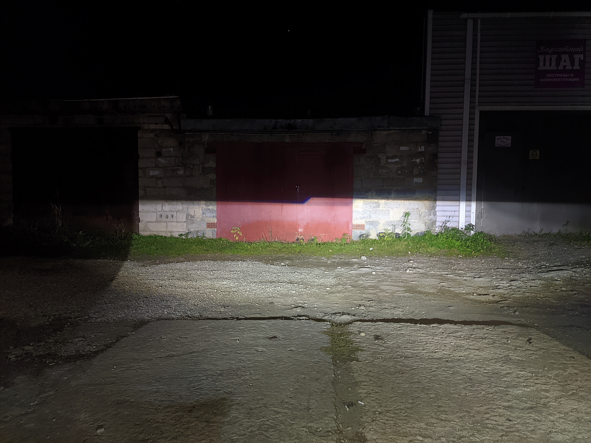

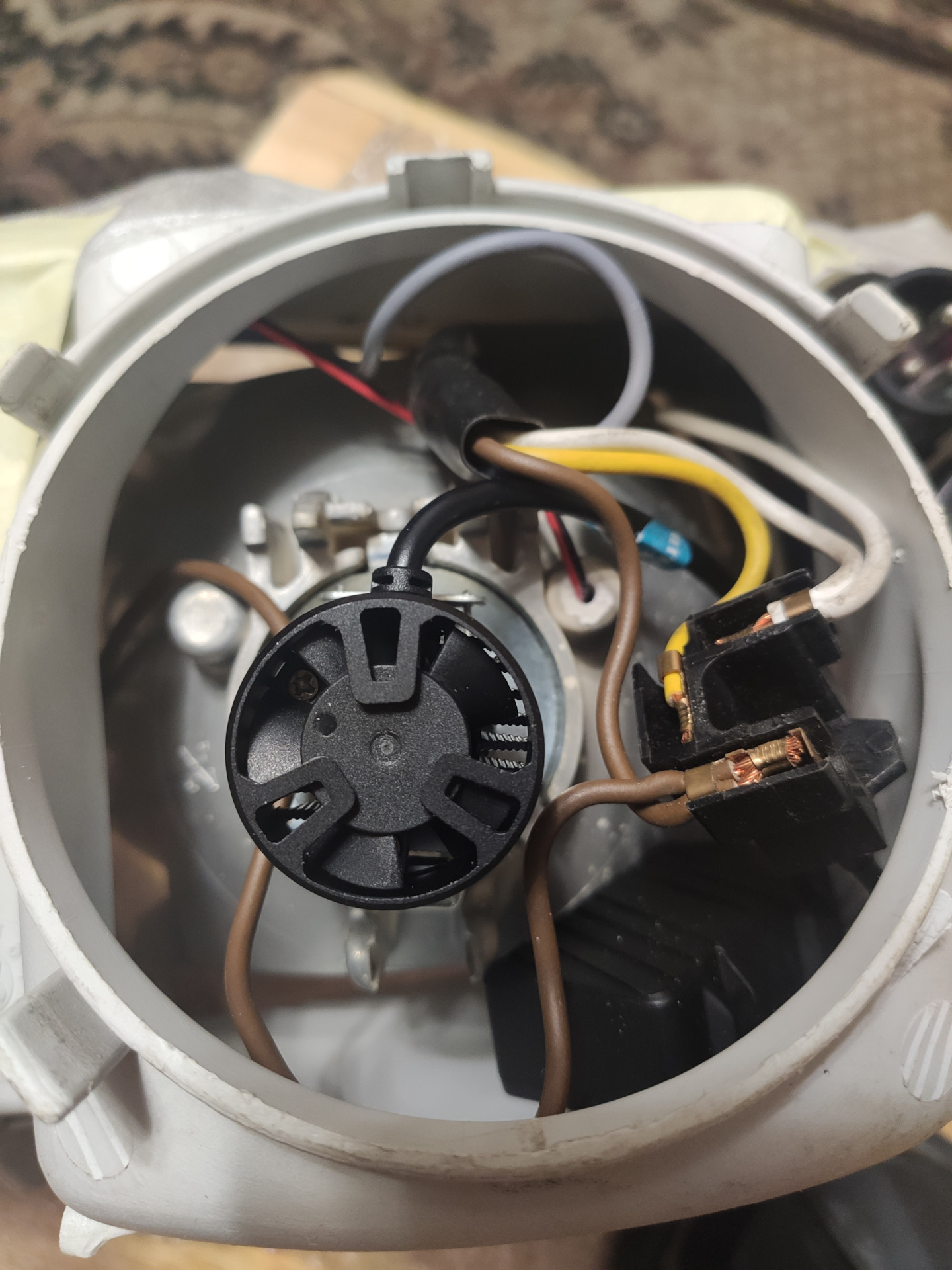

А что с горизонтом у ближнего? Чего он так завален на правую сторону
По прибору регулировал в сервисе. Правая отлично, левая часть недокручена — регулировочный винт проскакивает в пластике. На приборе — пара миллиметров.
Это же светодиод, у него стг не такая, как на галогене.
Ну буду на работе скину фото как должно быть, занимаюсь установкой линз
Скинь, но как мне это поможет?
Линзы по гайку, по другому не поставишь. Сверху маски. Приехал в сервис, прибор — к правой, настроил — все ок по галке — я смотрел.
Потом к левой, покрутил — чуть до метки осталось — дальше не крутится, проворачивается. Не идеально, но нормально, не критично.
Ещё раз заехать?
Я видел в тестлабе, что линия горизонта должна быть ровная, но тут как — прибору не верить и делать не глаз? Или потом сместилось? У меня изнутри к фаре не подлезешь, проще фару вытащить, чем на прикрученной что-то в ней потрогать. Места мало.
Да, я понял, спасибо. Почему так может быть? Выровняется это регулировкой или это сама лампу надо поворачивать?
У вас там линза на светодиодную поменяна?
Я раньше писал ‐ какие линзы и какие лампы. А
что значит: светодиодная линза?
Все нашел, почитал.
Регулировка вам не поможет, надо поворачивать линзы
А как их повернуть? Ведь крепление линзы вставлено в отражатель, затянуто гайкой. У линзы есть верх и низ, низ линзы (там моторчик шторки) ‐ параллельно низу отражателя. Куда крутить?

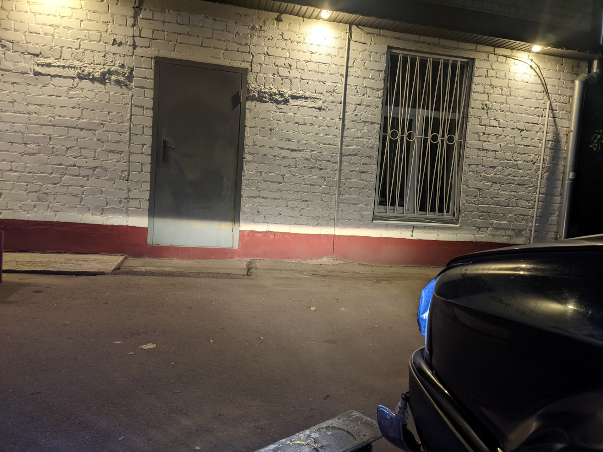

Ну, угробил несколько часов, вроде более‐менее получилось. Не идеально, но больше сил не было уже вытаскивать, крутить, обратно вставлять…
Ну так заметно лучше. Не люблю линзы на гайке. И диодные лампы для линз не предназначены, фокусировка источника света не в тех точках. Рекомендую поставить ксенон, 4300 кельвин. Разница будет огромной, ощутить сразу
