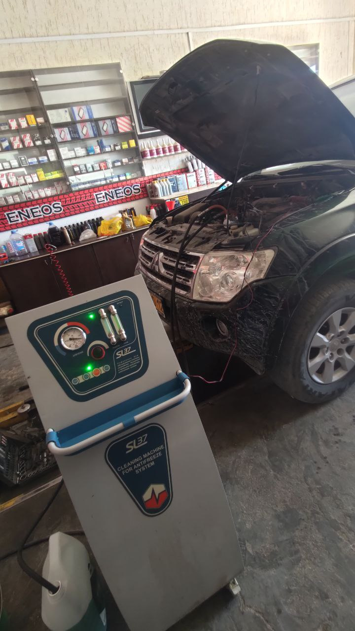

Запись для памяти, заменил антифриз по регламенту, проблем не было, был не грязный проехал на нем порядка 60 000км узнал сколько стоит на сто с учетом антифриза 2 рубля + замена аппаратом значит не нужно обливаться антифризом, супер!
Интересно, куда и как подключались? Полноценная замена "аппаратом" требует обязательного демонтажа термостата, либо прогрева двигателя до его открытия. Снимали? Грели?
Комментарии 21
Я так думаю, что при аппаратной замене больша вероятность не поменять антифриз в задней печке.
В "задней точке" всё прекрасно меняется! Вся засада — в НИЖНЕЙ ТОЧКЕ самого ДВС!☝
Не грели, как стоял так и прокачивали
Тогда я вообще не понимаю, как и что они там меняли. Двигатель то вообще работал? Куда, в разрыв какого патрубка станцию подключали?
На аппарате отлично менять. Можно любой антифриз лить.
Нет, Не любой — может свернуться!☝🤷♂️
На аппарате — любой
Удачи…🤷♂️
Там полная замена же
Увы, Не полная — 90% в лучшем случае.🤷♂️
Тогда g11
G11 проще, но не совсем. Каждую плановую замену антифриза, Промывка системы — обязательна!
