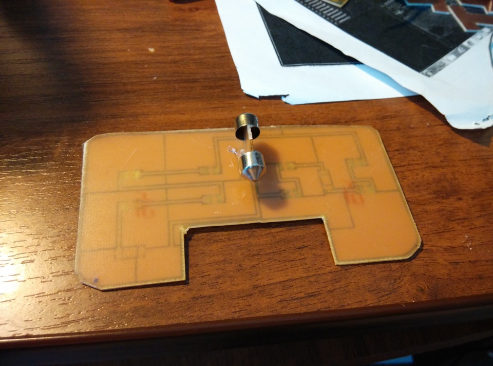

Всем привет!
Сменил один колхоз на другой. Предыдущий — www.drive2.ru/l/4303503/.
Так он выглядел:
Так он светил:
Потреблял — 240 мА при 14.5В.
Нынешний:
8 светодиодов 5630 Samsung и 2 резистора 2512 с номиналом 30 Ом.

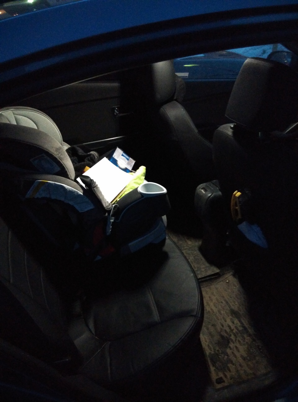

Так светит:
Потребляет — 160 мА при тех же 14.5В.
Спасибо за внимание!

Смотрю трэнд пошел по 4 светика в цепочку включать. Яркость-же гуляет шо пипец! На заглушенной машине, по-любому, раза в два тусклее светит, а как колбасит при заводке я вообще молчу. Такую топологию признаю только для ДХО вместе с low drop линейным драйвером, т.к. там всегда напряжение в районе 14В.
фотки кстати на заглушенной машине сделаны
ты во всем прав разумеется)

неистово плюсую :) у них другая вера, в 14,5 В.
Ну работать-то будет, ничего страшного здесь нет, просто меня лично раздражают изменения яркости.
будет, но уж лучше вместо резисторов хороший LDO драйвер поставить — он и на заглушенной машине светики прокормит
Тогда уж их всех в одну цепочку и повышающий драйвер, как я в багажнике у себя первый раз делал. Даже в момент заводки двигателя яркость не менялась.

Никого не хочу высмеивать, но такая топология просит АМС7140 или что-то вроде того. Если для себя делать — тут уж хозяин барин, а если в массы — тут уже не айс, если честно. Заглушил тачку и половина света пропала, глаза конечно не так все видят, но все же.

Леш, какое падение напряжения на одном светодиоде? Не мерил случаем?
при 14.5В — 2.73В тестер показывает.
я подал 14.5В и померил у светодиода напряжение тестером.
я все правильно сделал?
Да.
Резисторы не сильно греются? И как свет меняется на заведенной машине и на не заведенной? Ты на половину их сделал, по току?
резисторы греются градусов до 40
ток в половину
яркость вроде не меняется
По освещенности не понятно, вроде одинаково, а кушает меньше, надо люксометр )
освещенность практически один в один
