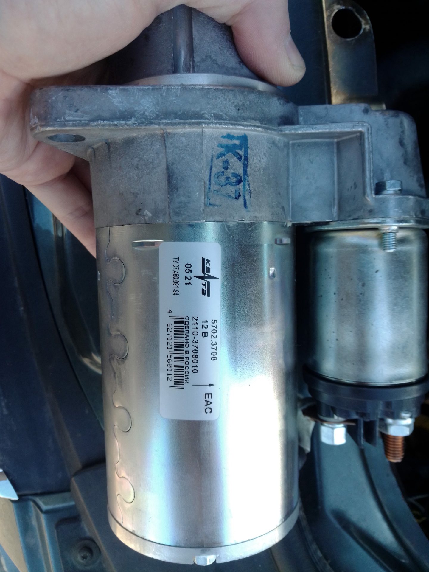

Поставил новый стартер КЗАТЭ.
Запчасти на него есть везде, в отличие от других и моего старого!

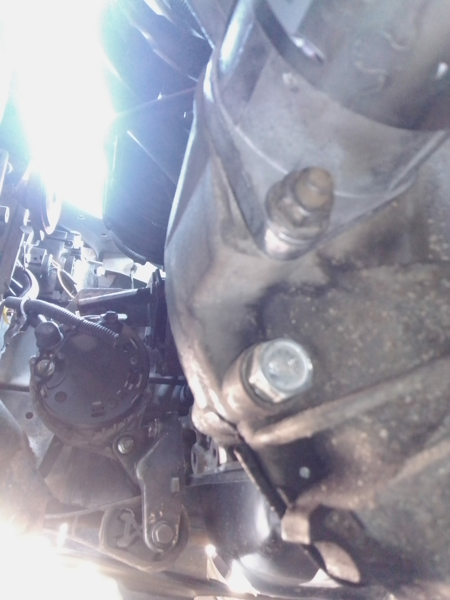

После установки традиционный запуск с отвертки))

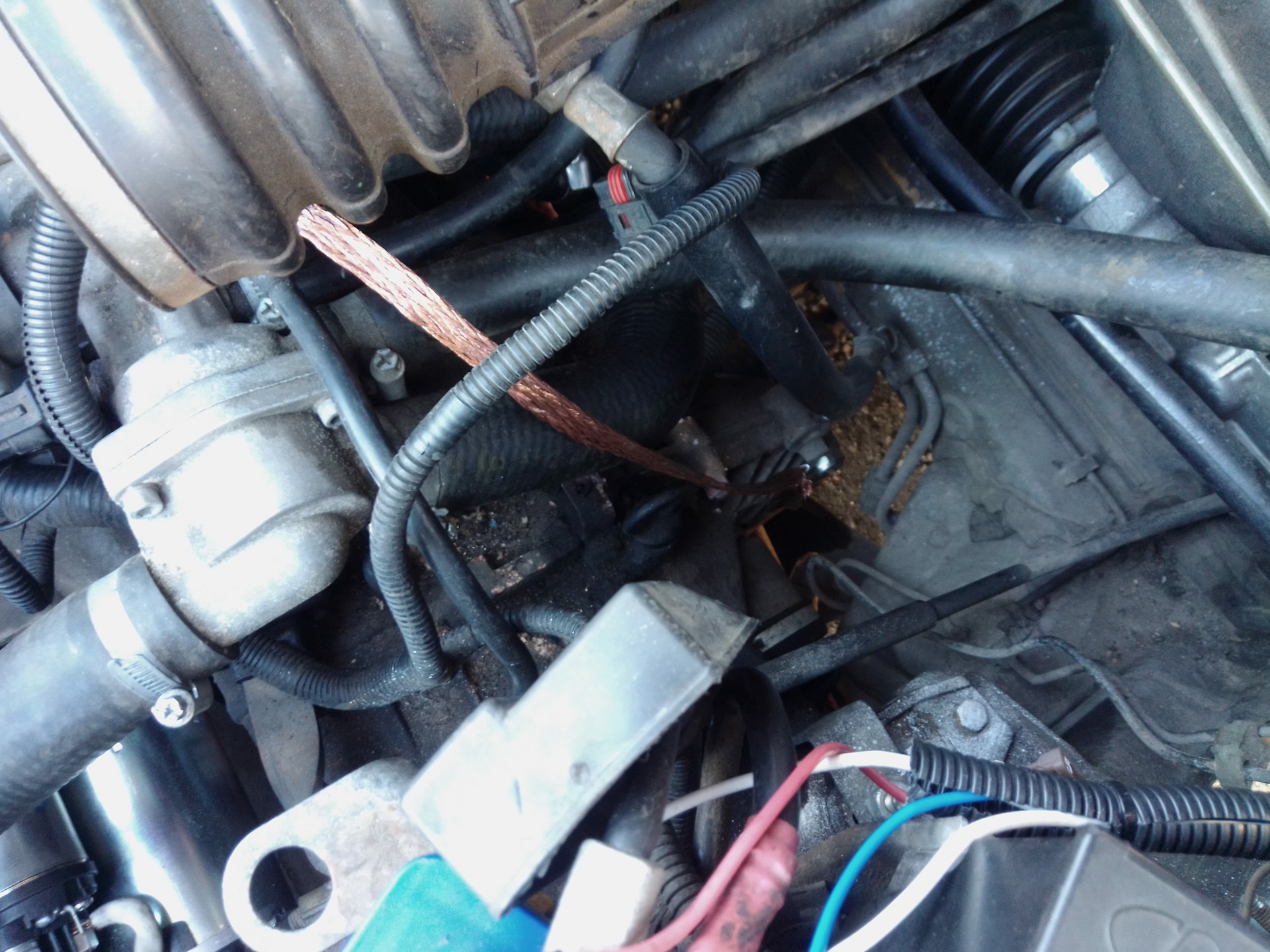

Сразу закрутил, но напрягла искра от шпильки массы из ГБЦ!
Вот что убило втягивающее!
Заколхозил дополнительную массу

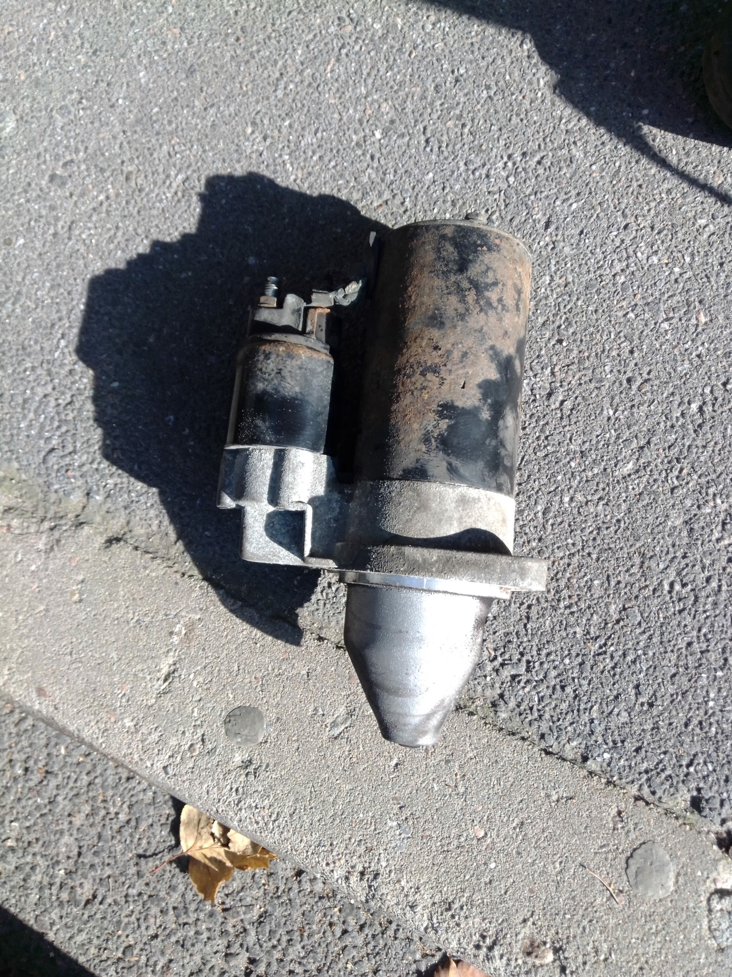

Старый стартер будет отремонтирован, если найду на него запчасти

Старый стартёр в чёрном корпусе был ПРАМО. Очень приличный агрегат. У меня уже 7 лет такой (поменяли ещё по гарантии весной 2014-го года). Полностью обслужил его в конце лета 2016-го (полная разборка, мойка, чистка, новая смазка TOTAL ALTIS SH2 в редуктор). Работает изумительно. С тех пор только раз в год снимаю его и с промывкой (очиститель карба) смазываю (пАру капел моторного масла) ось бендикса (обгонной муфты), если появляется визг после запуска двигателя.
p.s. Запчасти — да — на ПРАМО хрен найдёшь. Особенно щёточный узел.
Я так понял, что все эти стартеры в черном корпусе — есть китайские реплики стартера БОШ.
Втягивающее там кстати крепится на 3 винтах под звезду
Есть аналог этого стартера атэ1 Китай, но качество отличное
