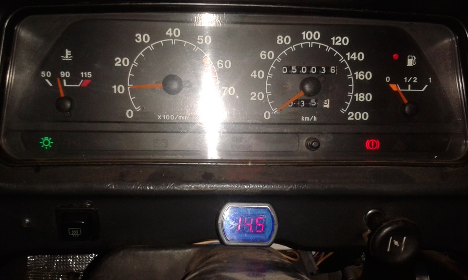

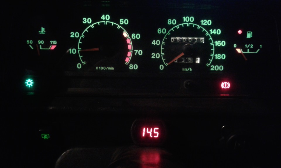

После смены приборки на ваз 2110, как то не хватало амперметра или вольтметра, на ней конечно есть контрольная лампа зарядки, но для меня этого недостаточно. Заказал на алиэкспресс вольтметр в прикуриватель, отпилил от него заднюю часть, припаял провода по длиннее и поставил на кожух. Подключил к замку зажигания чтоб работал только при включенном зажигании
Комментарии 4
Не врёт? После замка в основном занижать должен
Не, не врет, сначала напрямую на акб подключал, потом к замку, показания одинаковые абсолютно. Сам сначала тоже думал что занижать будет, даже уже и схему подключения через реле придумал))
А я может буду заморачиватся через реле что ли. Потому что когда включаются потребители падение больше вольта происходит, хотя одновременно на акуме накинут мультиметр и показывает норму
Я при замене приборки подключил её вольтметр к плюсу питания магнитолы(провод с АКБ), а минус бросил на кузов(чтобы при отключении "массы" питание пропадало) Через замок не вижу смысла, так как при выключенном зажигании показаний не будет, а они необходимы порой.
