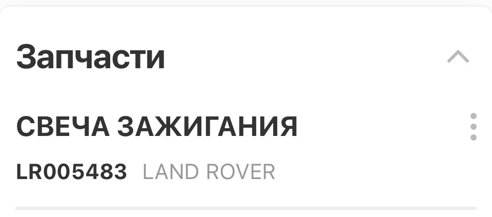

Приятно смотреть на чистый мотор. Рекомендовал бы сделать ревизию проводки на форсунки. Гофра вся осыпалась. Процедура не сложная. А так респект. На будущее смотрите свечи от ленд ровера. Они дешевле.

Я свечи LandRover беру, подешевле выходят.
