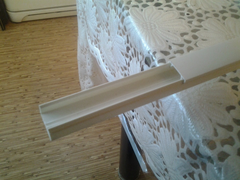

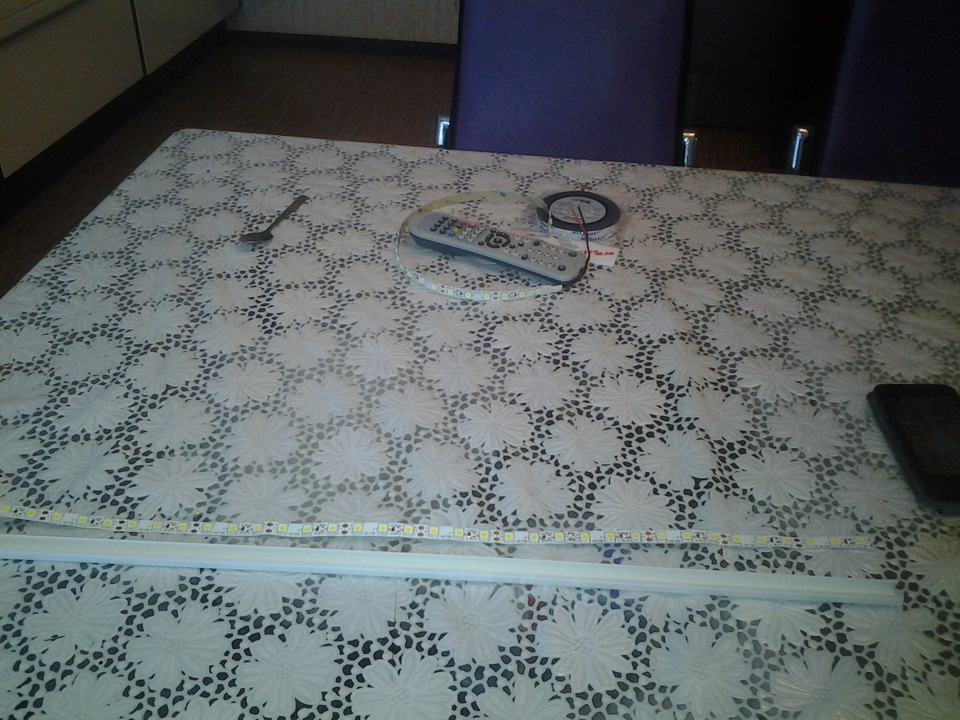

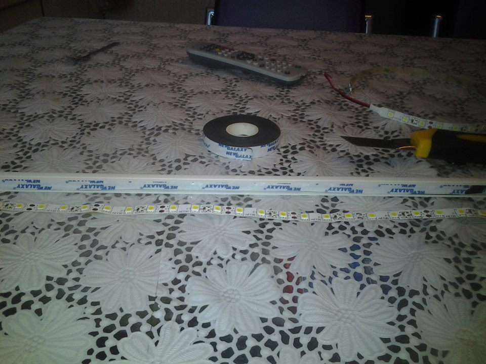

Вспомнил что у товарища по партии Vip-Kirill40 читал про подсветку багажника. В закромах нашел отрезок светодиодной ленты. Решил что не просто приклею ленту, а сделаю светильник (мы не ищем легких путей, трудности нас закаляют). Там же в закромах нашел обрезок кабель-канала.
Так как кабель канал внутри имеет выступы, то светодиодная лента могла плохо приклеится.

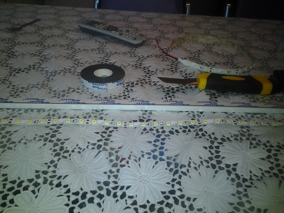

Поэтому из тех же закромов была вытащена вспененная клейкая лента,
Которую наклеил внутрь
И наружу (для крепления в багажнике)

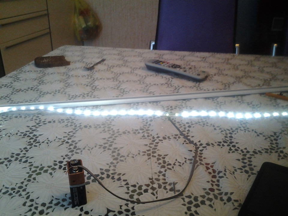

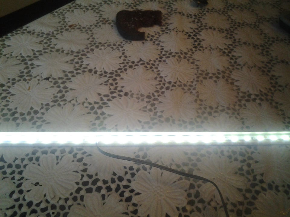

Подпаял провод питания, ровно по середине, чтобы потом не мучатся с подключением). Для проверки используется батарейка типа "крона"
Вклеил ленту внутрь короба. Люстра готова.
Подключил, соблюдая полярность, к контактам штатной подсветки. При этом устроил коротыш и спалил предохранитель. Кстати эту цепь защищает предохранитель "антенна" который находится в подкапотном монтажном блоке.

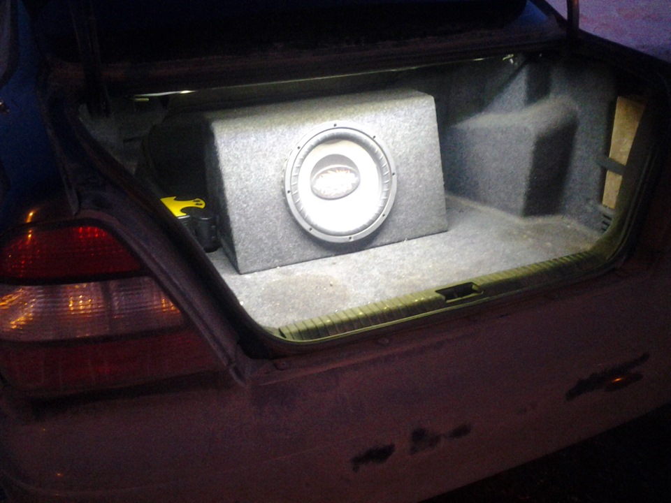

Ну свет люстры. Можно газеты читать.
П.с. Блин, а багажник нужно почистить…
