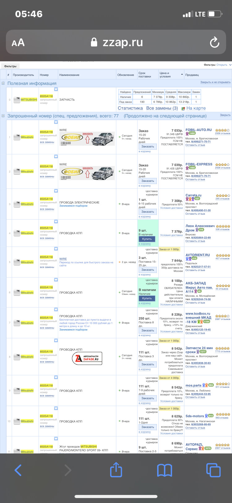

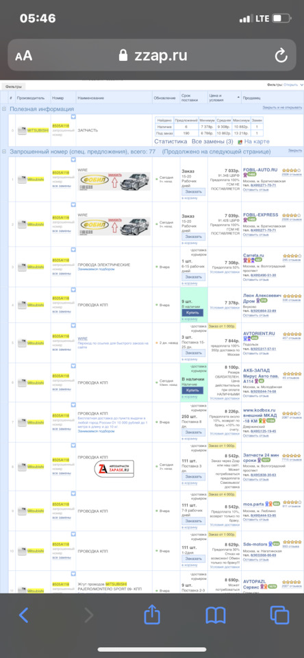

Запчасти на фото: 8505A118
После недолгой езды по кривой дороге выскочил чек, коробка дальше первой скорости не переключается. Заглушил, завел скорости стали переключатся, но чек остался гореть. Оперативно поехал на сервис, диагност сразу выявил причину, шлейф АКПП.
Проводка паялась уже несколько раз, живого места нет.
Как раз для такого случая год назад была куплена новая проводка и ждала своего звёздного часа.
Через час машина была на ходу.

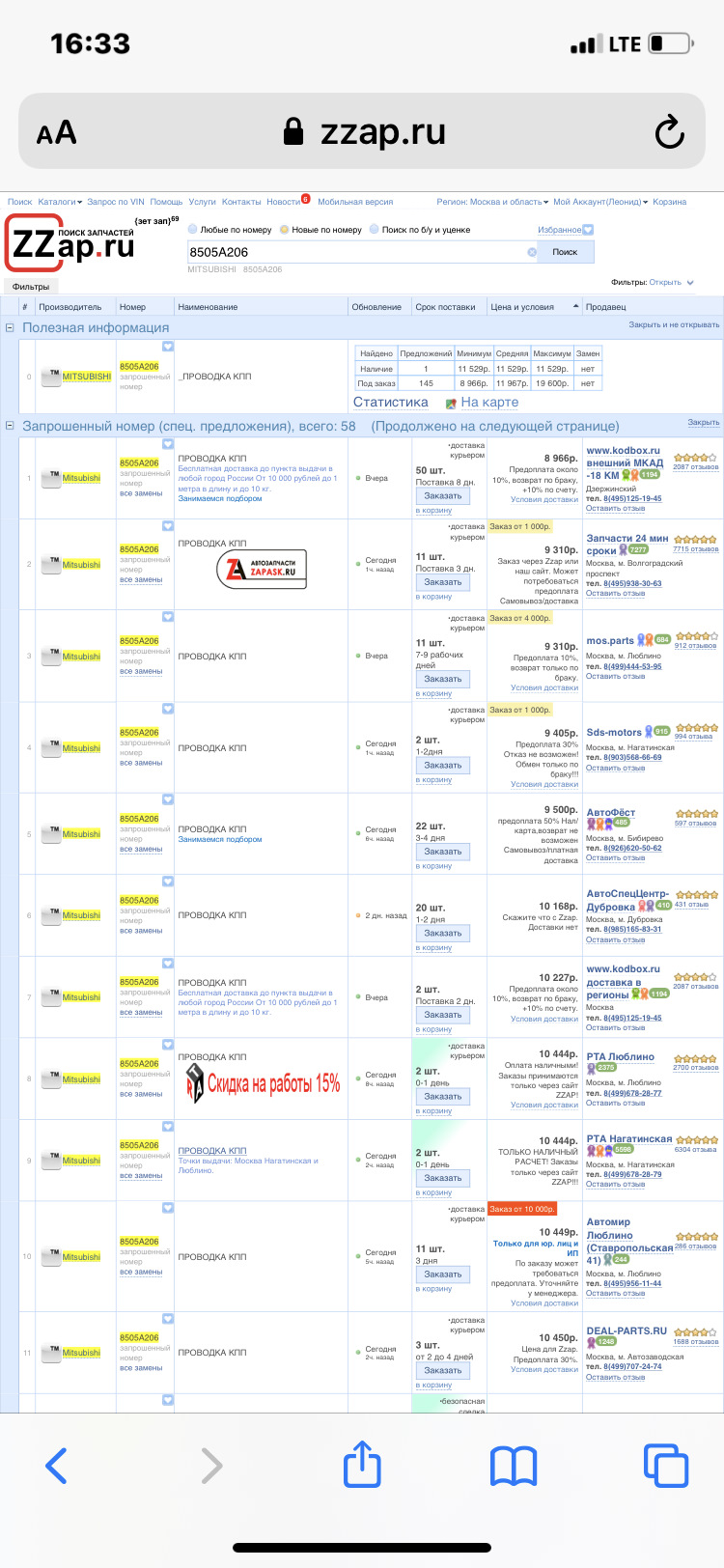

Надо брать модифицированный шлейф 8505A206, удлинённый. Короткий так и будет перетираться.
Чуть дороже будет
Birdie33
Не знал, спасибо! Надеюсь не скоро перетрется.

Где брали? Посмотрел сейчас ценник на имексе 10-11 тысяч!, хотя год назад дилер за 4 с копейками предлагал.
Надо было брать, когда нибудь по любому коснётся, теперь будем за 10 брать. 🤷🏻♂️
Leeside
Не, сейчас за 10-11 не стоит брать, лучше год-два подождать и взять за 15 ))
Сарказм непонятен, и не смешно(
Leeside
Так и брал, в районе 4000
