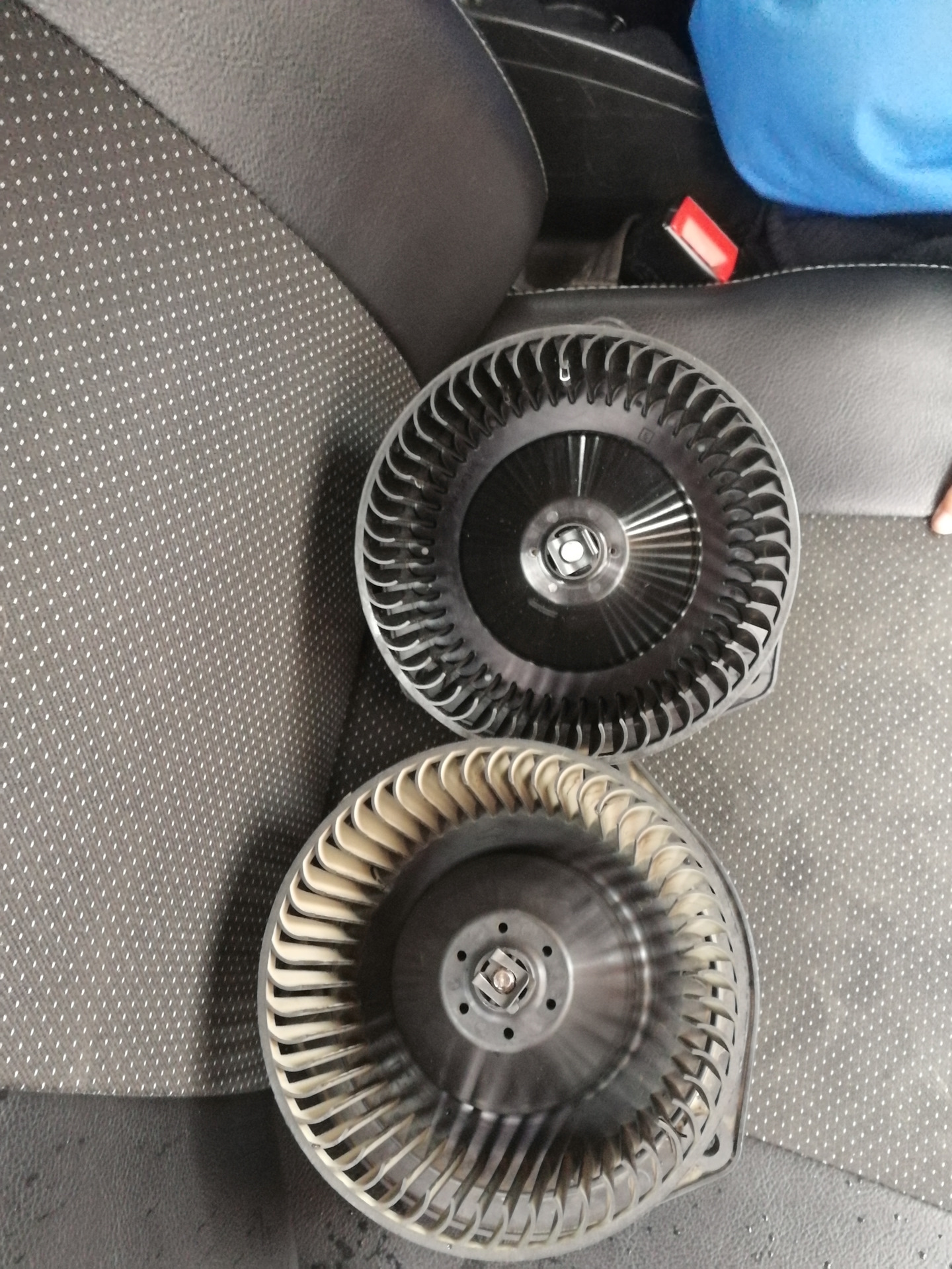

Вчера, минут за 20-30 неторопливо его заменил. При замене пользовался тем же способом, что и в прошлый раз, со снятием крыльчатки. Штифт зафиксировал капелькой серого герметика, вал смазал смазкой от вмп авто.
Новый моторчик производства КЗАЭ
И его, при необходимости, можно разобрать и почистить:
Визуально отличий практически нет, всё аналогично:
Теперь ничего не свистит и не скрипит, бабайка ушёл 😀😀😀

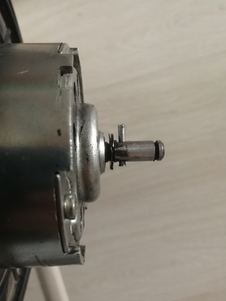

И несколько слов о ремонте старого моторчика: как я понял, причина аццких звуков в износе опорной втулки в верхней части ротора. Я проверял это на снятом моторе, если его включить и перевернуть, то ротор смещался и звуки сразу прекращались🤔🤔🤔. До этого я пытался подложить шайбу под стопор ротора и смазывать это дело маслом:
Но этого хватало лишь на несколько дней.
Теоретически можно подобрать нужную толщину и материал шайбы, но мне пришла в голову другая мысль: а что если попробовать подложить шарик от подшипника под нижнюю втулку? 🤔🤔🤔
Он будет упором для ротора, а площадь соприкосновения с ним будет слишком мала, чтобы скрипеть. Подобрал шарик от подшипника диаметром 4 мм, смазал и положил в нижнюю втулку:
При этом вал моторчика приподнял я на несколько миллиметров:
Надеюсь что крыльчатка при том не будет ничего задевать.
Для проверки моторчика, запитал его от аккумулятора 7 Ач от бесперебойника. Бабайки нет, но есть какое-то тихое шарканье🤔. Пока оставлю так, в запасе. Запасной моторчик пригодится, тем более что на шниве и калине он одинаковый.
