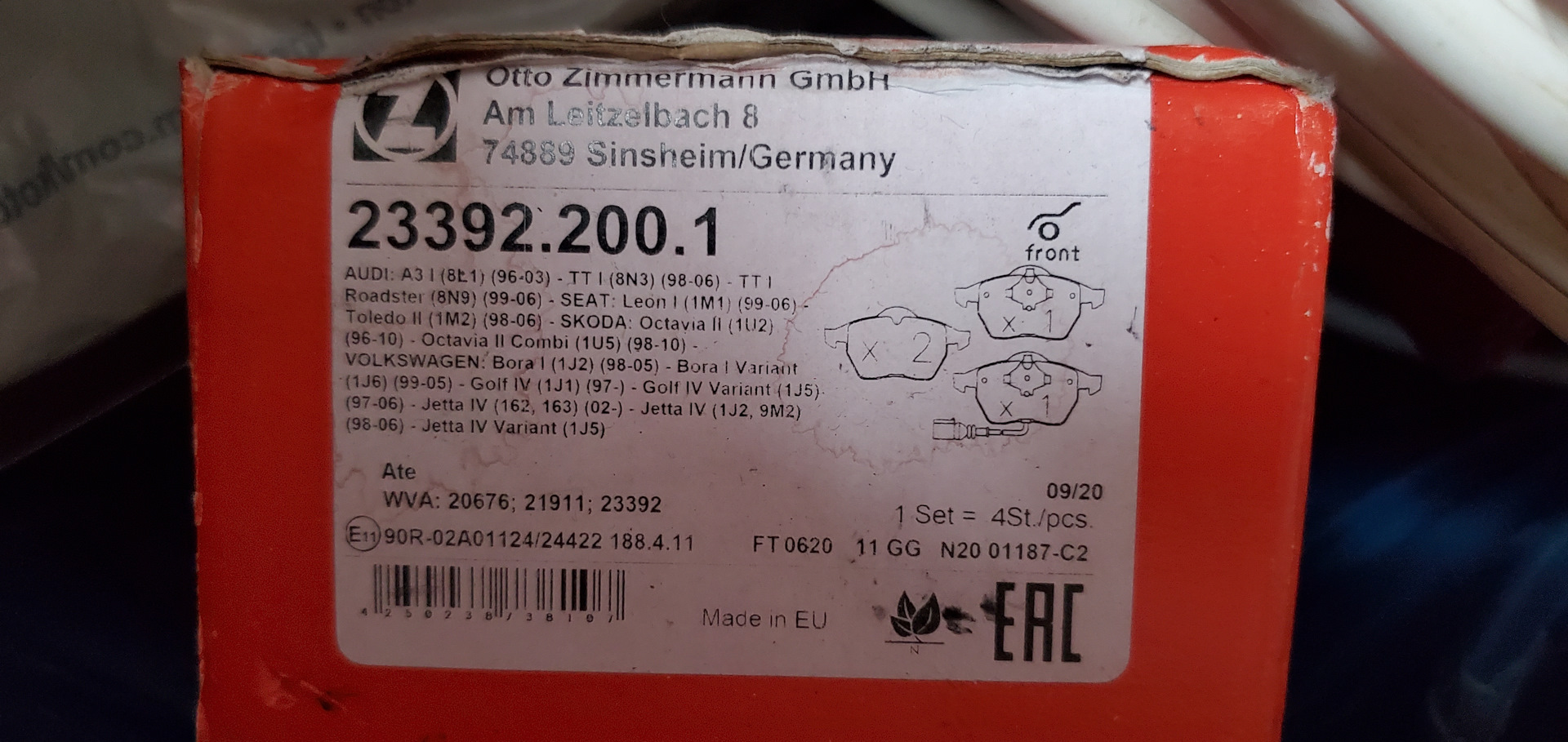

Ещё весной были куплены передние тормозные колодки Otto Zimmermann и тормозная жидкость VAG. Но как обычно, то из-за лени, то из-за нехватки времени и других причин заняться тормозами получилось только сейчас.

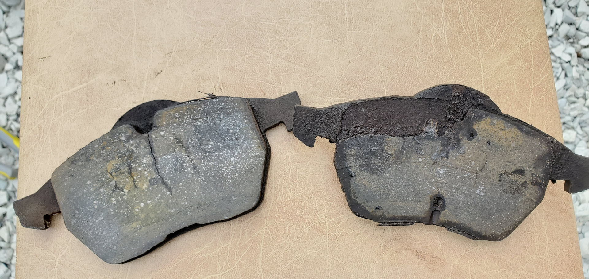

Получается, что конвейерная тормозная жидкость в эксплуатации уже почти 5 лет, а регламент её первой замены 3 года. Передние колодки тоже просились на замену после пробега в 89000 км. (город/трасса примерно 30/70). В общем Т.О. назрело.
Описывать саму замену колодок в суппортах ATE не имеет смысла, это и так все умеют). Перейду сразу к состоянию этих самых колодок:
Сначала левый суппорт… мдя-я. Менять их надо было ещё тысяч десять назад. Вот что значит лень)). Колодка что работает с поршнем совсем печальная. Части накладки нет. Ещё немного и повредил бы диск.
С правой стороны колодки получше сохранились, но тоже на грани: наблюдается расстрескивание фрикционного материала и его частичное отслаивание от металлической основы, особенно у внутренней колодки.
Как тут не посетовать, что на полоседане нет системы сигнализирующей об износе внутренней колодки. Ведь на той же Audi TT она есть. Это же безопасность. Экономы хреновы. Но, провод от новой колодки приходится просто откусывать.
И что самое интересное, тормоза работали отлично. Ни скрипа, ни вибрации, ни потери эффективности. Нет, я конечно знал, что внутренняя колодка в механизмах ATE изнашивается быстрее внешней, но не ожидал, что от неё уже куски накладки отваливаются. В общем выводы сделал.

День добрый, а не подскажете артикул колодок передних и можно еще спросить, почему выбрали Zimmermann, а не ATE?
Leuroy
Добрый день!
К дискам циммер колодки циммер.
Да, колодки эти не подойдут к родным тормозам поло. На моём тормоза от ТТ в первом кузове.
Понял, спасибо) А не порекомендуете к заводским тормозам какие лучше взять колодки?
Даже не знаю. Возможно оригинал. Насколько помню с завода стоят Jurid.
