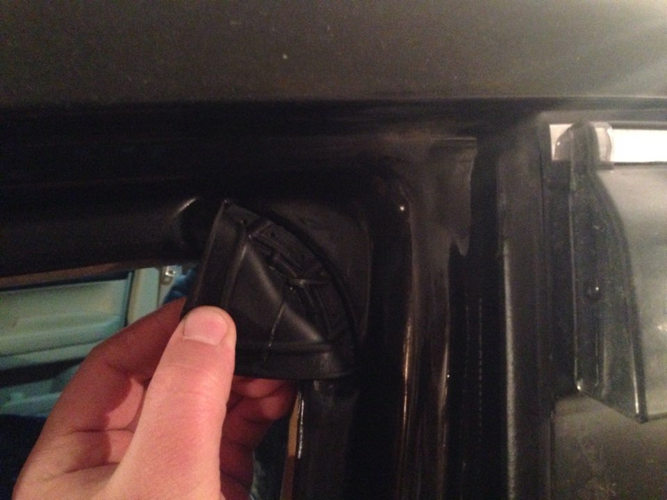

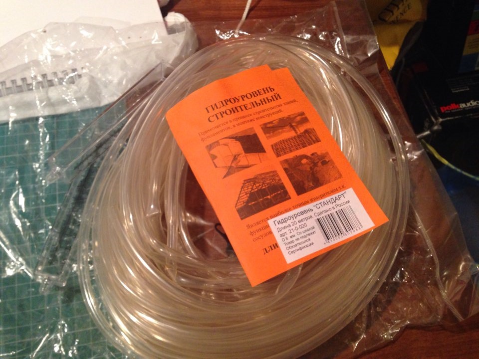

Еще перед новым годом читал у нескольких драйвовчан о доработке уплотнителя дверей. И тогда же перед новым годом прикупил шланг для этого дела. Шланг был взят из гидроуровня в строительном магазине. Сегодня я этот шланг установил в двери. Пока субъективно, ничего не изменилось. Но двери стали потуже закрываться. Может я еще и не ощутил полностью)))
Ну и несколько фото. Сам процесс особо нет смысла фоткать, там все просто… Силиконовой смазкой ликви молли я смазал шланг и запихал его под резинку. В принципе несложно, но лучше делать это в теплую погоду…

Я снимал всю резинку…снимается быстро и просовывать удобней становиться)
Я тоже сначала думал снять… но не стал, так норм пошло…
Привет. Уплотнитель разрезал для ввода трубки?
Привет. Нет не разрезал. Он в углу отгибается и спокойно заходит. Надо только смазывать чем то типа вдшки, чтобы мягко шло.
Здравия! Подскажи, а сколько метра ушло, сколько надо покупать?
Я покупал 20м. но у меня осталось много. Думаю 10 будет в самый раз на передние двери.
В если на все, то 20 точно хватит
Со временем на всех автомобилях немного отгибается оконная рамка. Для того что бы не хлюпала дверь нужно немного прогнуть оконную рамку обратно. Только нужно обязательно это делать с поднятым стеклом. Лично у меня было прямо видно не большое не совпадение по зазорам ( рамка немного выпирала). Трубки в уплотнитель пробовал вставлять — эффекта можно сказать нет вообще.
У меня двери обесшумленные и достаточно тяжелые, раньше на некоторых неровностях я прямо слышал как дверь ходила ходуном по уплотнителю. После того как поставили на место рамку и двери стали закрываться как новые и на неровностях дорогих перестали подхлюпывать
я вот еще по осени вроде 10мм купил…до сих пор лежит. На холоде дубовым становится.
Ну да, я же и говорю, что лучше по теплу все делать. Тогда трубка спокойно пойдет. Я чуть чуть грел феном… Сильно помогло))7

А диаметр трубки не маловат был? Может поэтому эффекта не уловил?
Алексей, трубка 0,7. Думаю достаточно)))

Алексей, прсмотрел внимательно трубка 0,8)))

Думаю больше нет смысла ставить))) посмотрим как будет когда закреплю дефлекторы
Все правильно, большинство такого диаметра и ставили. Благодарю за подсказку, на неделе съезжу и куплю такой же уровень и сделаю уплотнитель.
Сам так сделал.двери после сделанного хотя бы закрываются с менее чувствителен хлопком
Ну возможно))) у меня дефлекторы на окнах отпали в местах скотча. Щас только на металл креплениях. Чуть брякают, тепло будет исправлю. Тогда может ощущения мои изменятся.)))
