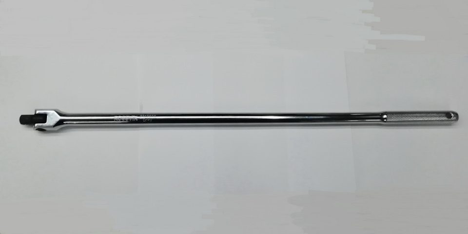

Решил поменять ступицы, , , , левую поменял без проблем, а вот на правой гайка не хочет откручиваться и грел и стучал, думаю придется её ликвидировать🤣
Где взять новую гайку? Позвонил продавцу, цена 1100 и ждать 1,5 месяца
Может кто где заказывал подешевле или от чего то ещё подходит.
Спасибо.

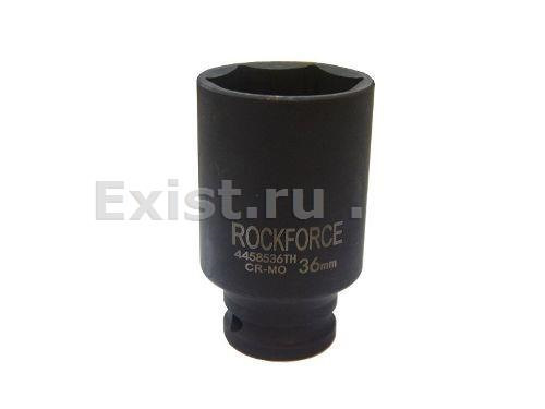

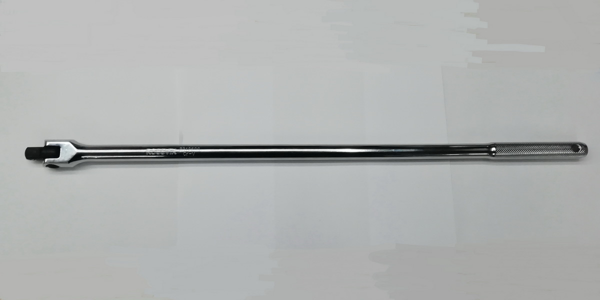

Всё верно, купил такую головку, вороток, тип такого и всё открутилось без проблем
Если есть нормальный инструмент — таких проблем не возникает…
Метровый вороток Licota откручивает вообще всё, даже гайку хвостовика…
Когда будешь затягивать не перетяни, момент там около 250 Н.м, никаких метровых труб и прыганий на ломике для затяжки не надо. Если нет динамометрического ключа то 25 кг на метровой трубе( можно хоть продуктовым безменом😀)при перетяжке можно деформировать обоймы и ступица умрет очень быстро
Спасибо
Если гайка что я нашел та, то резьба 24х1,5
У меня с одной стороны тоже не хотела откручиваться, все воротки сломал
Потом сгонял в магаз, купил кованую голову на 36 под монтажку и ломом открутил
Думаю поступлю так же
