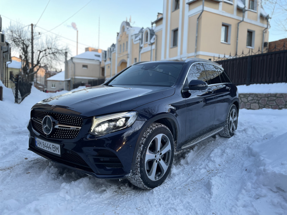

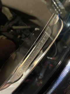

Итак… с завода у меня шли дешманские галогенные фары, но предыдущий владелец заменил их на Топовые, и когда покупал авто не знал всех возможностей топовой оптики Mercedes (той что шла на дорестайле ILS фары).
И думал, что пучок света который поворачивает при повороте руля это основная крутая опция этих фар и свет действительно отличный. И вообщем очень доволен был светом в GLC пока не прочитал что могут уметь эти фары в посте elrodeo, после чего проверил этот функционал у себя… и автодальний у меня не включался!((
Ну думаю нет так нет. свет и так классный и всё супер видно… НО мой мозг был заражен инфой что эти фары могут же больше! и спустя некоторое время меня эта мысль в мозгу победила! И я при случае поехал к электрикам. Говорю, можете прошить автодальний? — они — а камера на лобовом есть? — я — Целых две!))

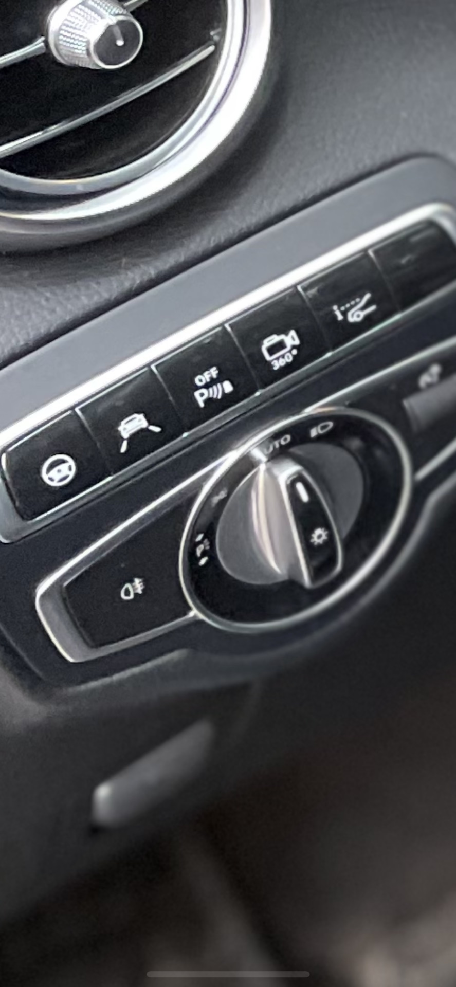

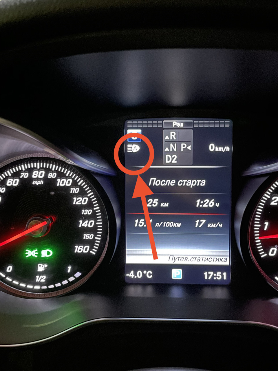

Ну короче оставил машину, они над ней поколдовали… приезжаю. Мне говорят, ну всё готово. Включают свет на «авто», рычаг света толкают «от руля» и загорается божественный значок…

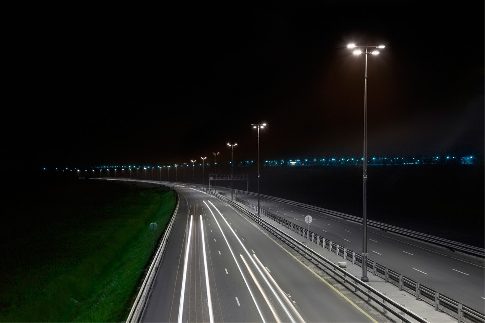

Ну УРА! Я счастливый поехал к себе в город… ехал обратно по трассе, включил режим «автодальний» и жду… когда же он включится… но читал что активируется он только когда впереди не обнаружено движения… трасса была забита и местами 70% освещённая… так я и не заметил что что-то включилось… Ну, думаю… просто машин много было.
Через два дня подвернулся случай выехать за город на абсолютно пустую дорогу, без освещения и машин! Ну думаю… ЩАС КАК ЗАСВЕТИТ! Разгоняюсь до 75км/ч… НИЧЕГО! до 90 … НИЧЕГО! До 120… та Ни Че Го! ((((
Ну ёшкин кот! что ж такое то?! Звоню электрикам, говорю — Ничего не работает! — они — Ну значёк светится «автодальнего»? Ну значит активно всё! — я — НИЧЕГО НЕ РАБОТАЕТ, говорю вам! — они — Ну не знаем, приезжай, будем ещё смотреть, может у тебя нельзя активировать, или ещё что-то… Ну короче набор отмазок заранее уже собран…(
Приезжаю я опять спустя время к ним… НО в этот раз я подготовился основательно)… начитался уже буржуйских сайтов (так как на наших отечественных форумах инфы просто НОЛЬ! Все жмоты и фиг чем-то поделятся! Поэтому поделюсь Я) и американских и немецких! Нарыл кучу инфы… нужной и не нужной)) почти на все модели мерседесов))
Ну короче дубль два… приехал, подключились… проверяют всё и говорят- Та вроде всё нормально) Должно работать, странно.
Ну а теперь я им выдаю инфу…и спрашиваю закодировано ли у меня именно всё вот так?:

Итак, после данных манипуляций с кодировками всё ЗАРАБОТАЛО!
Автодальний у меня не просто автодальний вкл/выкл, а он вообще не выключается (ihc+)! (только когда много освещения или поток машин со всех сторон) Значок дальнего светится постоянно, и при встречке левый пучок сначала опускается, отводится максимально влево, а потом закрывается шторка дальнего только на левой фаре, в то время пока правая фара прекрасно освещает правую обочину и знаки дальним! Блин, даже не думал что это такая крутая опция и она так класно работает!) Теперь прямо руки чешутся уже куда-то поехать ночью)))

кодировка фар не верная стоит, фары НЕ статик LED
Было бы не верно не работало, а так работает же всё прекрасно
ok. но я такие опции кодирую давно и знаю что пишу
Может конечно и опечатка… где именно кодировка не верная? В самом блоке фар или в каком-то другом блоке?
