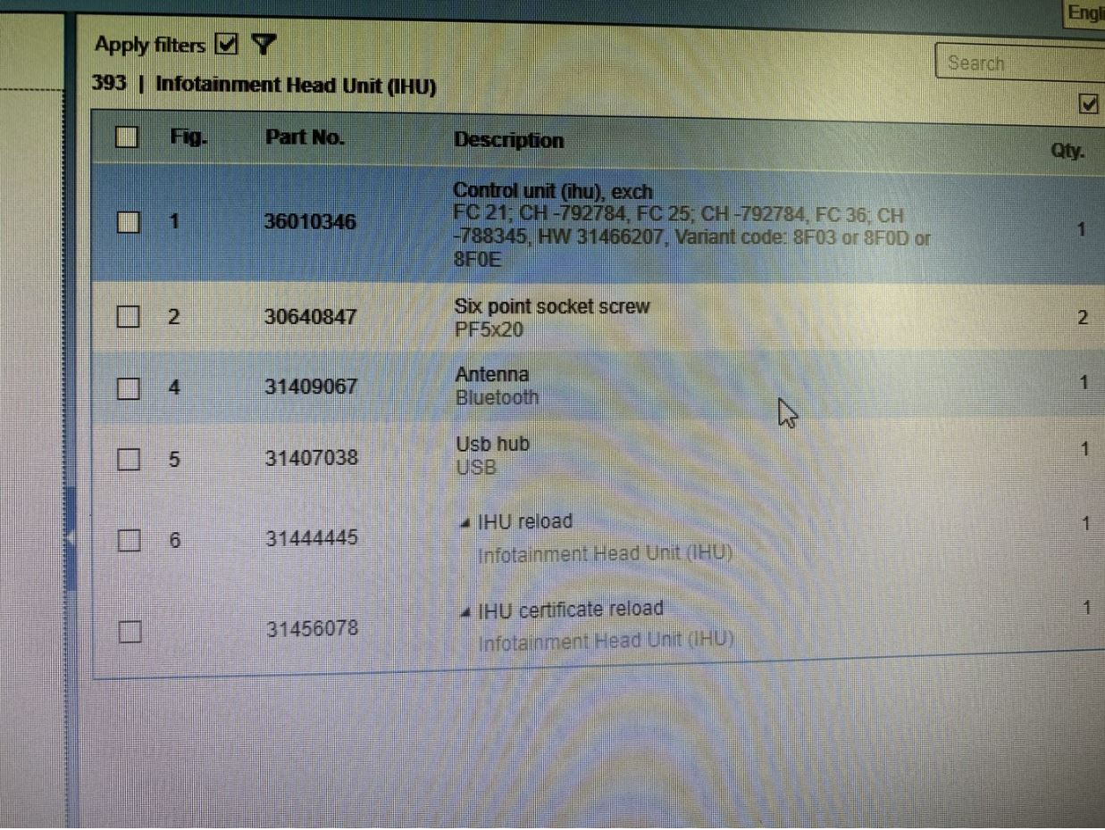

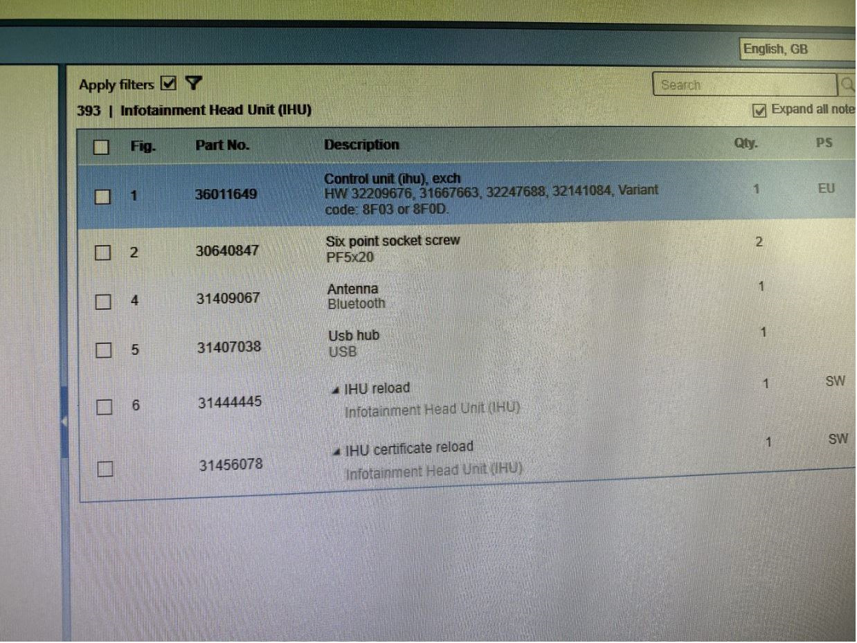

Соответственно, мысль заработала в направлении поиска решений по ускорению работы системы. На известном ресурсе swedespeed этот вопрос также поднимался и там проскакивала информация, что начиная с 2019 года было изменено железо на более быстрое. Кто-то даже писал, что якобы удалось перепаять процессор из более новой IHU в более старую и всё заработало. Я решил, что этот вариант вряд ли жизнеспособен и начал изучать варианты по замене IHU на более свежую. Первым делом сравнил варианты оборудования в машинах 2018 и 2019 года и оказалось, что на машину 2018 года может устанавливаться только один вариант IHU
тогда как на машины после 2019 года на выбор предлагается аж 4 варианта:

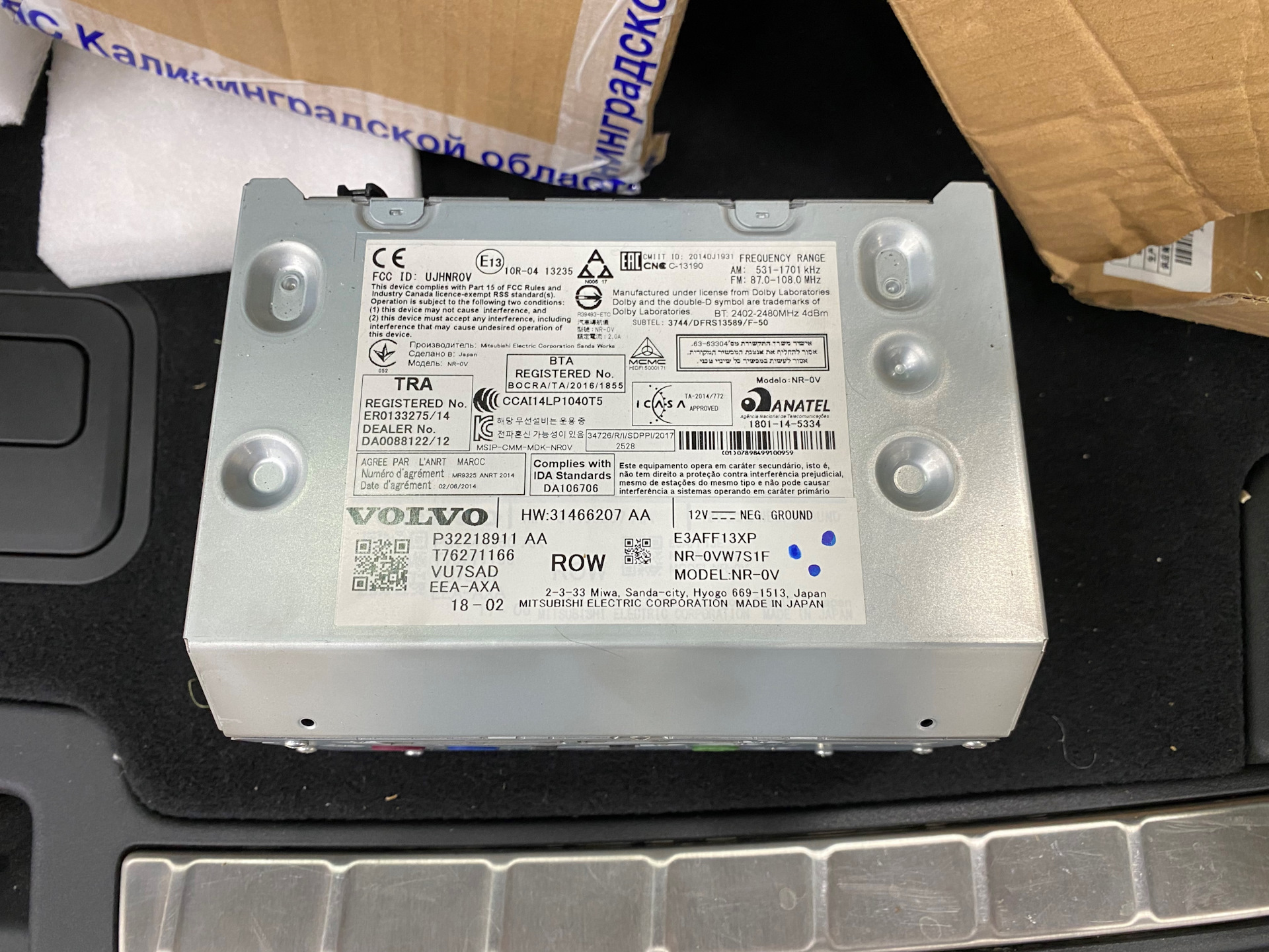

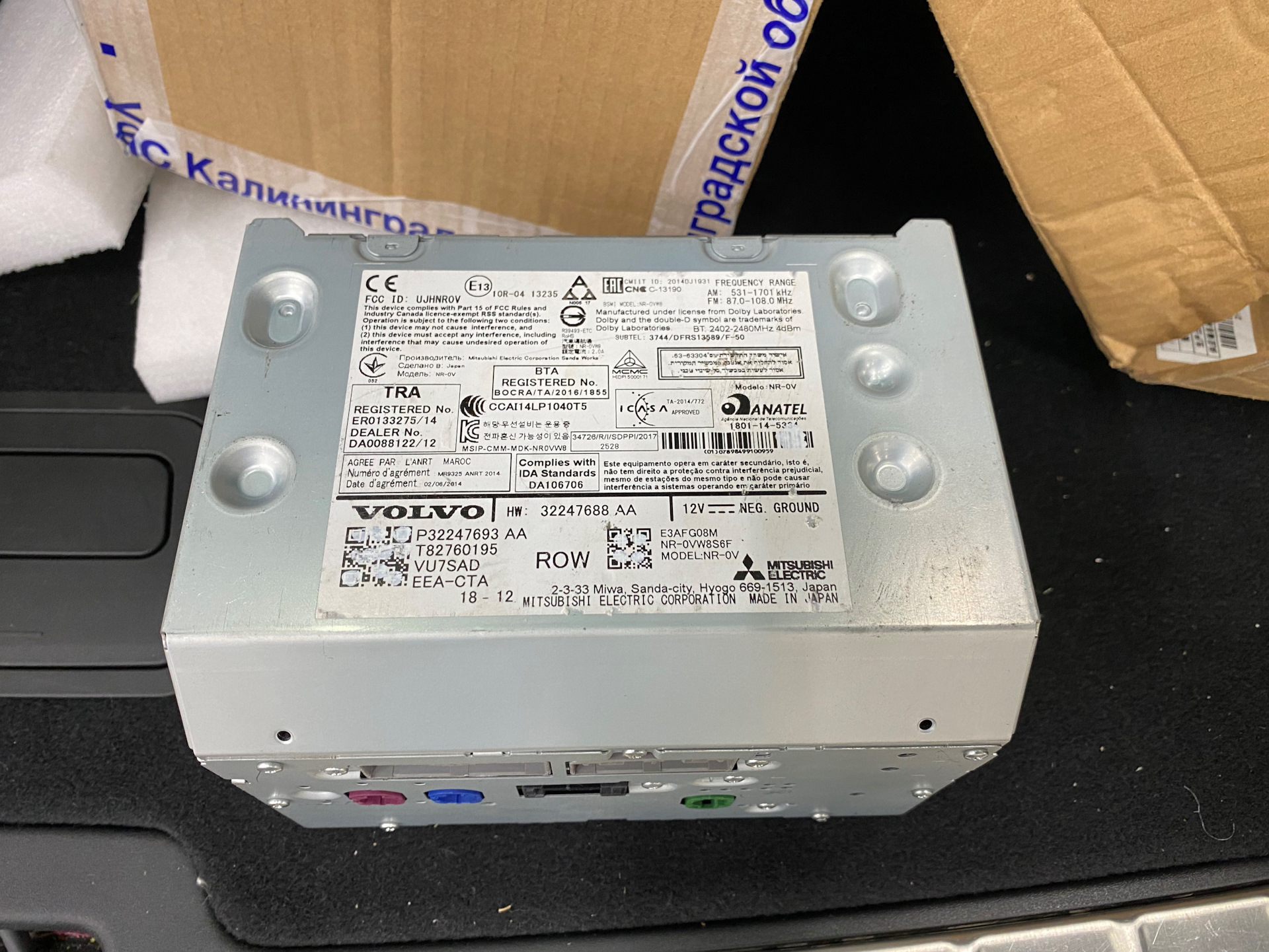

С одной стороны возникла мысль, что подобная несправедливость имеет под собой некоторые основания, с другой стороны на польском аналоге Авито — allegro.pl увидел предложение на IHU с номером 32247688 (самое свежее) по цене в районе 10 тыс руб и решил попробовать. Покупку и доставку осуществил через сервис allegroexpress.ru, в итоге IHU с доставкой в Москву обошлось в 13500 руб. Доставка с момента заказа заняла примерно 3 недели.
Ну и далее оставалось самое "простое" — внедрить IHU в машину, для чего поехал к дилеру, поскольку полагал, что после замены IHU потребуется перезагрузка ПО.

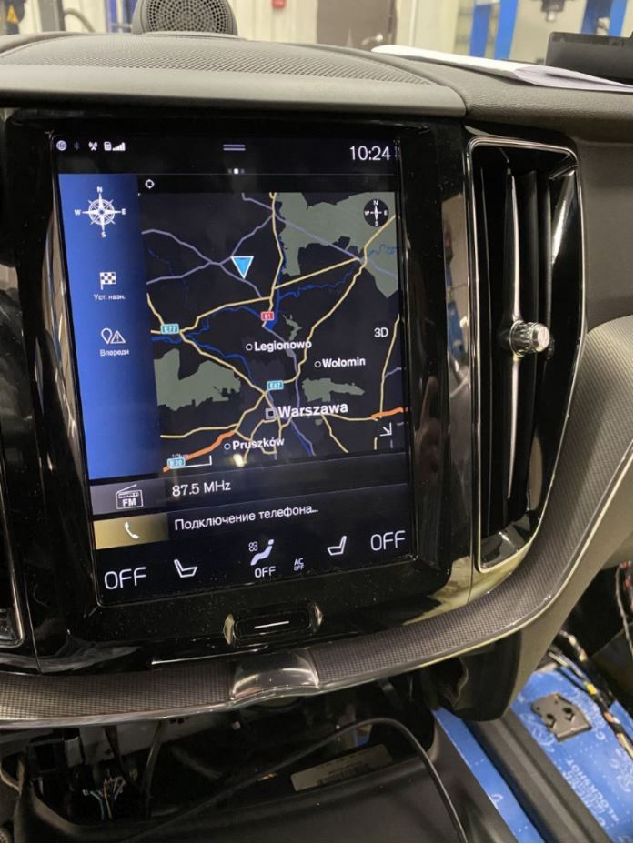

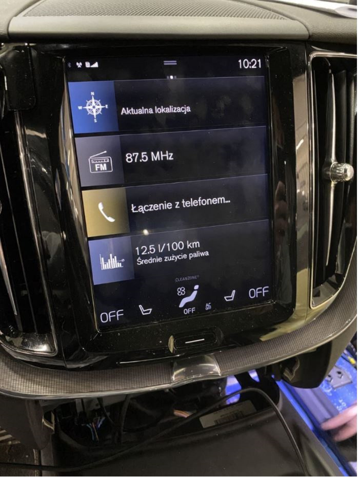

После установки, подключения и пробного запуска IHU машина заговорила по-польски :)

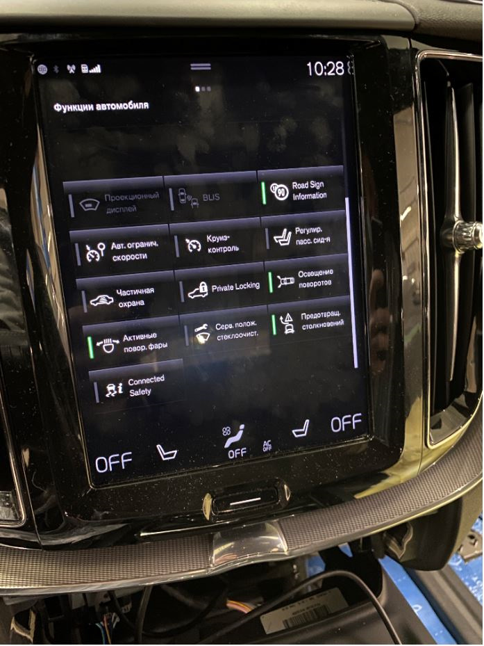

При беглом осмотре функционала обратил внимание на недоступные в России функции:

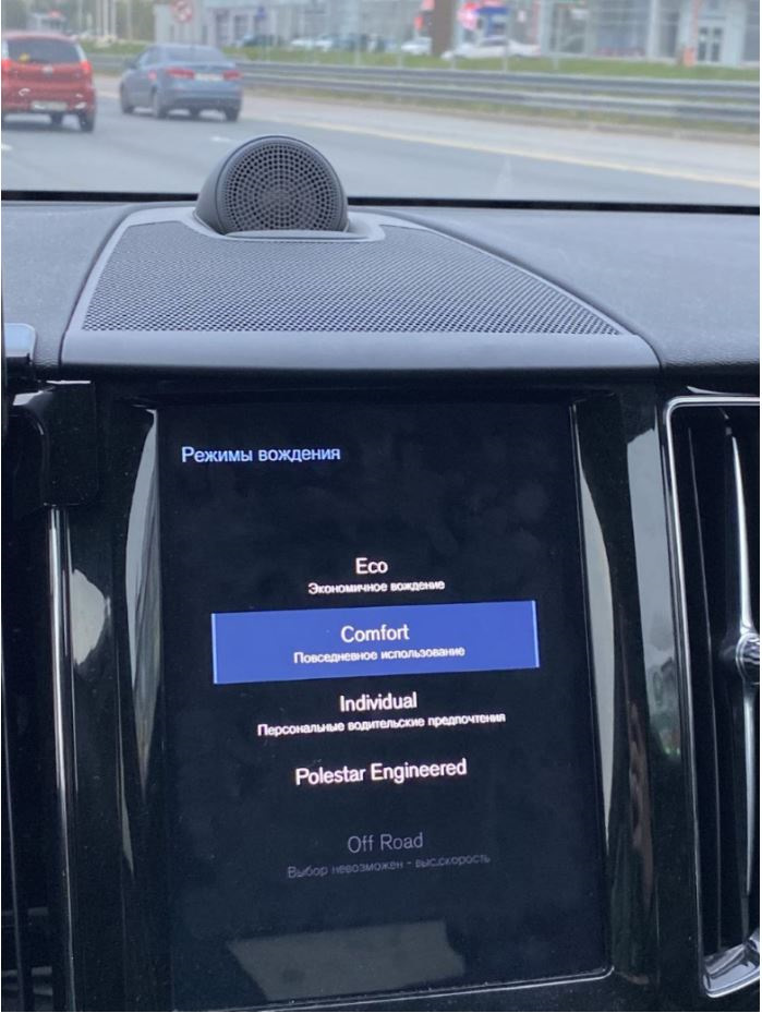

Также от прошлой машины осталась кнопка "Проекционный дисплей", а из режимов вождения "пропал" мой Polestar Engineered:
Ну и судя по навигации, IHU потеряло связь с внешним миром в каких-то гаражах к северу от Варшавы:

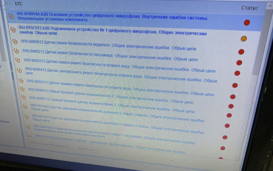

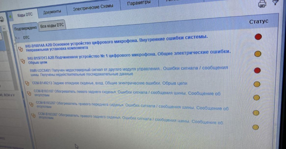

Первичное считывание ошибок не выявило особого криминала, кроме микрофонов:

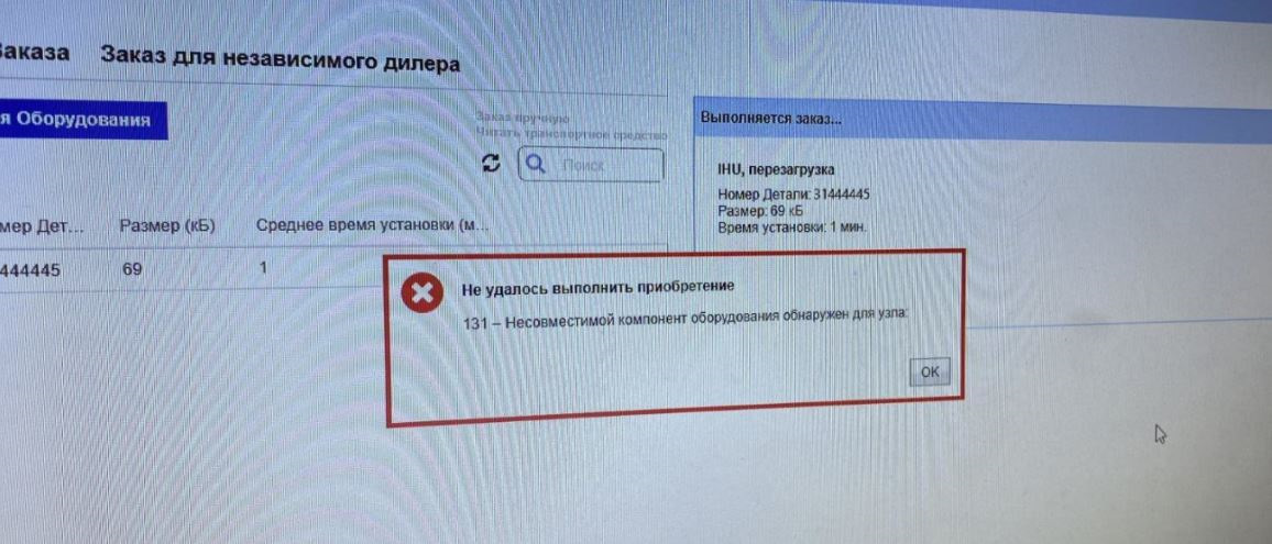

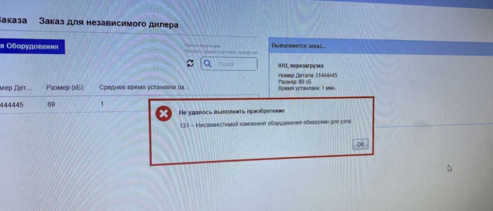

Естественно, система предложила перезагрузить ПО IHU в размере 16кб, но не смогла:

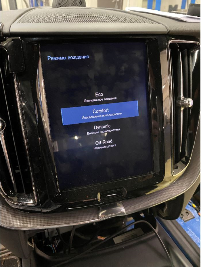

Это было ожидаемо, т.к. при загрузке ПО проверяется соответствие компонентов конфигурации, а поскольку новое IHU не предлагается как замена для моего VIN, то система выдала отказ. В то же время удалось загрузить сертификаты, после чего на левом экране кнопки функционала стали соответствовать моей машине, а в режимах Drive Mode появился Polestar. Кстати, порядок отображения режимов также отличается от того, что было раньше:
В итоге было решено оставлять новое IHU и собирать всё обратно.

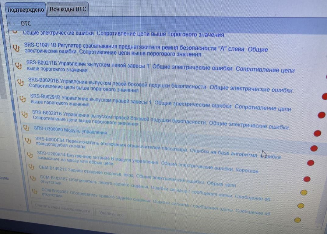

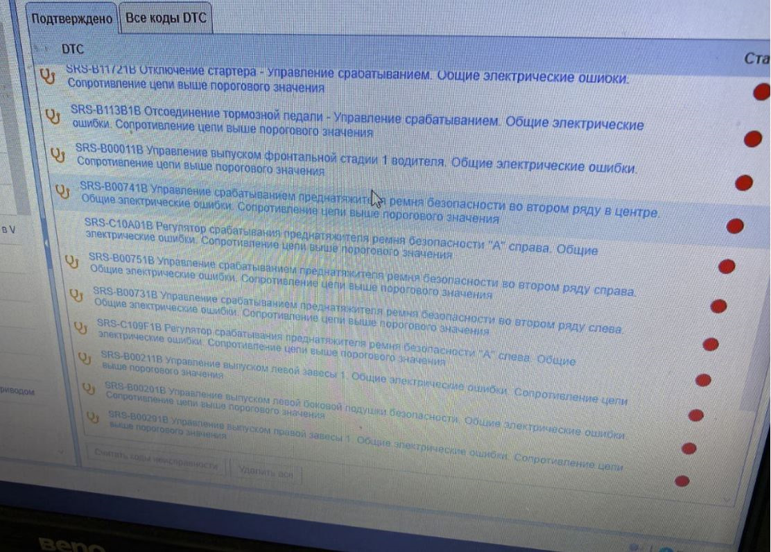

Однако, после сборки что-то пошло не так и появилась ошибка по SRS. При дальнейшей диагностике блока SRS ошибки высыпались как из рога изобилия, и что самое пугающее — не хотели стираться. При этом сами ошибки были в неактивном статусе:
Как чуть позже выяснилось, виной всему стала ошибка SRS-U300000, о чём будет отдельная история.

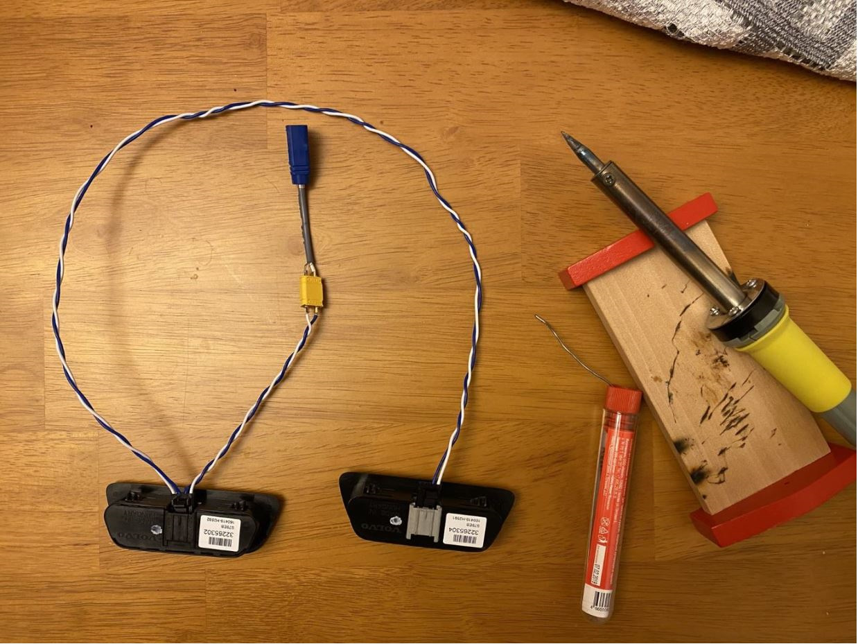

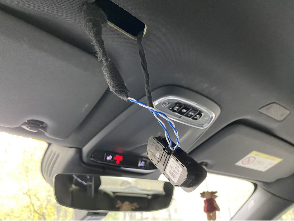

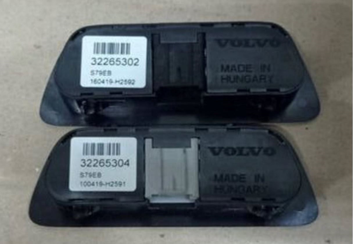

Ну а для полной интеграции IHU осталось разобраться с микрофонами, т.к. как и судя по ошибкам, и по факту микрофоны в потолке не работали. При сравнении схем подключения старой и новой IHU нашли единственное отличие, как раз по микрофонам. Если до 2018 года включительно использовались аналоговые микрофоны (2 со стороны водителя и 1 со стороны пассажира), которые подключаются к IHU 3-мя отдельными коаксиальными кабелями:

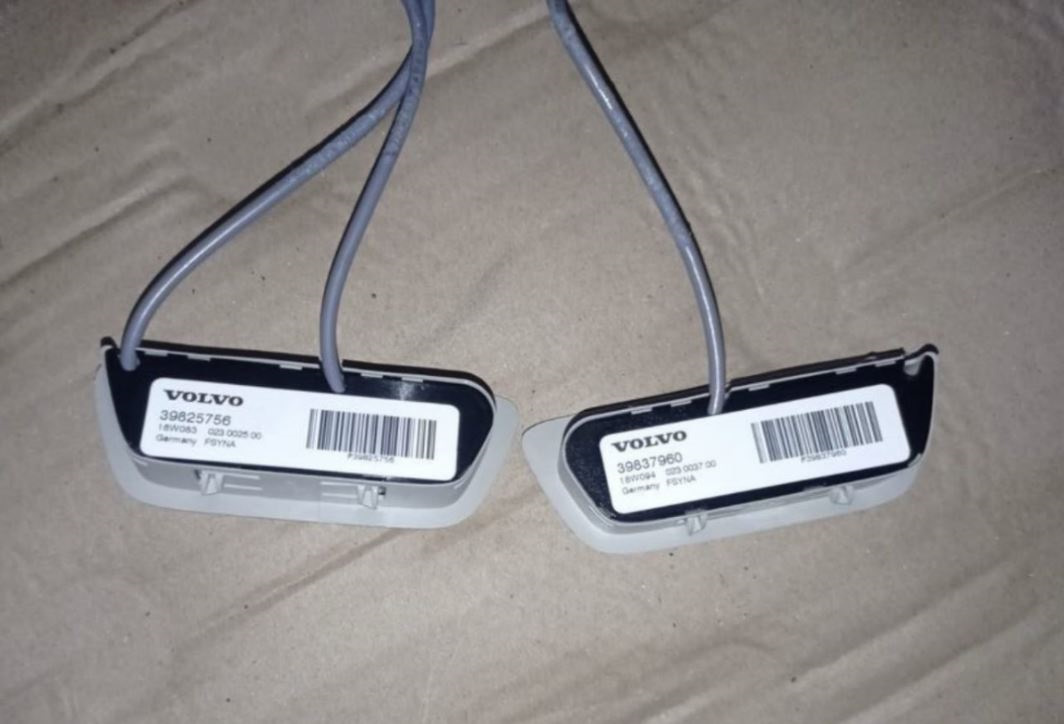

то с 2019 года наверное Volvo решила сэкономить на проводах, поэтому микрофоны стали цифровыми, пассажирский соединяется с водительским 2-мя обычными проводами, и ещё 2 обычных провода идут от водительского микрофона в IHU. При этом повезло, что в разъёме IHU 6 старых контактов для микрофонов и 2 новых не пересекаются между собой, поэтому для подключения новых микрофонов перепиновали провод от одного из микрофонов. Пару микрофонов нового образца нашёл на Авито:
а в Чип-и-дипе купил пару проводов и более-менее подходящие разъёмы. 2-й раз вспомнив молодость, соорудил схему подключения микрофонов по-новому:
(1-й раз молодость вспоминал летом, когда нужно было спаять 2 фильтра для подключения акустики Dynaudio в задних дверях.)
При установке в машину оставалось только угадать, который из кабелей водительского микрофона был перепинован в разъёме IHU и закрепить микрофоны в потолке:

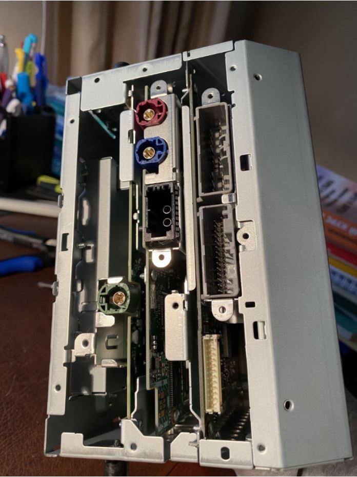

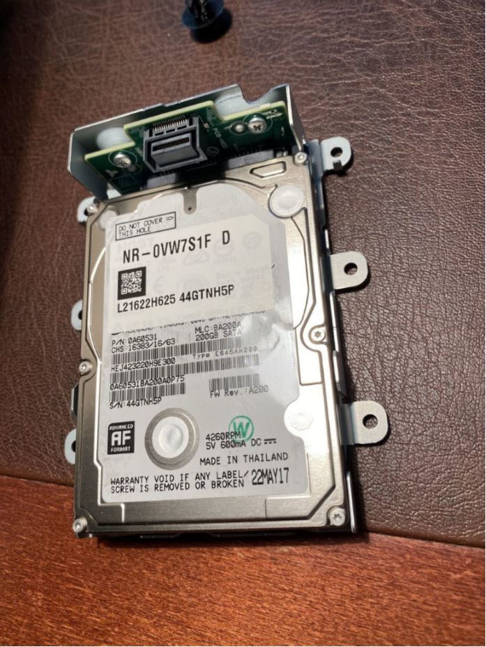

Ну и в процессе всего мероприятия решил слегка разобрать и оценить устройство IHU. По компоновке не каждый компьютер сравнится:

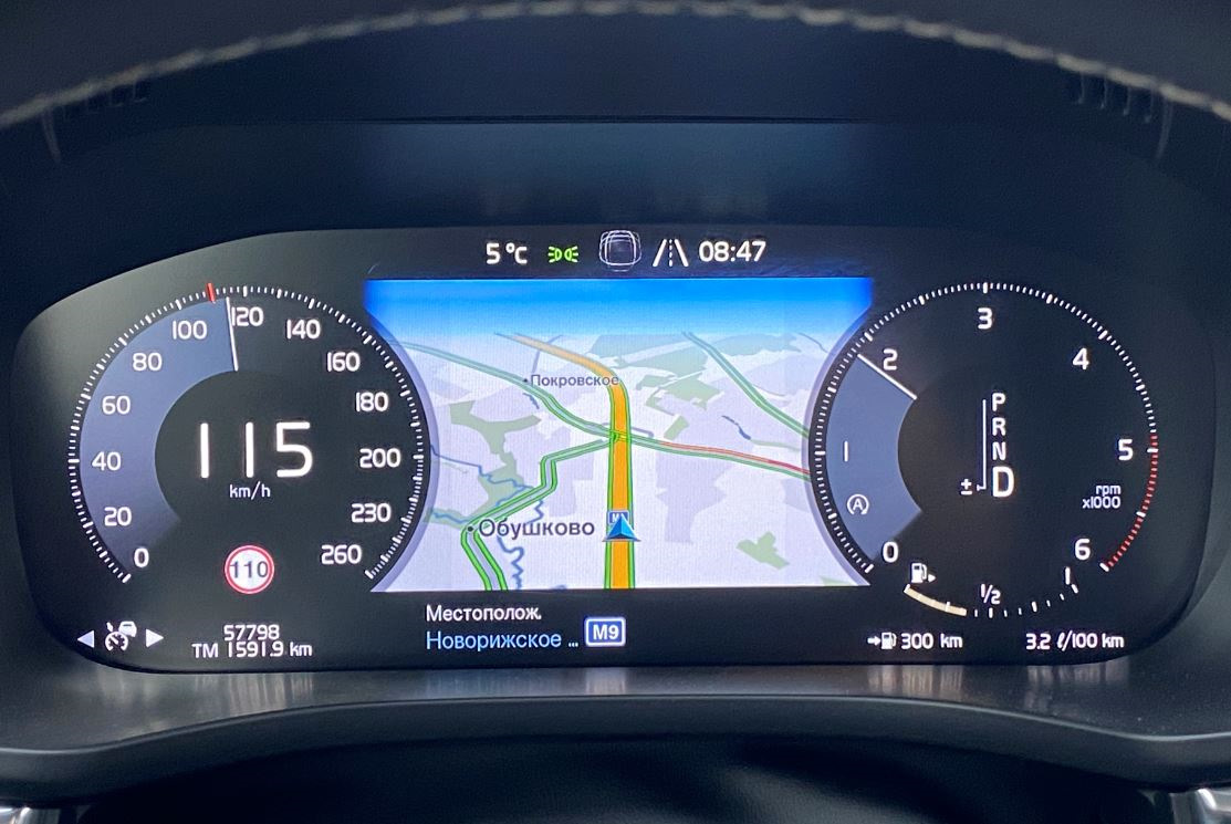

По итогу считаю попытку удачной — Sensus работает быстрее, также из заметных отличий — как будто более высокое разрешение карты на приборке, т.к. линии пробок и свободного движения нарисованы более тонко.

RSI чтение знаков есть такая опция, вот connected Safety не помню гляну что за звер
Да, перепутал — смотрел на ограничитель скорости, а написал про RSI :)
Поправил в записи, спасибо.
Connected Safety — это по-моему когда машина отправляет в сеть информацию о включении аварийки или другой опасности какой-то, и подключенные машины в том же районе принимают эту информацию.
типа есть описание для РФ www.volvocars.com/ru-md/s…omobilya/connected-safety
Гляну в машине — интересно
Там написано, что доступно не на всех рынках. У нас такого нет.
Точно нет такого
