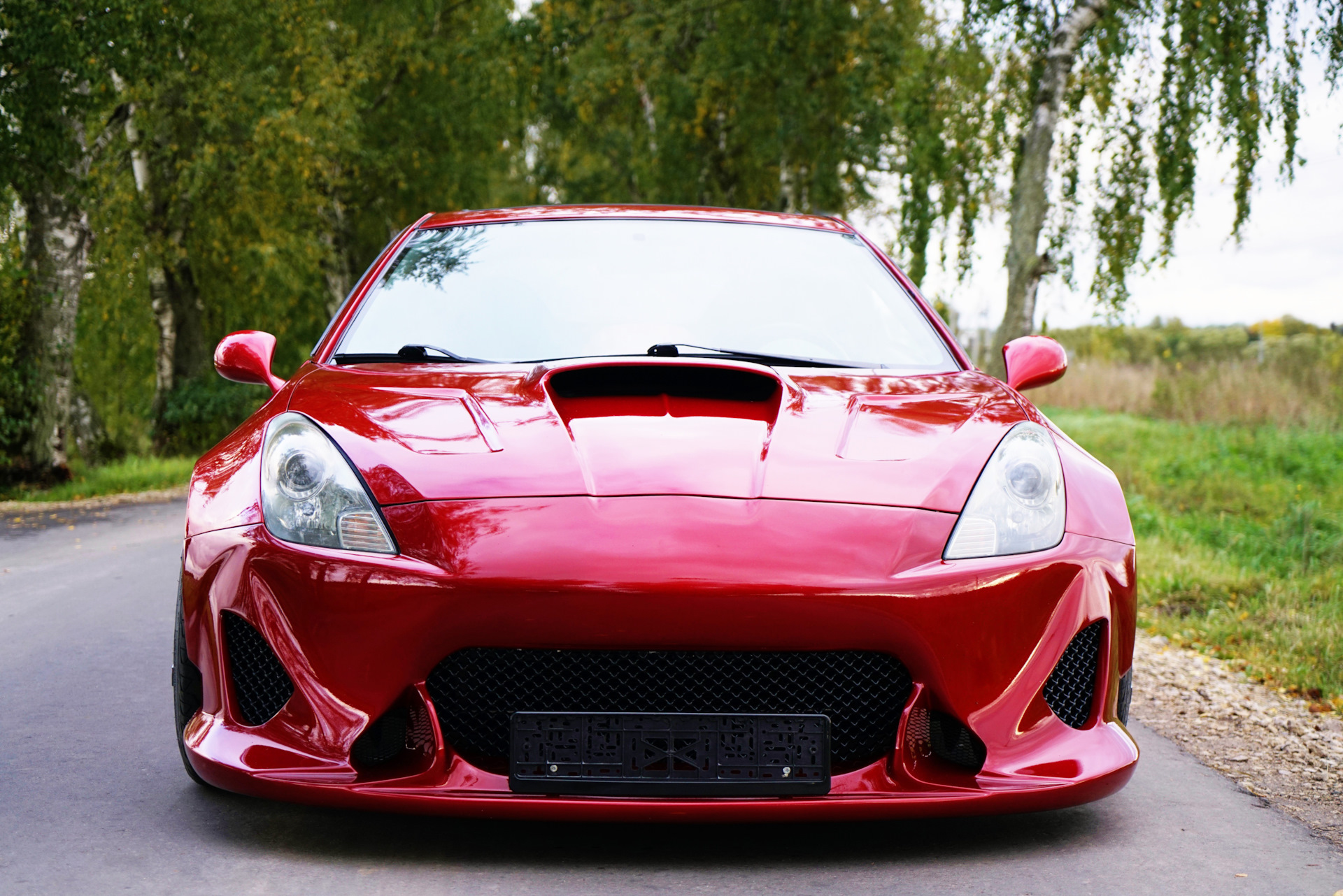

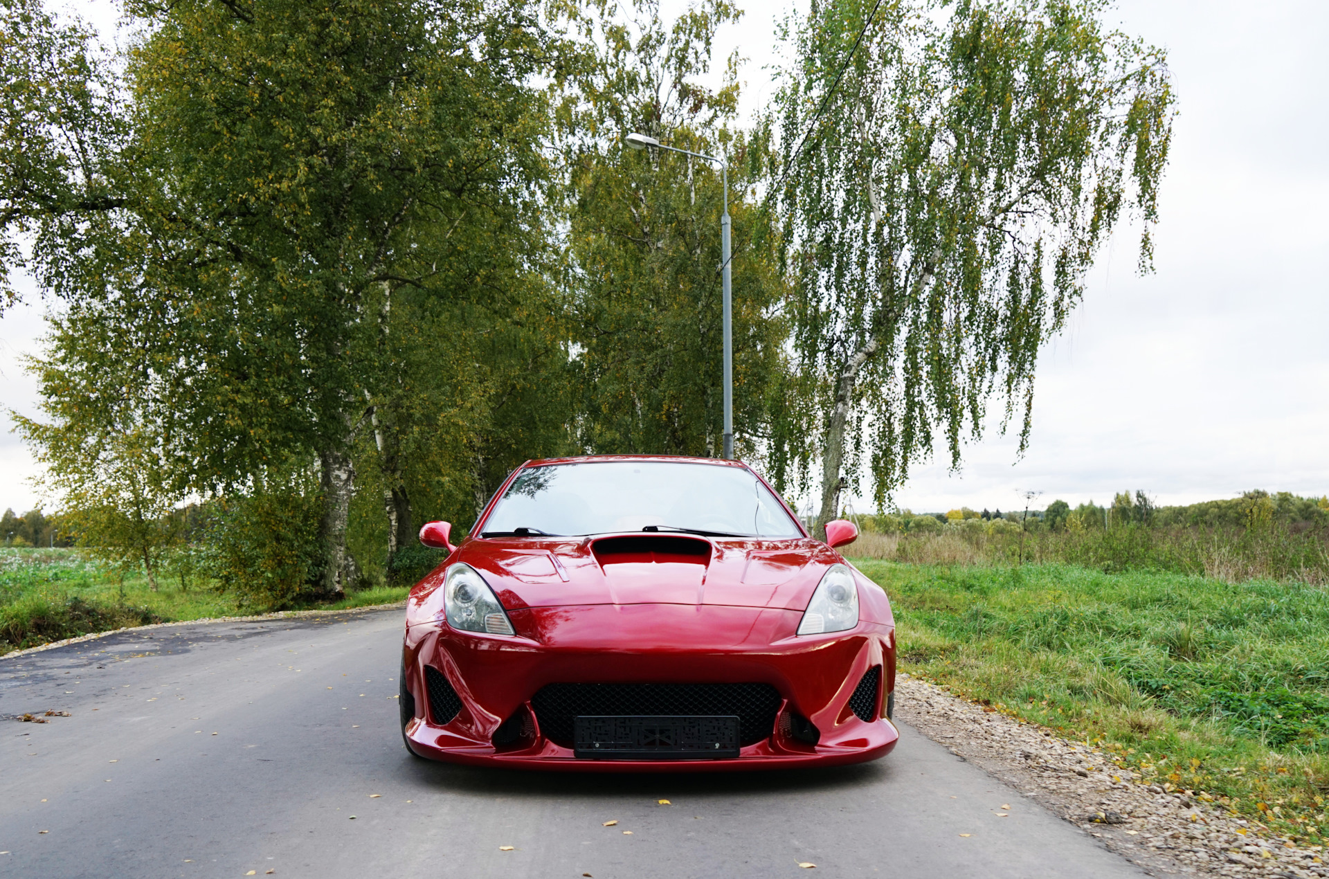

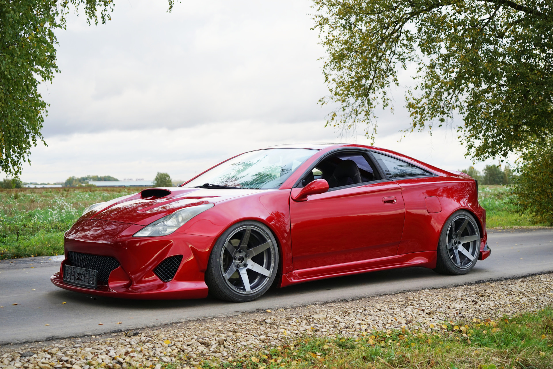

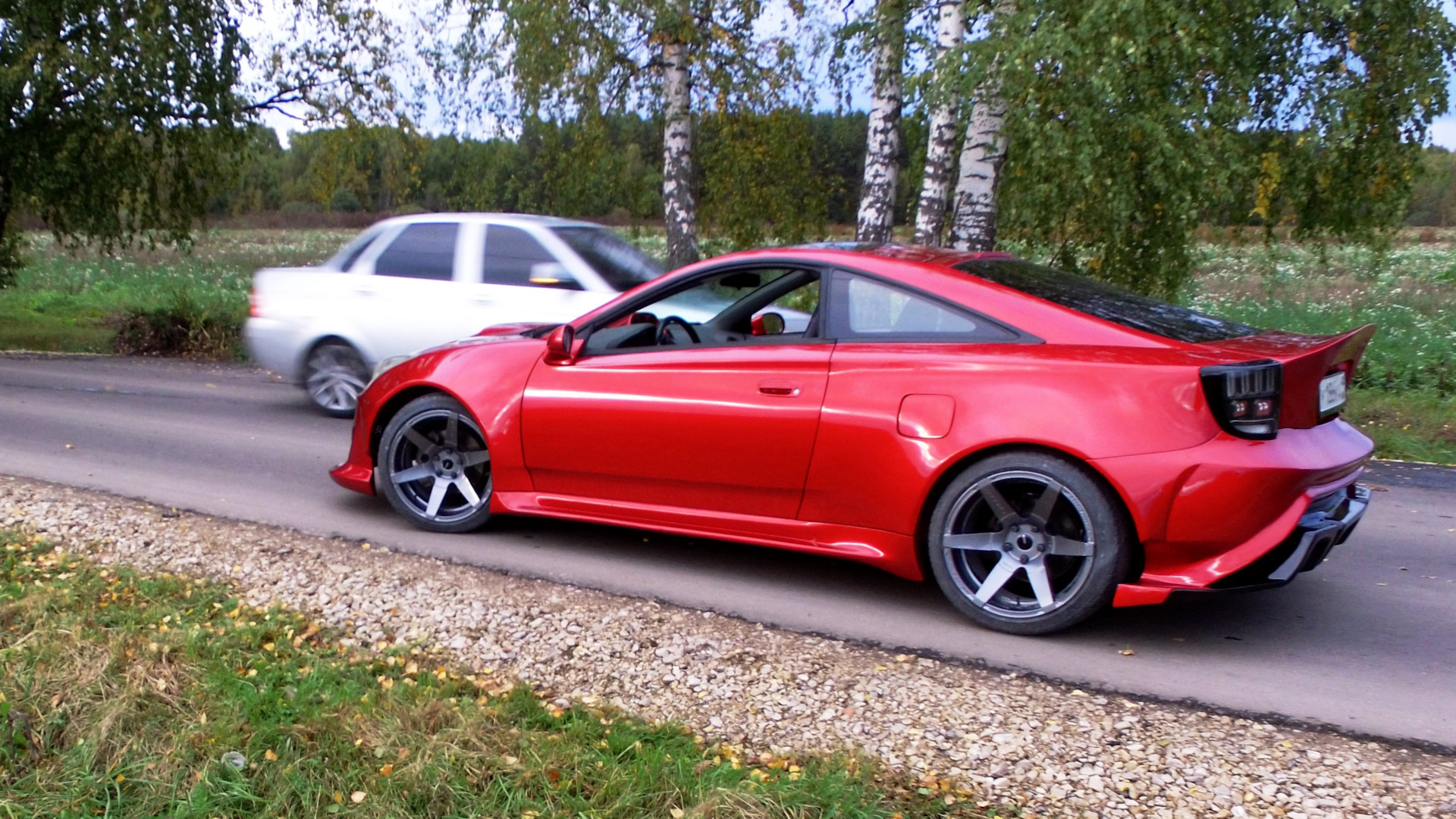

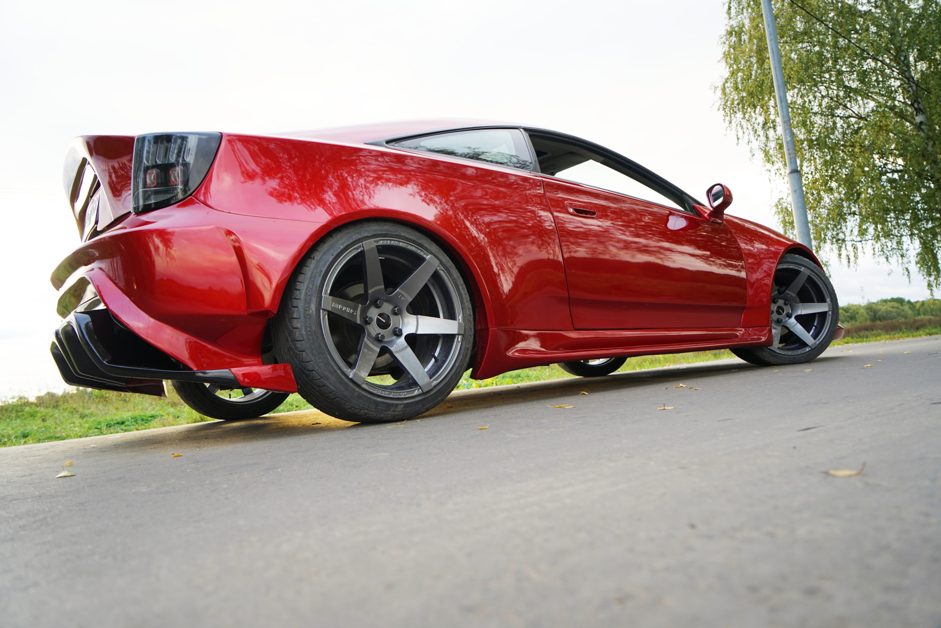

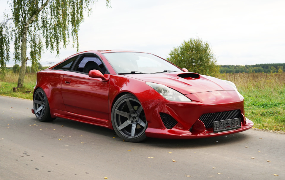

Всем привет!

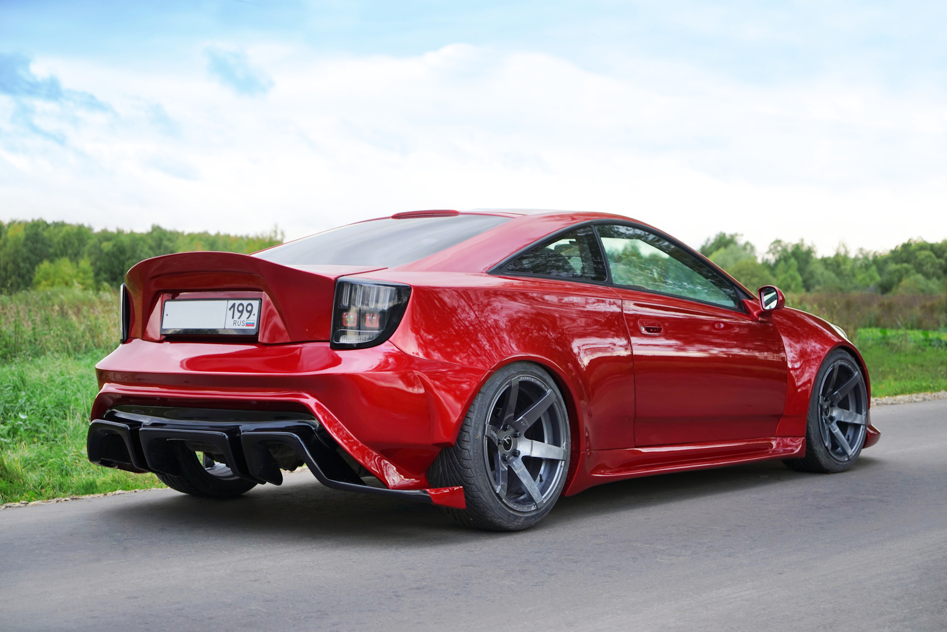

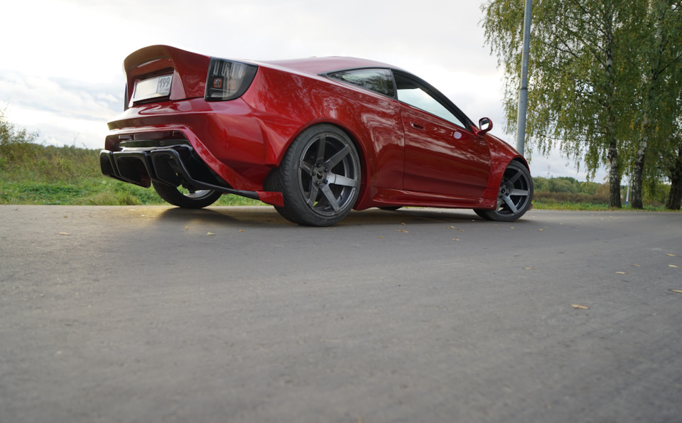

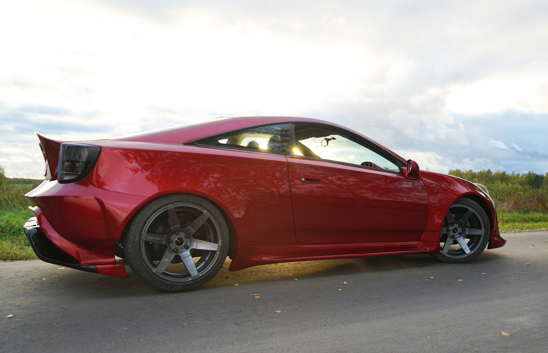

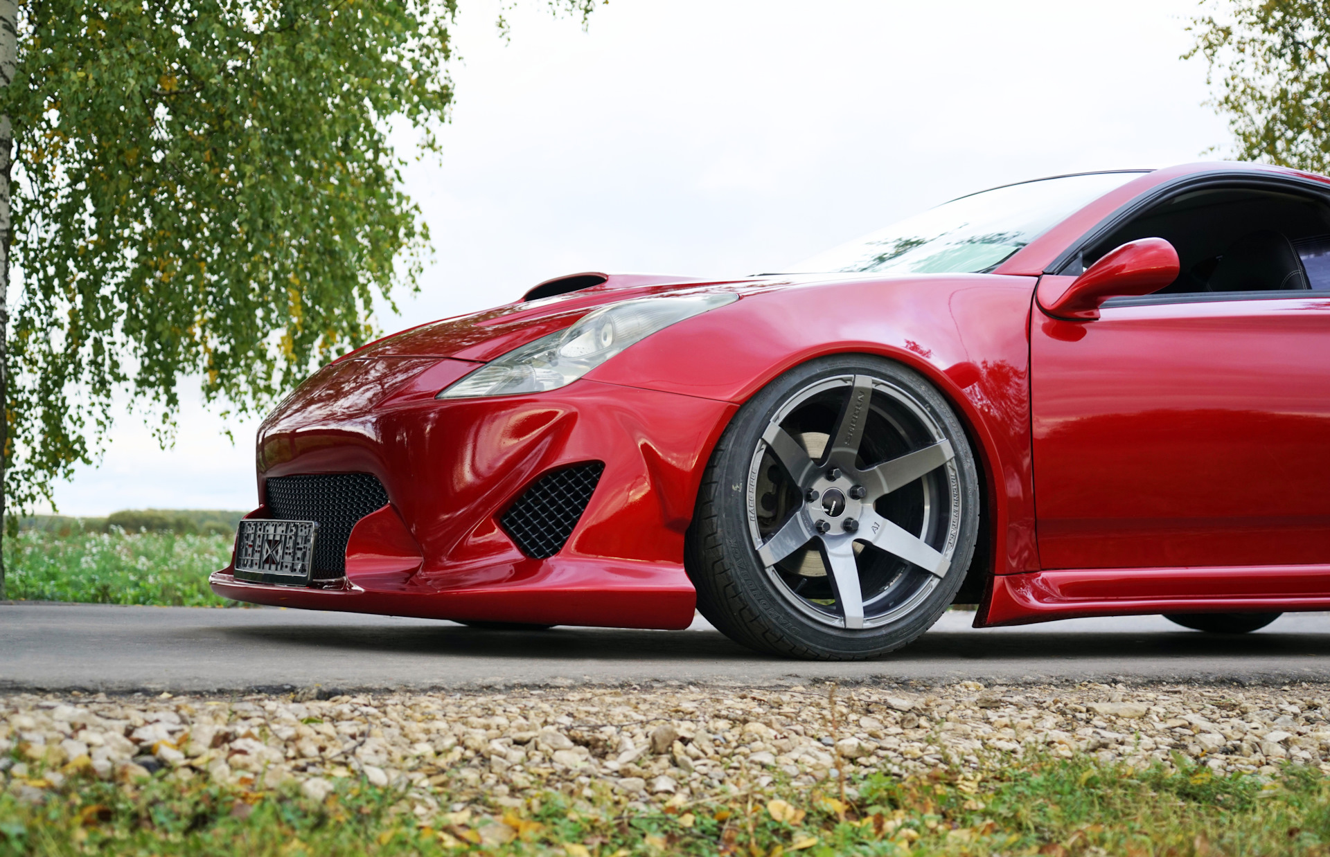

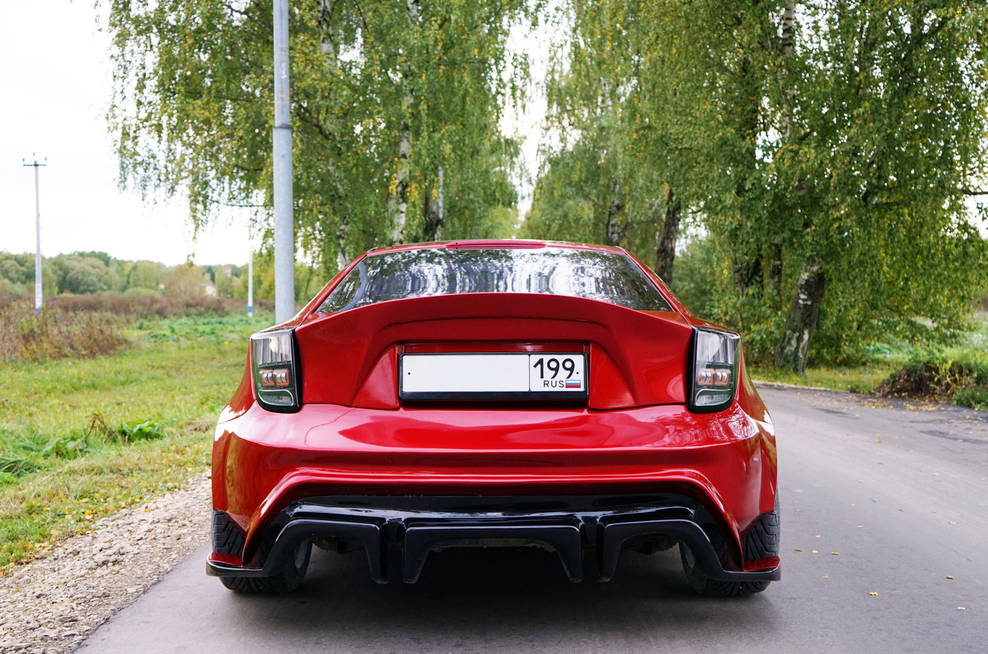

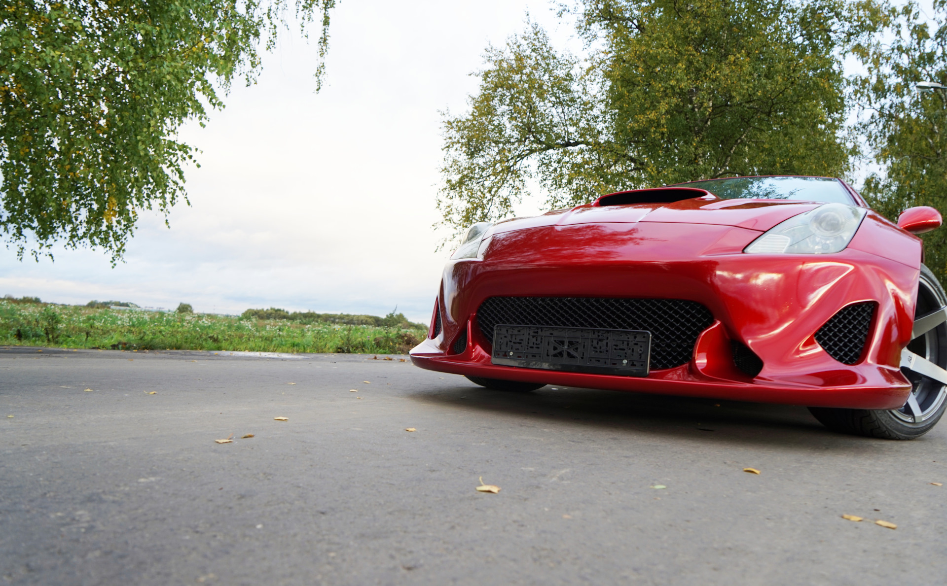

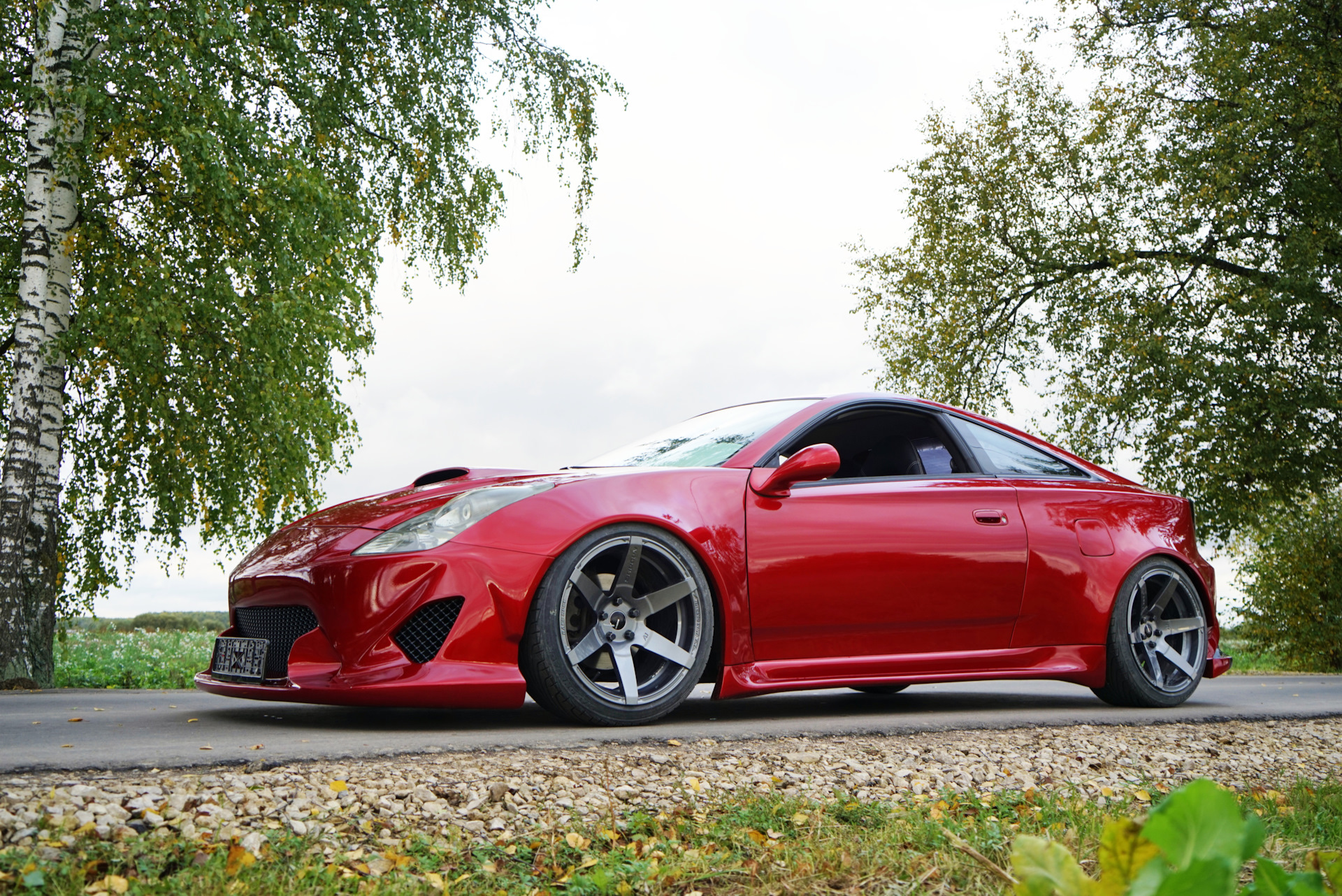

Наконец-то я более-менее оформил медийную часть, и хотя бы в эту осень мы можем выдать на всеобщее обозрение результат. "Мы" потому что я не один, у нас маленький коллектив, который сработался и тандемом воплощает свои идеи в жизнь.
Я в диком восторге, потому как это выглядит органично, всё в одном стиле, всё ровненькое, чёткое. Ничего никуда не тянет, не торчит. По качеству это сравнимо с Varis, но только вот дизайн конечно же гораздо более современный и не мудрено, все те тюнячки создавали на селику ещё в 2000-х.

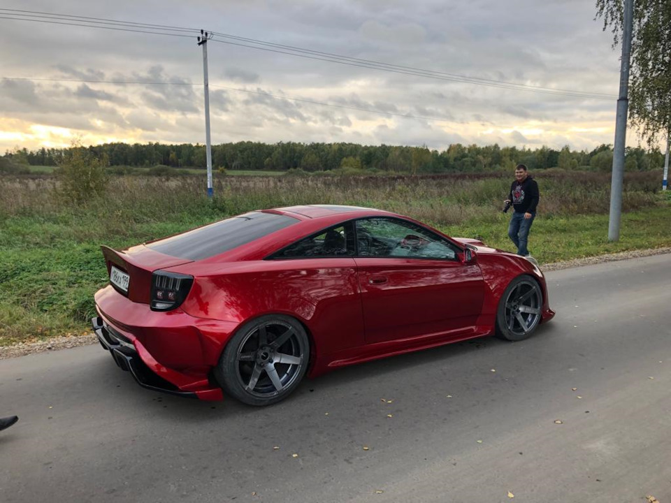

Ну и самая классная фича — переработанная крышка багажника. Мы убрали дворник и спойлер, учли линии задних фонарей и изгибы заднего бампера:

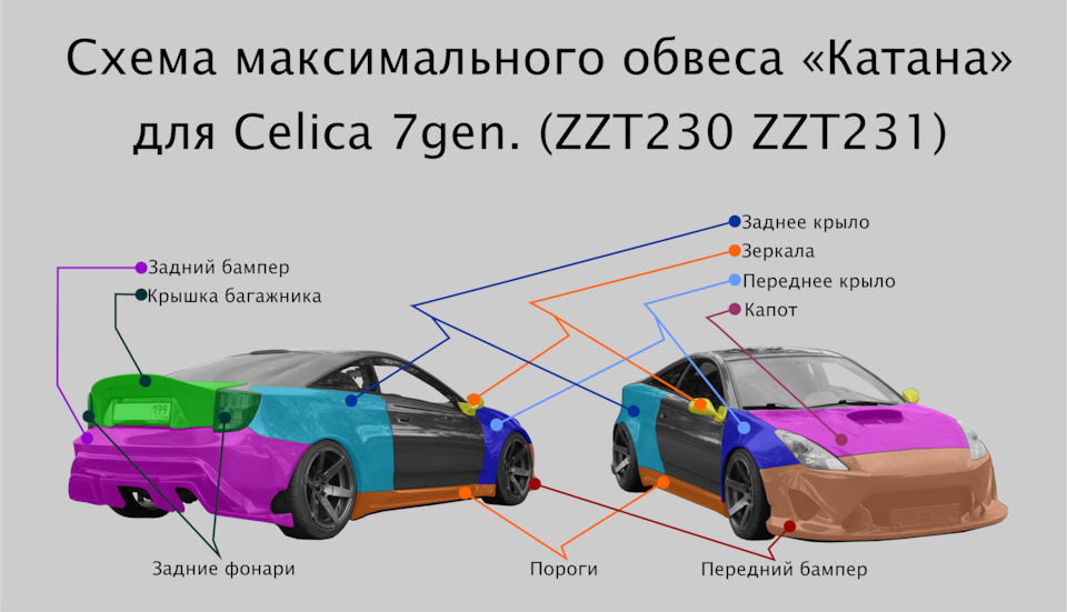

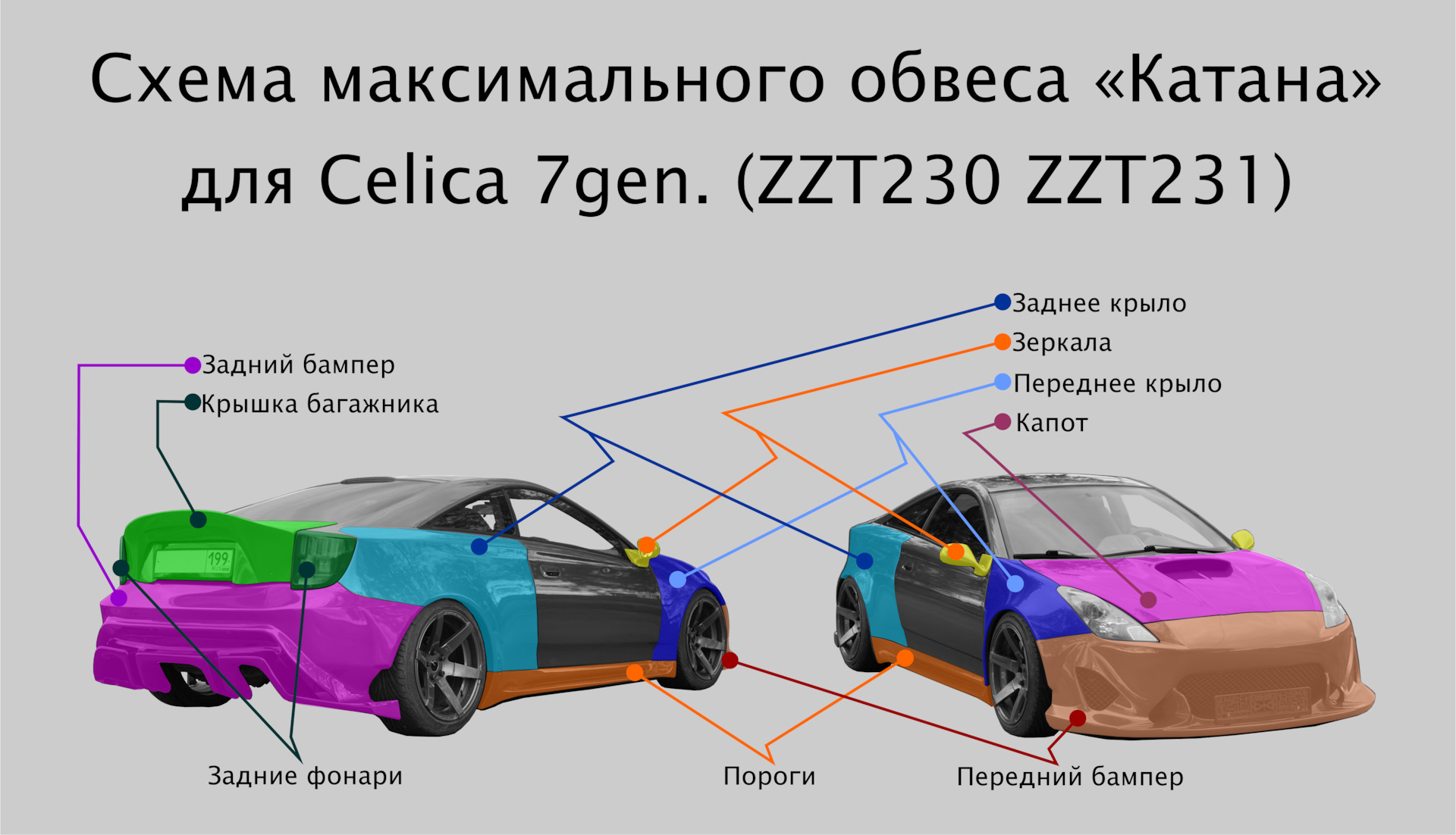

Состав компонентов вот такой:
С каждым элементом работали досконально, сделано множество версий черновых матриц, успели сделать задние фонари, но это не всё, мы разрабатываем фронтальную оптику. Параллельно с этим, сейчас с машины будет сниматься последняя версия матриц всех элементов, чтобы можно было распространить этот комплект по миру. Будет версия с расширением и без. Нас действительно воодушевляет возможность внести свой вклад в культуру японских авто, а в будущем может быть и не только японских.

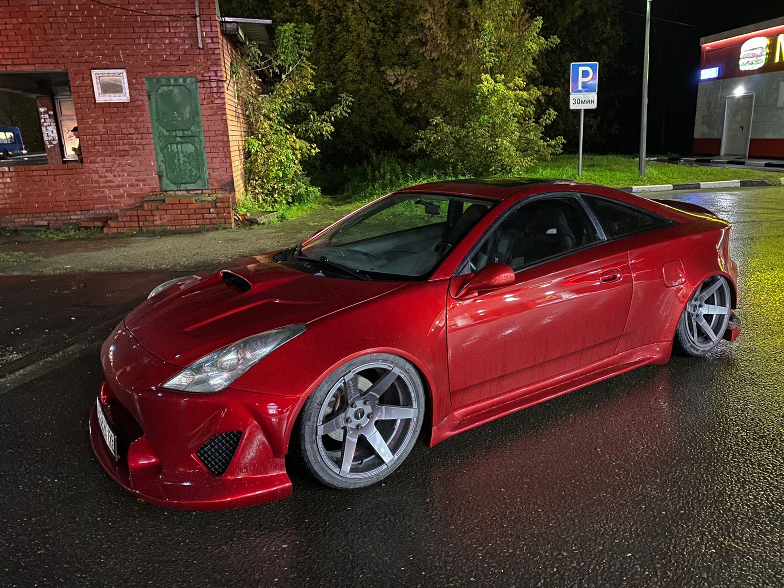

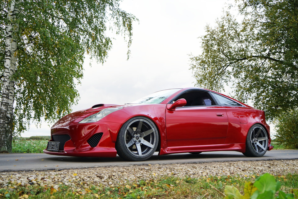

Есть кстати фото в самом низком состоянии пневмоподвески:

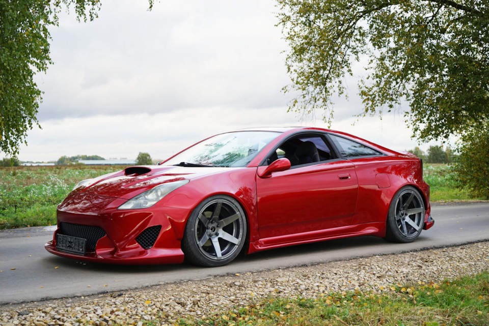

Ну и ещё несколько фото.

Обвес просто ебический! Особенно задняя часть

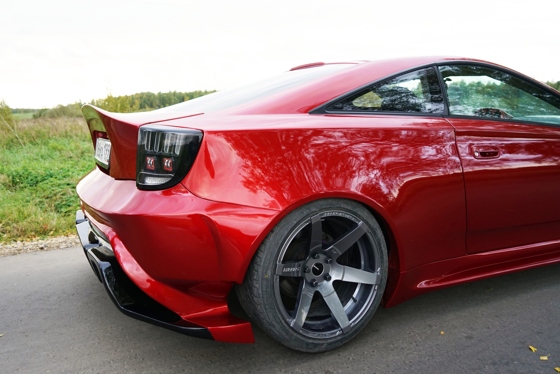

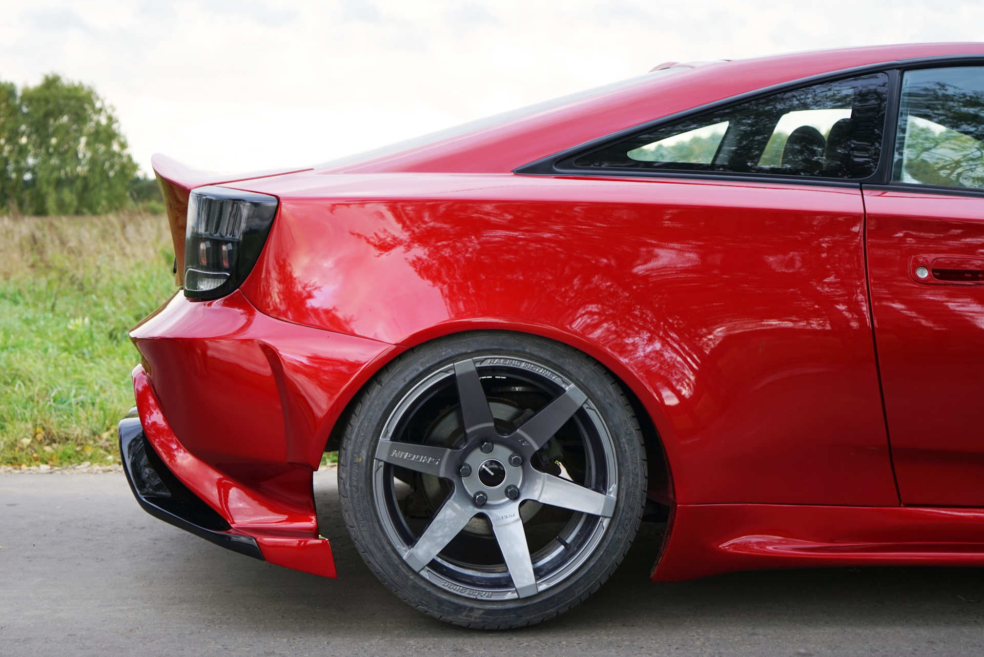

Задние арки тоже расширены с помощью накладок из стекловолокна ?
Да, на стоковое крыло ставится накладка, фиксируется на заклёпки. Готовится и выкрашивается в цвет. Полная противоположность Рокет Банни, места стыка не видно.

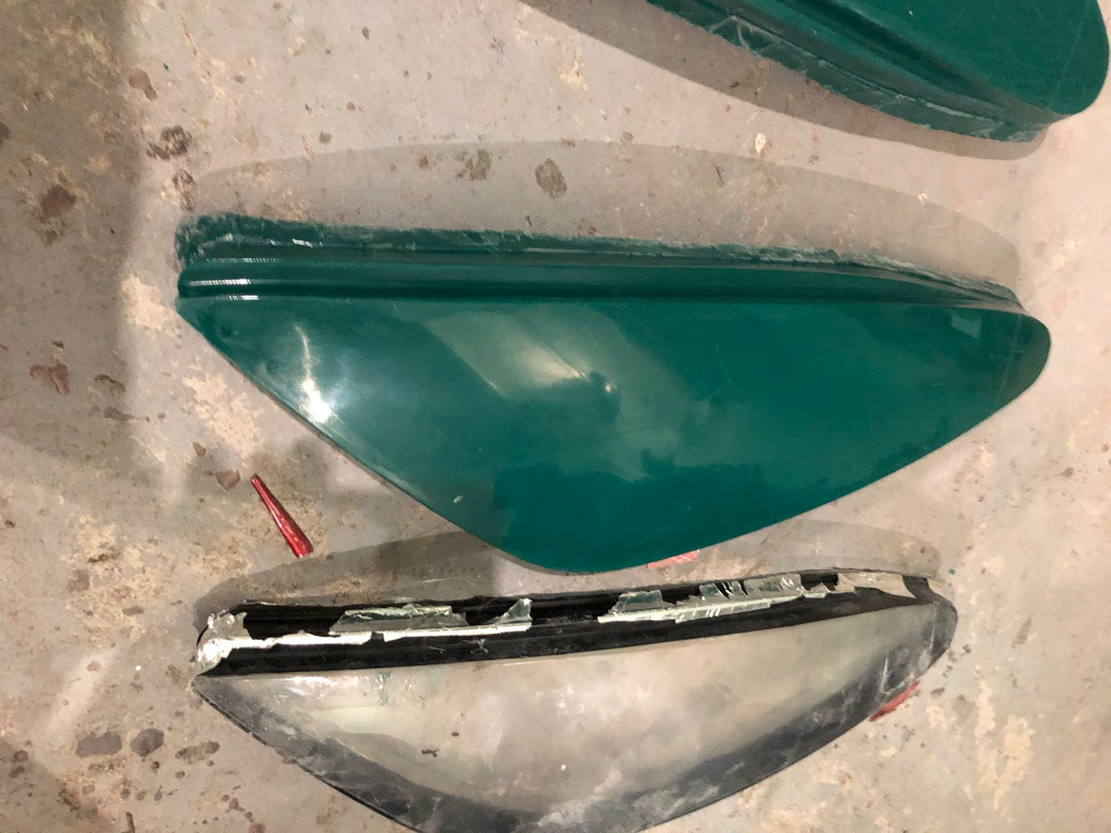

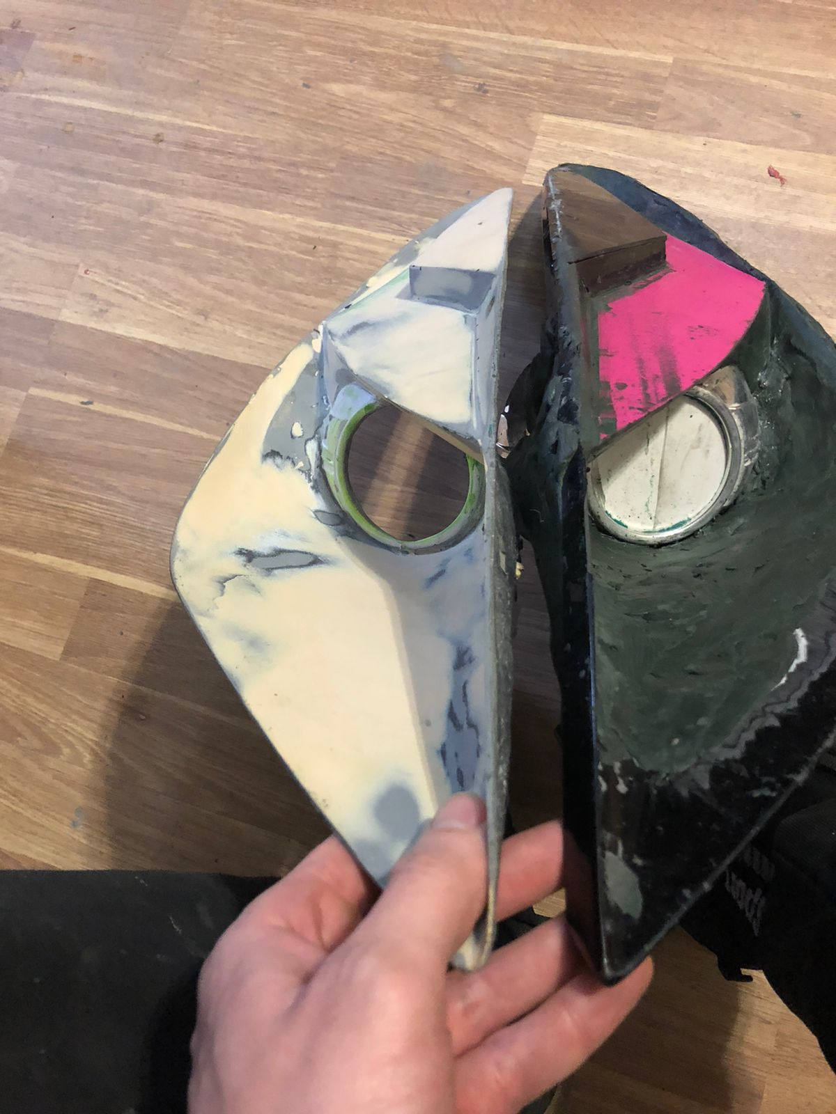

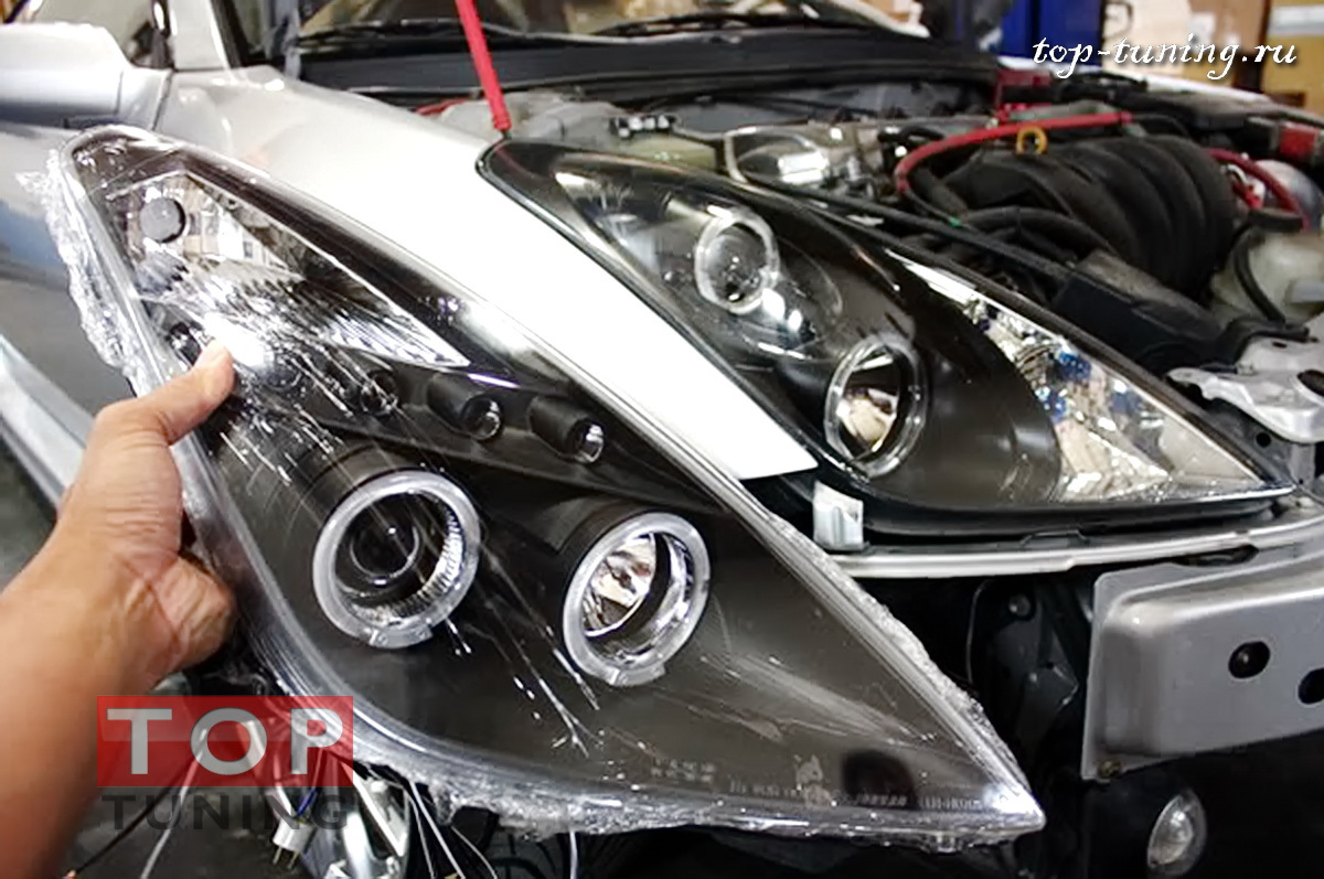

еще раз спрошу — как дела по фарам? Они ж не вписываются в дизайн явно. Пришла осень, а за ней и зима — как дела с задним свесом бампера говном не забивается? Особенно эти окна последнем
Сделать качественную деталь и запустить её в серию дело не быстрое. Маски и начинка первого экземпляра готовы, сейчас ни кто не берётся за изготовление пластиковых фар без горбинки под галоген, значит будем делать самостоятельно. То есть у нас будет станок для вакуумной формовки прозрачным пластиком под давлением.
Корпус правой фары сделан на 3D принтере, это отсканированная отражённая модель левой фары. Однако доводить поверхность всё равно нужно будет вручную. Сам материал корпуса будет стеклопластиковый, чтобы выдерживало температурный режим любой оптики.

Выглядит прям свежо, особенно задняя часть
Это бомба. Респект тем, кто владеет и ухаживает за этими легендарными тачками! Еще и на мехе. Пофигу, что все хейтят этот кузов, и типа самая стритовая была раньше, для меня он топ! Эрон-дон-дон, ма-факка!
Крышка багажника ваще агонь ! Передний бампер тоже нравится. А вот задний красиво но что-то не так непойму что как бутто невисомый может иза того что от колеса до колеса просматривается а не продолжение дефузора под машиной.
В целом очень органично и соврименно :) удачи в реализации задуманного !

Спереди выглядит очень перепугано!:D
У меня аналогия с рыбой групером. Два плавных клыка, такая «не улыбка». Интересно смотрится живьём.

Класс. Сколько см под передним бампером вышло?
Пневма стоит)

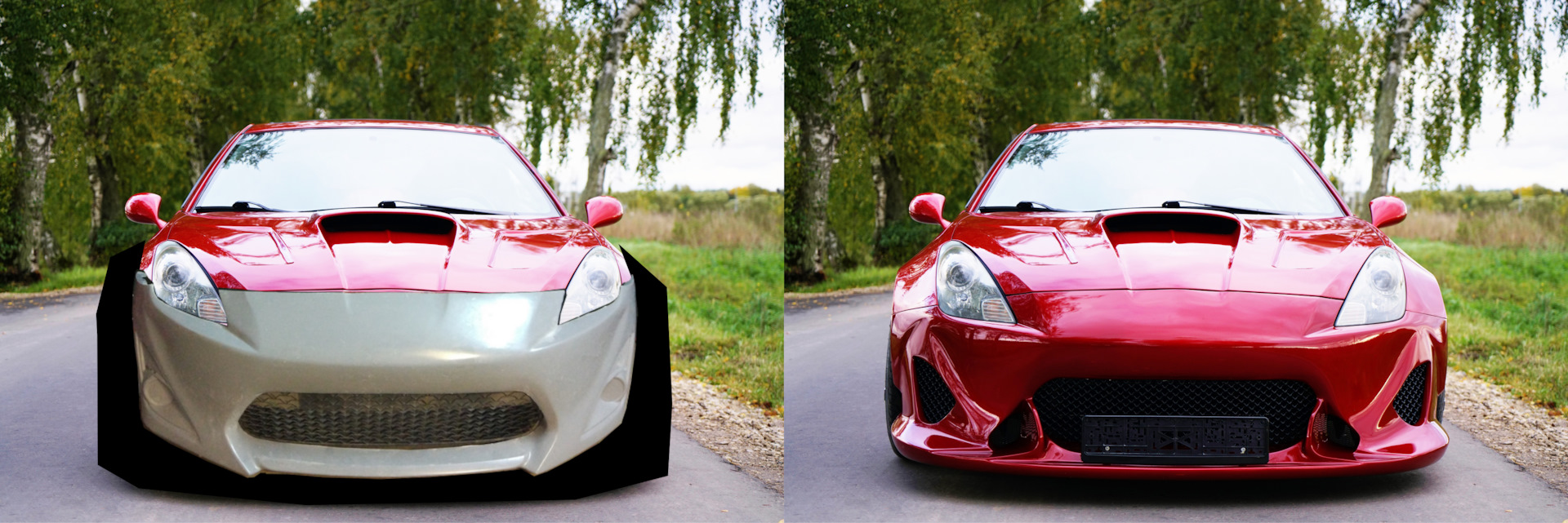

обвес пушечный, работа проведена нереальная! НО мой перфекционизм мучает 2 аспекта — передние фары слишком выбиваются древностью в этом обвесе, есть ли решение? И аспект 2 — "хвосты" на свесах заднего бампера у колес, ведь это просто магнит для камней, налипающей грязи, а зимой так и вовсе обледенение и возможный залом куска бампера… а так в целом — ссссука сочная)
Фары передние мы действительно делаем, они будут вписываться в общий вид так же как и задние. Насчёт закрылков на заднем бампере они так просчитаны, что тяжёлые предметы типа камней будут прилетать в нижнюю не видимую часть, то есть он своего рода и будет работать как отсекатель, при том, что видно протектор колеса. Практика эксплуатации покажет, возможно на всякий случай можно будет защитить бронеплёнкой. Насчёт зимы конечно опыта пока не было, как это себя поведёт, симуляция во фьюжн не даёт посчитать снег и как он налипнет))).

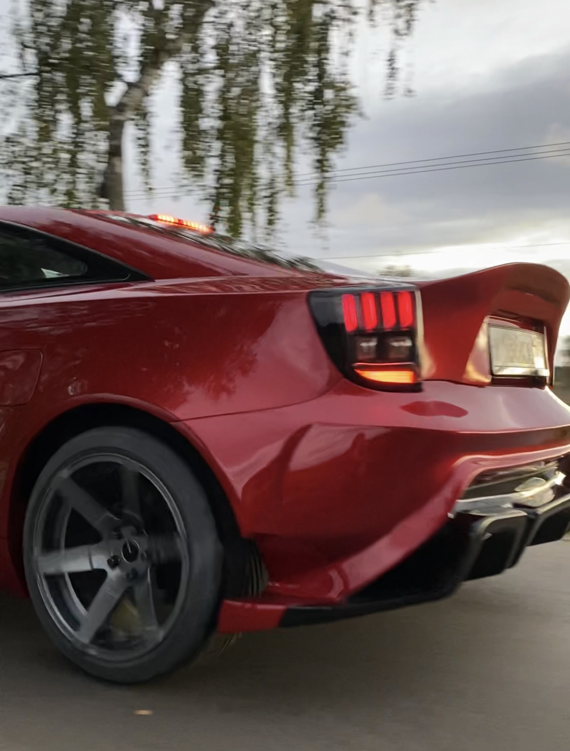

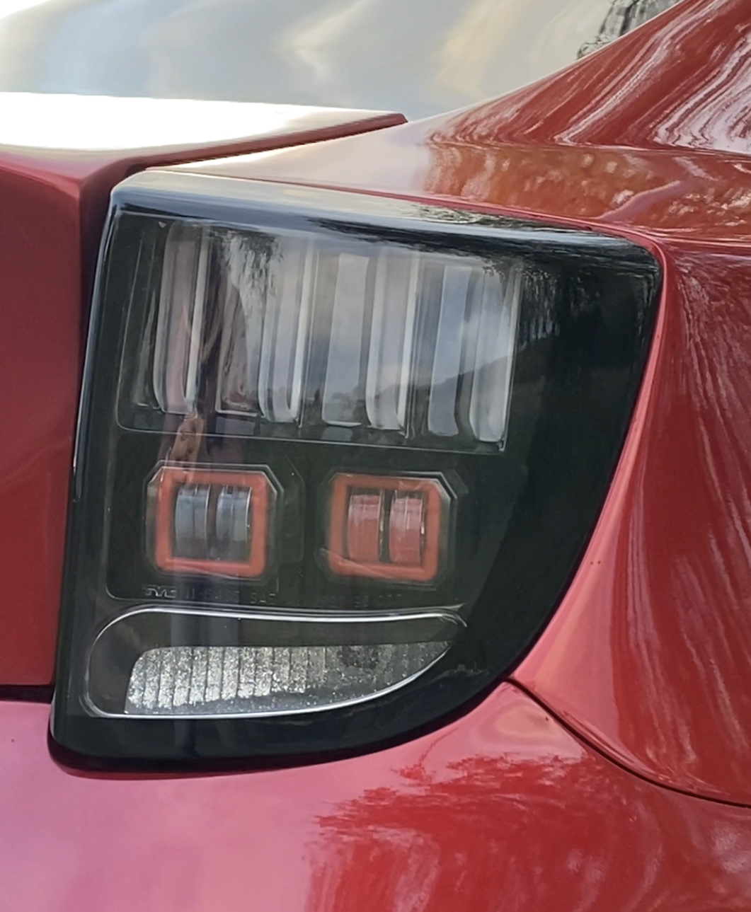

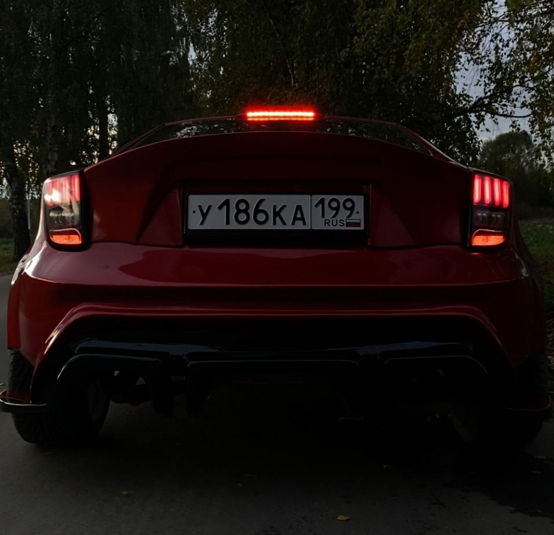

Вот не сняли красиво, выдернул 2 стоп кадра из видео, опять же, это стопы, габариты не запустились от системы автосвета, нужно другое реле. В общем определённо нужно подснять отдельно.
Стекла новые прозрачные на заказ делали?
Была у меня идея по поводу такого расположения стоп огней, вы первые что-то подобное реализовали👍🏻
Стёкла взяты из оригинальных тюнь фонарей.
www.drive2.ru/l/468871066698121349/
Ищем поставщика, в идеале свой станок под такие вещи заиметь.
craftoscript
Номер красивый)
Хотя бы кто-то заметил и оценил прикол про номер))))

Пожалуй, единственное, что точно нравится — зеркала. Дактейл весьма неплох. Пороги неплохие.
Всё остальное очень на любителя, и передний бампер и особенно диффузор заднего бампера. Вообще жесть какая-то.
Ну что тут сказать, делали как нравится именно нам. Живьём она смотрится очень дорого.
В плане вкусовщины есть некая фишка — кастомизация. То есть этот обвес можно видоизменять компонентами. Весь чёрный диффузор это отдельная деталь, определённо появятся разные варианты, бампер впереди так же не единственный, будут и другие версии. Кстати делать расширение не обязательно. к переднему и заднему бамперу идёт пара клыков, которые и определяют под расширение он идёт или нет. одной из задач было сделать противоположность Rocket Bunny, чтобы комплект расширения не смотрелся как что-то инородное на саморезах. Считаю для первой премьеры просто отлично, а дальше нужно расширять линейку тюнячек.
Я не говорю что плохо, просто передний бампер и диффузор сзади лично мне не нравятся.

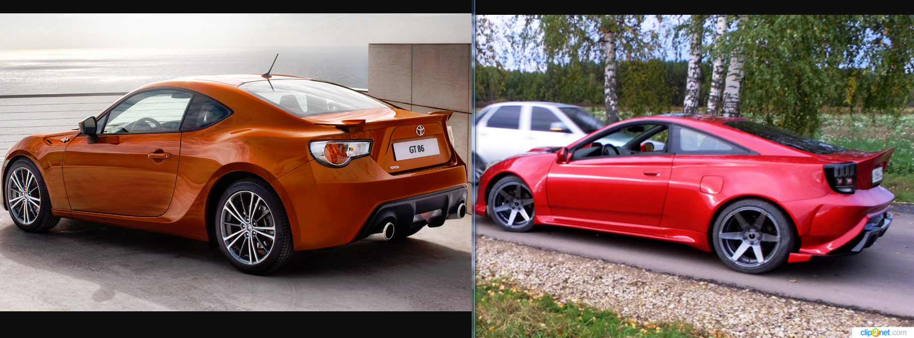

Спереди очередная пародия на GT86, что мне кажется не есть хорошо для какого то уникального обвеса селики.
Порог не большой что тоже хорошо, но арки что спереди что сзади выглядят так будто их раскатали.
Как понял задний бампер никак не крепится к днищу автомобиля?
Дифузор с заднего бампера съёмный, то есть опционально там могут быть другие вставки, под разные опции выхлопа. Крепление дифузора будет крепиться в штатные отверстия заглушек запаски. В живую он не особо перекликается с GT86, больше того, там разная геометрия, разные отверстия, всё другое. Сейчас диффузоры в этих местах есть у всех автопроизводителей.
А сколько было пародий? Всего одна, когда AlexStep срастил на своей и всех понесло копировать.
Я больше не видел.
Возможно, какое то время назад пошла волна превращения селики в обновлённую тоёту)
Кстати было бы интересно посмотреть реализацию выхлопа под такой бампер. При изготовлении заднего бампера важно учесть какой там должен быть выхлоп потом.
Вот это сложная тема, у нас пока сделано 3 слота, и вот делема, к центру сделать два ствола, или развести в стороны, или четыре ствола развести в стороны, а в центр стоп дополнительный. Определённо это не последняя опция для заднего бампера, но пока вот так. Без банок выглядит как электро)))
Одина труба по центру будет намного проще в реализации чем две трубы тянуть в обе стороны.
Не столь давно приходилось заниматься этой темой www.drive2.ru/l/535825277515728714/
Там вполне есть место для раздельных банок, но я подумываю попробовать конфиг просто на прямой трубе, причём если после штанов ничего не ставить, 2ZZ умеет делать отстрелы, при этом работает не так уж и громко. Сейчас важнее снять с неё матрицы. Кстати понял о чём ты… www.drive2.ru/l/600195636008063940/

А на биледе я езжу неделю+. Фары сонар. Мучались с ними долго, но сделали. И как без сиски? Это ваз 2105 же, на стекле)
Без сисек фарам будет только лучше, на то он и БИ прости господи))) они ближний линзованный свет так разместили, чтобы под ним был дальний. А так через прозрачное стекло будет чёткая шторка, место там достаточно в этом случае, чтобы сиську не делать. На фотке ниже же нет сиськи, но светят они не т.к. линзы ни о чём.
На твоей сиська лишняя. Спорить глупо. Там зализать надо. Но вот эта, то что ты кинул, уепище (это на мой взгляд) совсем не нравятся
Это как пример стекла без сосца, голимый китай, не рекомендую ни в коем случае.
У нас полностью будет своя и маска и стекло, всё в одном стиле.

в таком дизе асcоциируется с gt86
Там родителей хватает. Смотрели на современные модели, и придумали нечто своё. Она должна коррелировать с тойотой в том числе и при этом выглядеть современно. Адаптированный бампер на селику от GT86 у нас так же был, но делать копию от вторичного наотрез отказались.
Что там Hyindau и Kia забыли?
Это я ещё немцев не включал, делать свои диффузоры под фарами в 2020-2021 это хороший тон. Корейцы по дизайну ведут себя сейчас очень смело. При не любви или любви к этой марке стоит признать, что они так же шли рядом и попали в NFS в том числе, так что они вполне себе амбициозные ребята. Про Киа стингер вообще молчу, много сейчас свежих хотхечей?

Что-то с передним бампером не то, да и у заднего линии какие-то противоественные

Круто ! Кто стопы делал ?
Ну как кто, мы)
