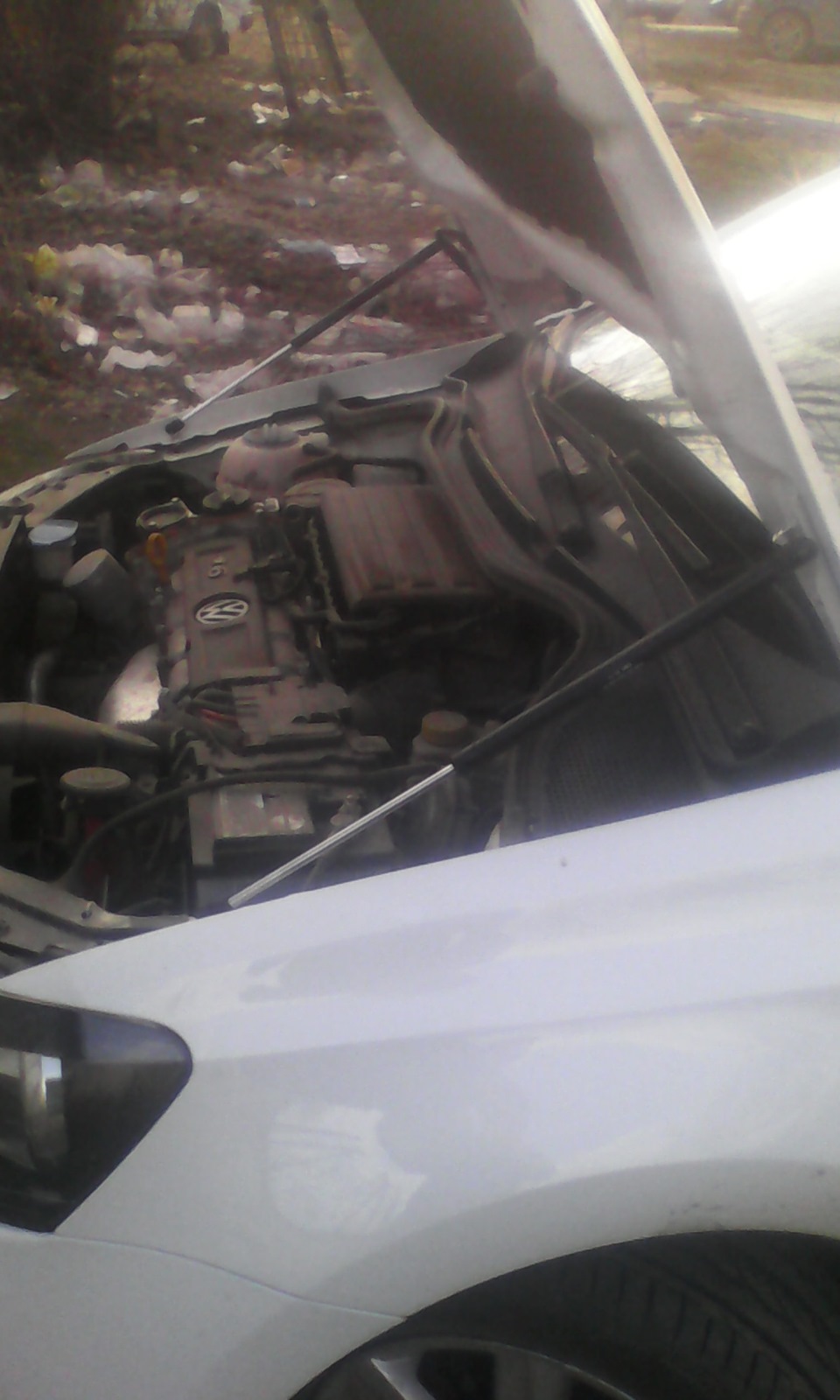

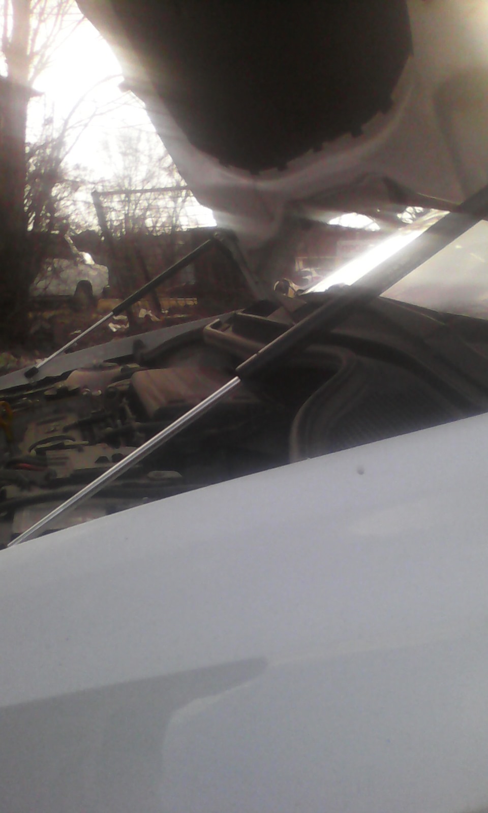

Ну вот и я наконец избавился от дотошной кочерги. Благодоря вот этому постуwww.drive2.ru/l/3854136/?…8294267&page=0#a108294267 я решился все сделать сам, а не покупать уже готовый комплект.Легкое решение проблемы от slaiger мне помогло, на все было потрачено около 1,5 часов.Главное было все подготовить заранее.

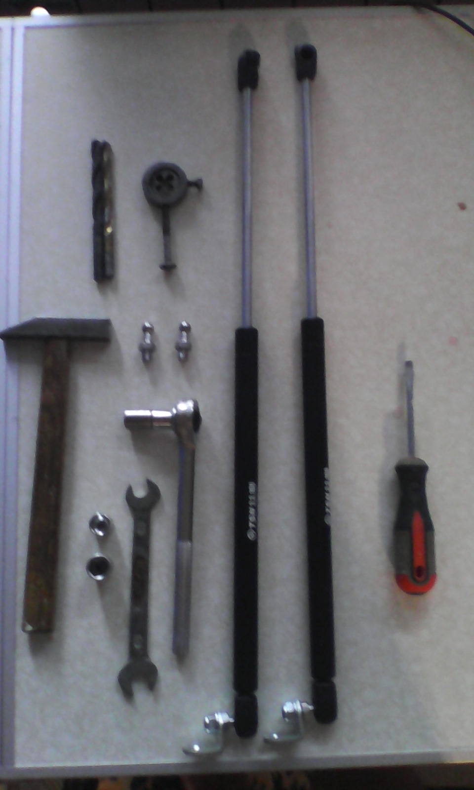

+ ещё было использовано :
1.Дрель + сверло на 10мм.
2.Болгарка для шлифовки.
Но я решил не сверлить крыло, а заточить болты и нарезать на них резьбу на 6мм.Т.к. после продажи авто комплект может перейти кому-нибудь из клуба в дар.

Я тоже перенарезал резьбу на 6! Правильно сделал!
Блин мебельные уголки это вообще мысль !Кстати где то выдел комплект готовый, а там используется 4 уголка, т.е.на крыло под болт тоже уголки. Упоры прям идеально сработали на видео !)
