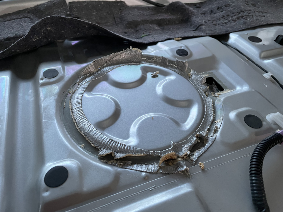

Первым делом были заменены все динамики и установлен саб с усилителем.

Далее принялся за установку саба, берём строительный фен, греем герметик и пластиковой лопаткой, что бы не царапать железо убираем герметик, после того как убрал герметик с небольшими усилиями удаляем лишнюю теперь деталь)
