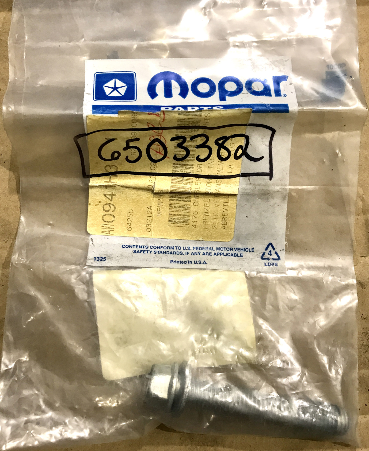

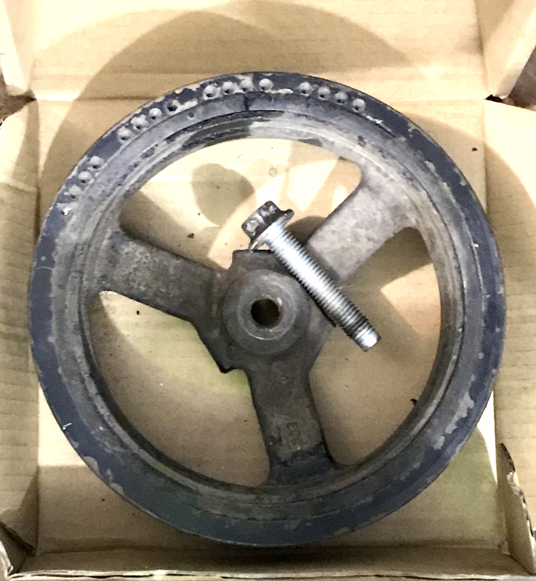

— новый болт шкива MOPAR 6503382,
он же используется где-то в подвесках других Крайслеров;

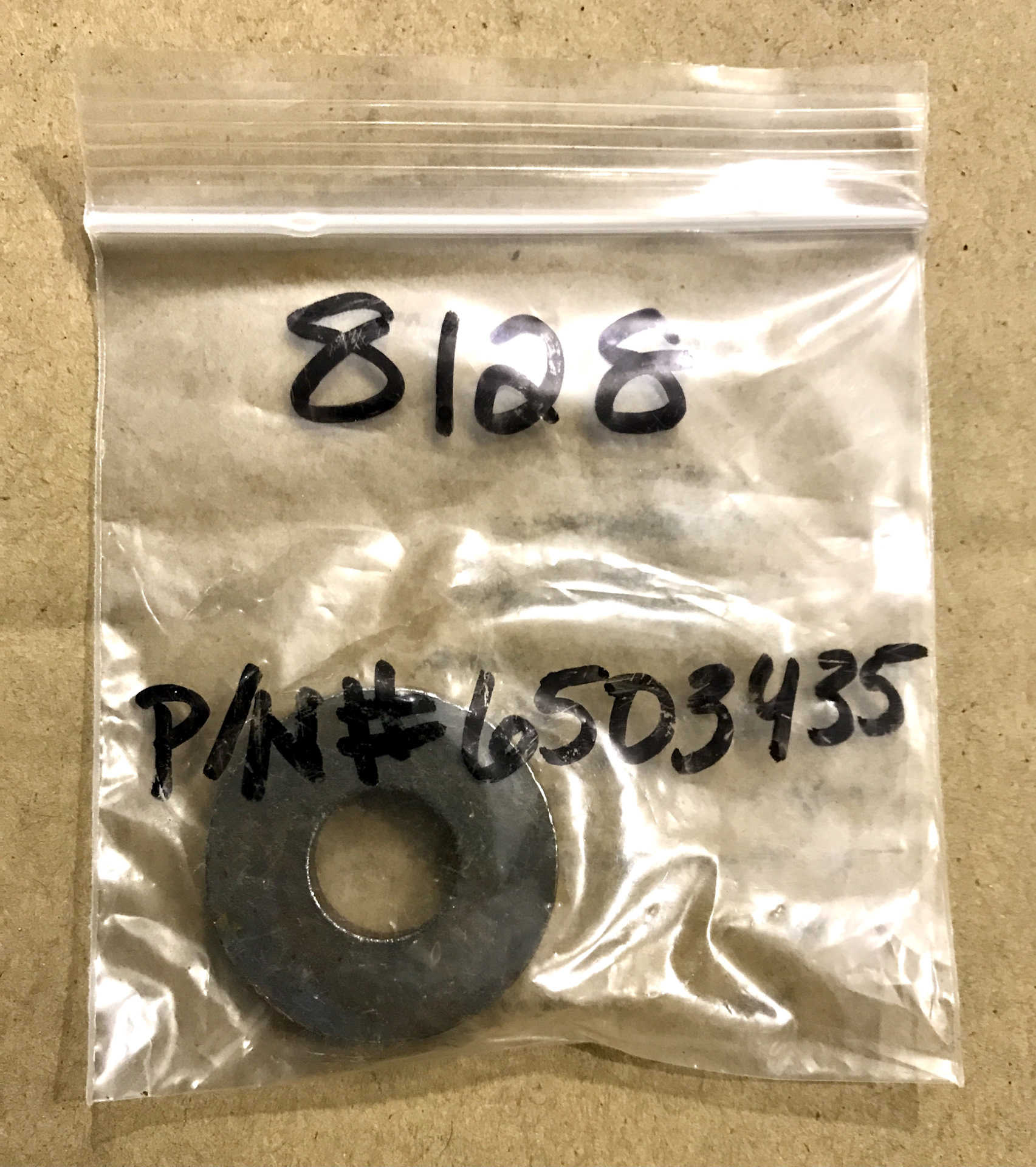

— новая шайба для болта MOPAR 6503435,
приехала с налётом американской ржавчины, всё как надо;

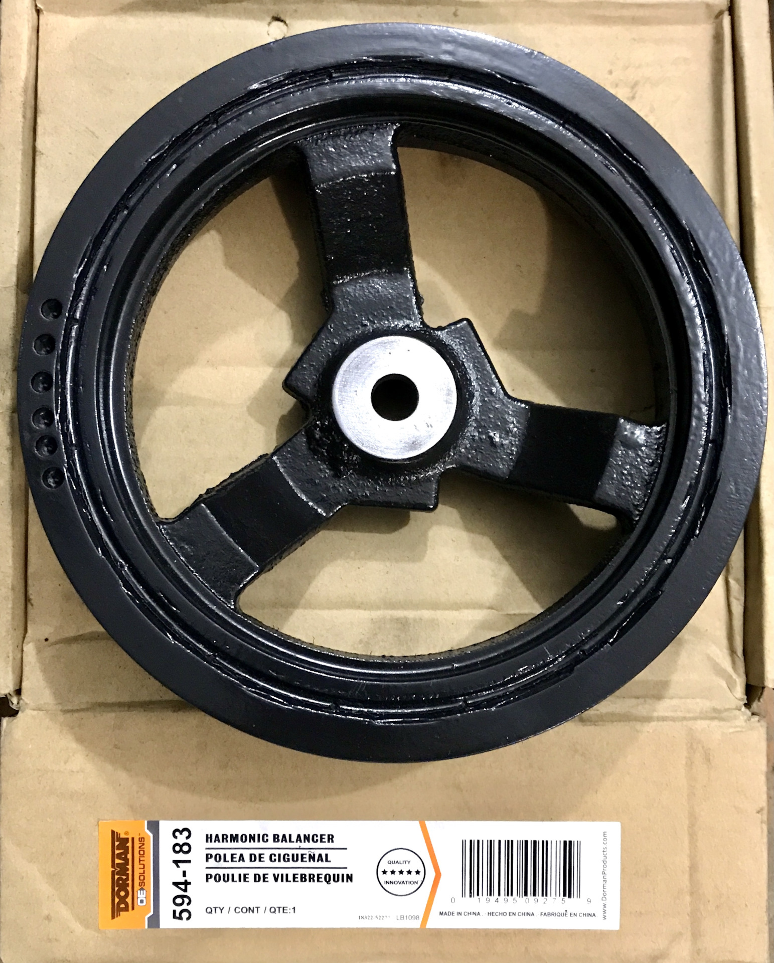

— сам шкив DORMAN 594183,
он же гармонический балансир.
Старый ремкомплект был благополучно снят и отправлен туда, откуда и появился — в закрома.

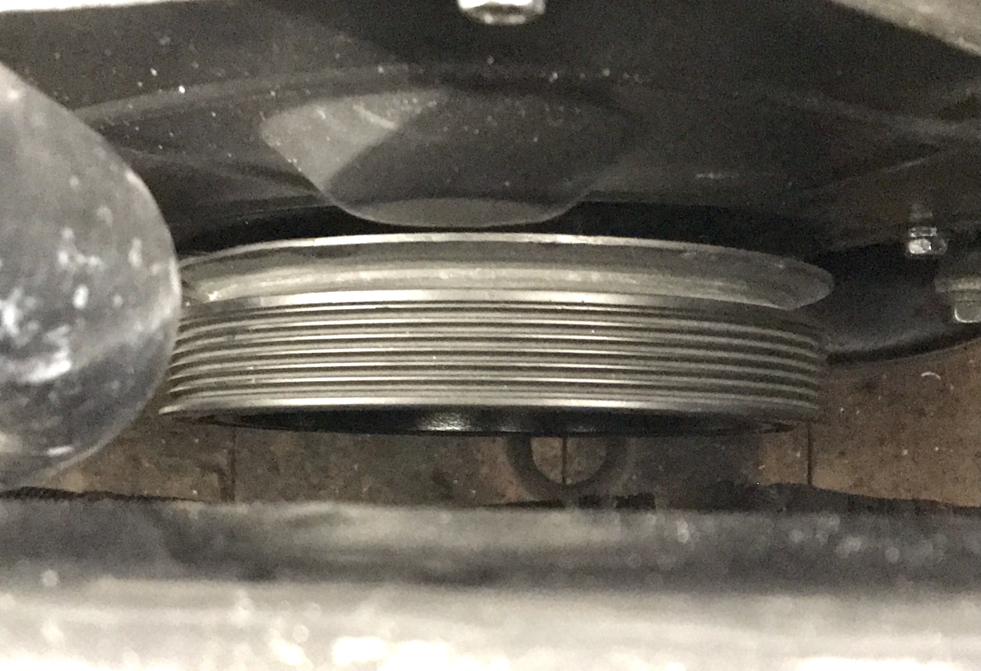

Нормальный шкив занимает своё место:

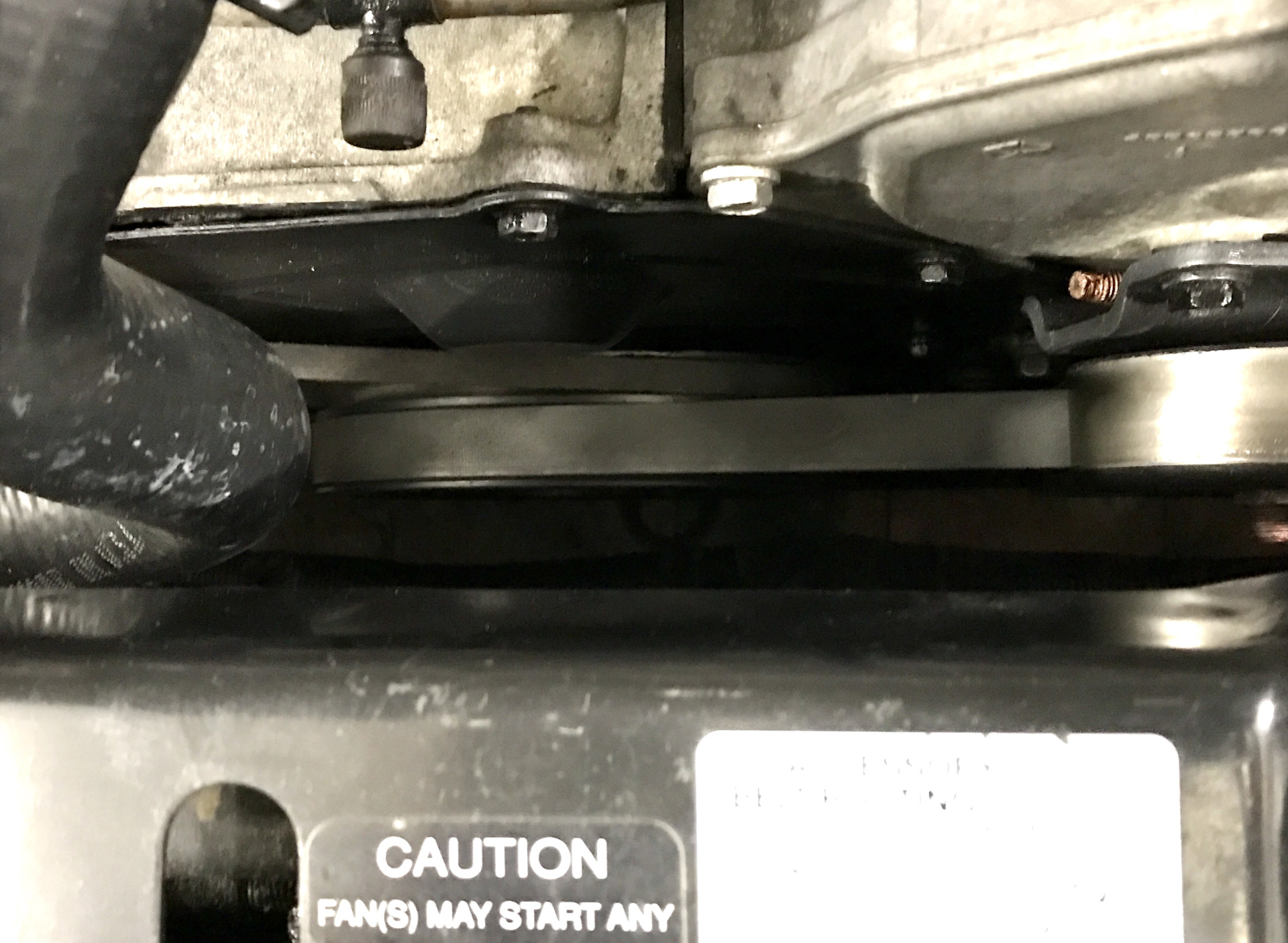

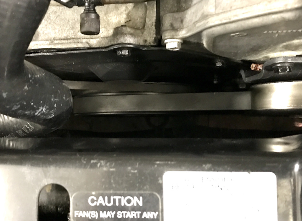

Попутно обновлены крышка ГРМ и натяжители навесных ремней, сами ремни оставлены старые, ибо не имеют повреждений и критичного износа. Всё на месте:
Ремни шелестят, мотор шепчет, глаз радуется.
