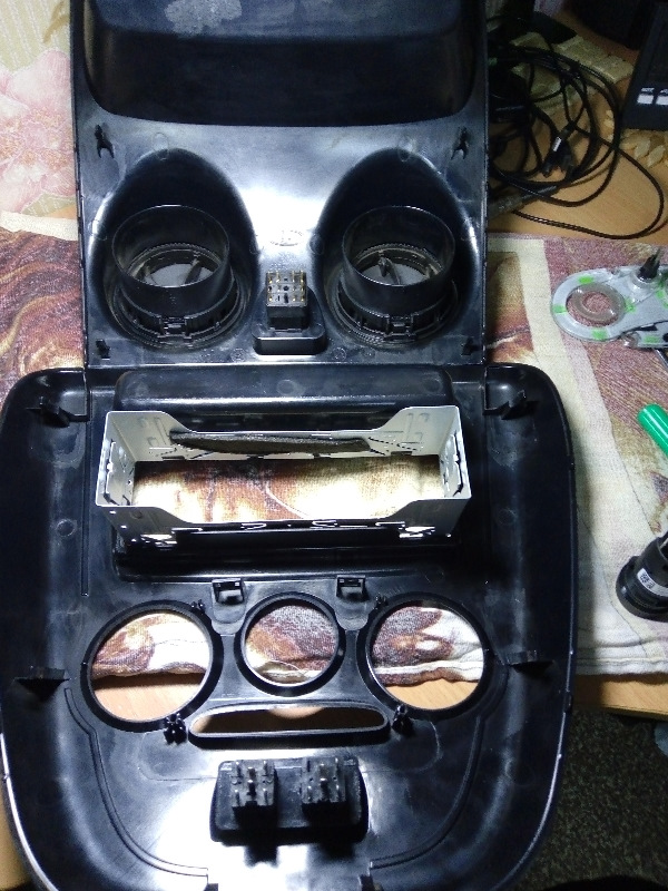

Панелька (в комплекте с крутилками) на готове.
Консоль снимается за 5 мин. (с учетом аккуратно снять магнитолу). Плюс всё отмыть от пыли, подклеить (липкой поролонкой) каркас магнитолы, что бы не дребезжал.
Сидит панель на двух болтах и двух защелках. К новой панели нужен разъем для подсветки. Разъем очень был похож на разъем для корпусного вентилятора для ПК, но не подошел, а подтачивать дело долгое. К тому же я затаила обиду на наждак, после того как он вырвал у меня из рук шайбу. В общем точить ни как не вариант.
По пинам отлично подошел контакт от питания флоппика компьютера. На термоусадку его и в плату!
Пока со всеми этими штуками занималась на улице уже стемнело, а я еще хотела кнопки местами поменять.
Попутно устраняя брякающие провода (обматывая их паралонкой) увидела огромный зазор среднего воздуховода! От времени и температуры отклеился уплотнитель.
Пришлось уплотнять по новой… все той же липкой поролонкой. Приклеила по контуру и посадочное.

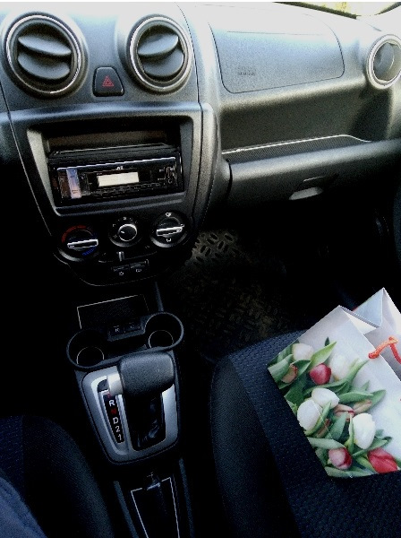

Наконец-то все процессы закончены и можно посмотреть результат!
Смотрится хорошо! Кнопки не зря притемняла, яркость панельки заводская и абсолютно не слепит и не отвлекает. Кнопки тоже в тон и яркость подсветки. Глаз прямо радует!
