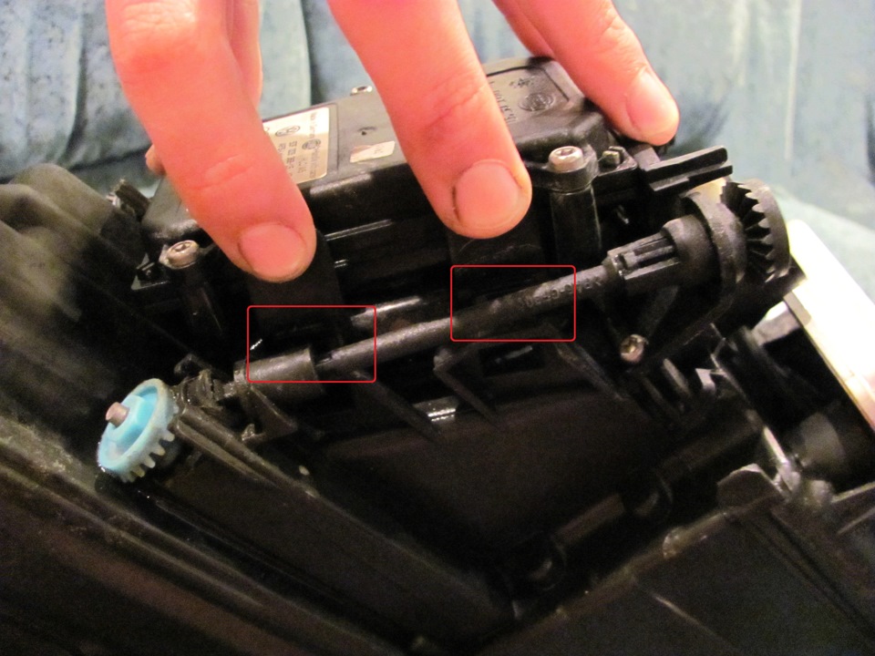

Открытие кроштейнов фары. На фото ниже обозначил основные действующие элементы, которые участвуют в данном процессе. На лапку под номером нужно воздействовать пальцем вперёд, что-бы она освободилась из под кронштейна номер 3(обозначено на фото). Часть этого механизма под номером 2 не даёт опуститься кронштейну вниз и этим освободить фару. Но мы освобождаем и идём далее. Далее прижимаем кронштейн немного вниз и наружный край фары по-немного вдавливаем во внутрь. Наружный край уйдёт совсем не на много, сантиметров на 5. Далее так боком и вытягиваем её вперёд. Много силы не прикладывайте, важно быть аккуратным.

Замена H7 поворотной лампы. Находиться она за пластмассовым "блочком" с 3-мя болтами под торкс. Интернет меня и повёл по неправильному пути. Откручивай их. Открутил. А там — болт. Закрутил и начал присматриваться…
Присмотрелся и увидел 2 защёлки, которые держат этот "блочёк". Нажав на них он и снимается.
Видим лампу. Находиться она немного в стороне. Придётся проявить способности к гимнастике пальцами, что-бы провернуть цоколь и вытянуть его из фары. Вытягиваем старую, вставляем новую и возвращаем цоколь на место. Защёлкиваем блочёк… С этим покончили.
