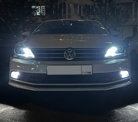

Всем привет! Если честно я долго готовился вам это все рассказать, долго подбирал слова… многократно набирал и стирал текст…подолгу смотрел в окно.))) Если честно я не сторонник такого тюнинга и не хотел делать никакого улучшайзинга фар, но с желтым и тусклым светом я реально не могу мириться. На всех машинах у меня стоял ксенон, на крузе я ставил билинзы, на антаре стоял штатный и я реально привык к хорошему свету. Сюда же я хотел поставить просто хорошие галогенки типа найтбрейкера так как с наступлением более короткого светового дня, света как то стало не хватать. В итоге почитав D2 посмотрев ютуб я все таки пришел к мнению что попробую я поставить диоды в ближний, если будет совсем все плохо то перекину их на дальний и буду ставить опять билинзы только уже светодиодные. Да и разница ламп найтбрейкер и светодиодных от нарвы меньше 500 р. В итоге купил NARVA H7 Range Performance LED и какую то шляпу в туманки для симметрии.

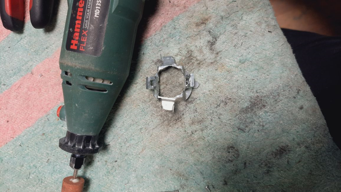

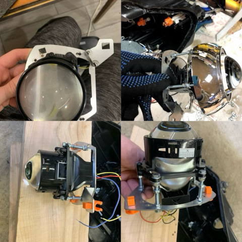

По установке наверное нет смысла все описывать. Переходники сделал путем растачивания родных галогеновых

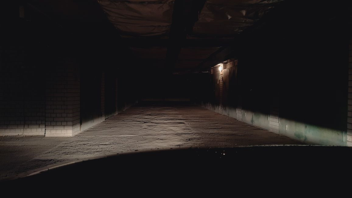

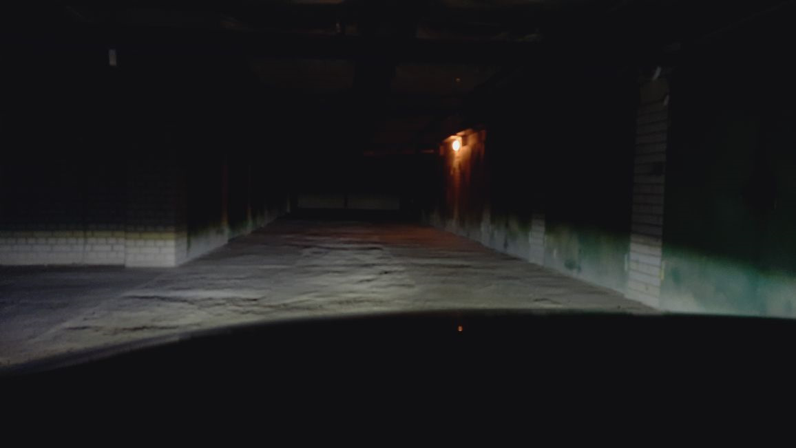

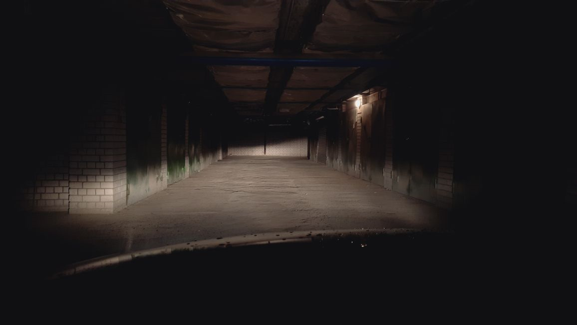

После установки ламп в ближний свет стал ярче на примерно на15- 20 % видимо сказывается что лапмы делались на нормальном заводе а не в китайском подвале. По СТГ все тоже более менее не плохо как это может быть для рефлектора.

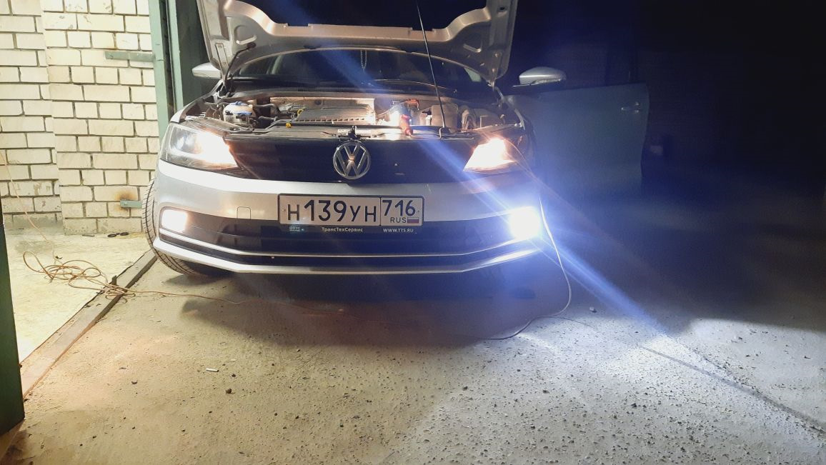

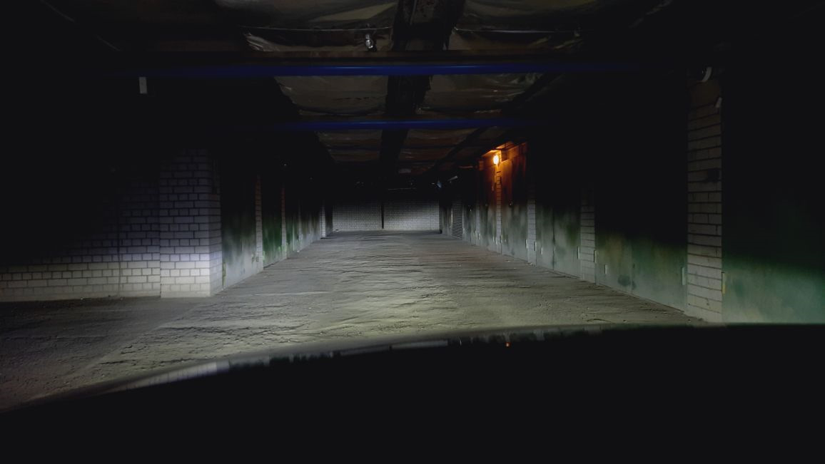

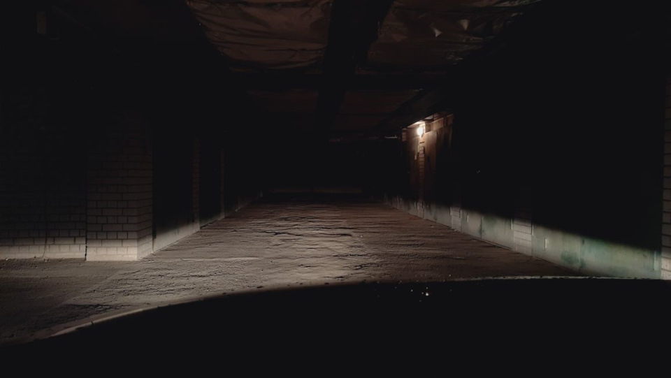

Ну и фото от ПТФ они кстати реально начали слепить( хотя тоже старался брать не особо мощные лампы.

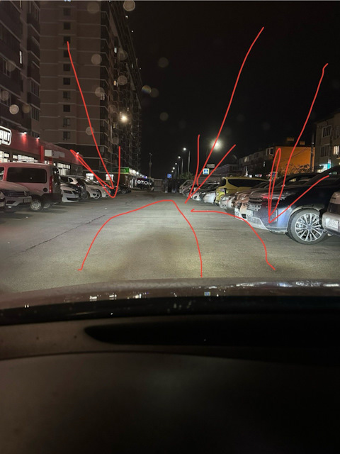

По итогу у ближнего реально есть СТГ, почти даже четкая и они имеют некую степень ослепления только за счет того что они реально ярче галогена, но такую же картину мы наблюдаем на арканах, рапидах и мерсах с заводской светодиодной нелинзованной оптикой. ПТФ конечно слепит тут я спорить не буду, но с ними я особо не езжу. Света от ближнего стало больше, единственное пропала равномерность заливки светового пучка.

На холостых не мерцают лампы?
нет, норм горят
Нарва Н7, кулера шумно работают ?
есть такое, не то что прям шумно, но если в тишине прислушаться то слышно их гул
СТГ есть, но размытая, хотя форма правильная, это значит, что в фокус они не попали.
да, ещё немного хочется их покрутить в фарш, может получше сфокусируются

Мне тоже, но я пока мало ездил, в выходные немного фары отрегулирую еще и попробую лампы немного довернуть для лучшей фокусировки, а то свет неравномерный, заливка пятнами и полосами, бесит меня)))

СТГ галогена увидел, а где СТГ леда? Наверное, пропустил…
Наверное да…
Ещё раз пересмотрел, свето-теневой границы не обнаружил. 🤷🏿♂️
даже не знаю что и сказать…\
Верни СТГ, будь человеком.
Хорошо, наверное в гараже там на стенке осталась, заеду сегодня заберу.
