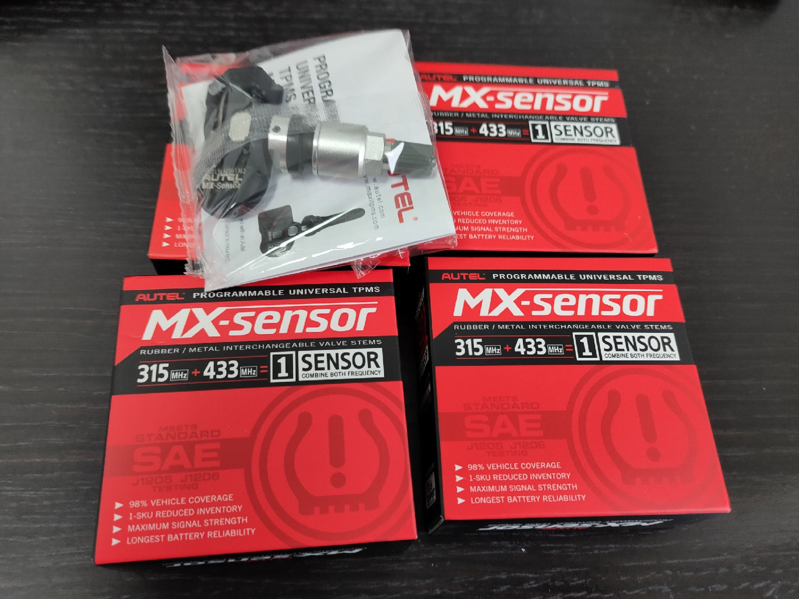

Приобрёл датчики давления в шинах для зимнего комплекта резины с дисками.
Фирма autel на момент записи поста датчики уже стоят и фунциклируют без всяких проблем. Во избежании гемороя с перепропиской датчиков, было решено склонировать. Проехал с новыми датчиками 143 км проблем нет. Также показывают давление и температуру как и родные.
Ps есть одно если диски с родными датчиками как в моем случае в 20 метрах от машины то утром система сходит с ума пока не отедишь от родных датчиков.

У машины в мозгах помещается только один комплект датчиков, если во второй комплект поставить оригиналы, то при смене колес надо будет каждый раз прописывать (хотя говорят что датчики сам должны прописаться). Датчики-клоны один раз прописал и всё, машина не отличает летний комплект от зимнего.
P.S. Сам я решил рискнуть, заказал с Али комплект оригинальных датчиков, может повезет и они сами пропишутся. Если датчики пришли настоящие, то есть шанс. Главное летний комплект убрать подальше, чтобы машина их не слышала.

если клонировать, то тоже есть ньюанс, вам нужно колеса ставить либо строго в одном и том же порядке/расположении (ПЛ, ПП, ЗЛ, ЗП), либо, при смене позиции у вас опять потребуется инициализация

В памяти авто можно прописать только один уникальный комплект (доп.ячеек для записи второго комплекта датчиков физически нет как на некоторых европейских авто). Соответственно покупая второй комплект оригинальных датчиков с уже вшитыми уникальными идентификаторами, после установки в составе второго комплекта колёс, необходимо удалить с борткомпьютера авто данные первого комплекта и прописать данные второго комплекта. И так каждый раз при смене колёс. А при покупке пустых болванчиков, в них просто клонируют данные установленных оригинальных датчиков, соответственно при смене колёс, авто будет думать что установлены оригинальные датчики и никаких ошибок не будет.

поэтому установка новых датчиков запускает инициализацию TPMS, данные о датчиках удаляются, сохраняются новые
