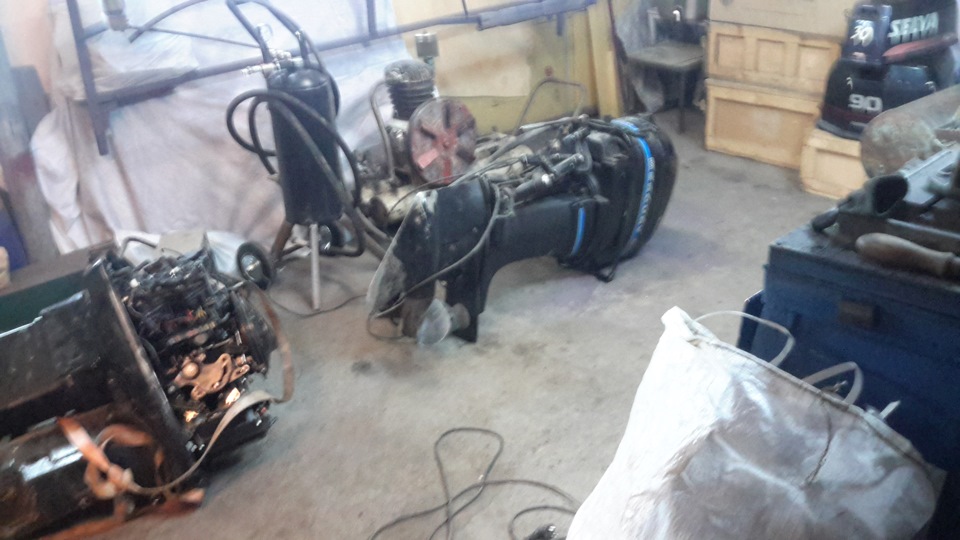

Приветствую всех кто следит за темой!
У меня начинается сезон… (лодки, моторы, рыбалка…) и времени ужасно не хватает!
Но! Я продолжаю готовить все что необходимо для реставрации Москвича!
И вот что получается!
Продолжение следует! Всем удачи!
Комментарии 7
По поводу компрессора история отдельная😊, сегодня вечерком напишу!
По производительности 500 литров в минуту.
Сопло — изолятор свечи зажигания.
Нужная вещь ))
А компрессор мощный использовал ? И мне интересно какой диаметр сопла распылитиля?
сделай фото поближе куда какие шланги подключаются.
Вообще супер! Сам не ожидал!
песок в ресивер засыпается?
Да, он был ресивер, а стал — пескоструйный аппарат))))
хороший пескоструйчик получился!
