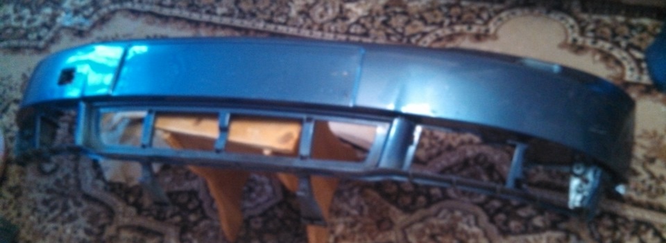

Многие владельцы четырёх колец имеют симпатию к S-line обвесу и я от них ни чуть не отличаюсь)
Уже давно имеется протоптанная тропинка на просторах интернета превращения нашего родного бампера в s-line с помощью юбки и решеток, по ней мы и пойдем.
Была заказана юбка польской фирмы Polcar 1334251, для тех кто хочет оригинал -VAG 8E0807110BGRU и 2 боковых решётки (8E0 807 681 C 01C и 8E0 807 682 C 01) и понеслась работа…
С оригинального бампера снял юбку, нужно сказать, что сидит она на защёлках очень прочно, лучше делать это в 4 руки.
Следом вход пошла болгарка (Работы на 5 мин- главное аккуратность)для удаления выступающих частей, которые мешают юбки S-line сесть до конца, для примера запечатлел лишнее "мясо".
Далее сажаем новую юбку на своё законное место, радуемся результату и отправляем бампер в покраску.

А я так и не понял по фотографиям что именно ты обрезал.
Смотри 2 и 3 ю фотографии
Пилил не юбку а бампер?
опять бампер болгаркой…
ага)
