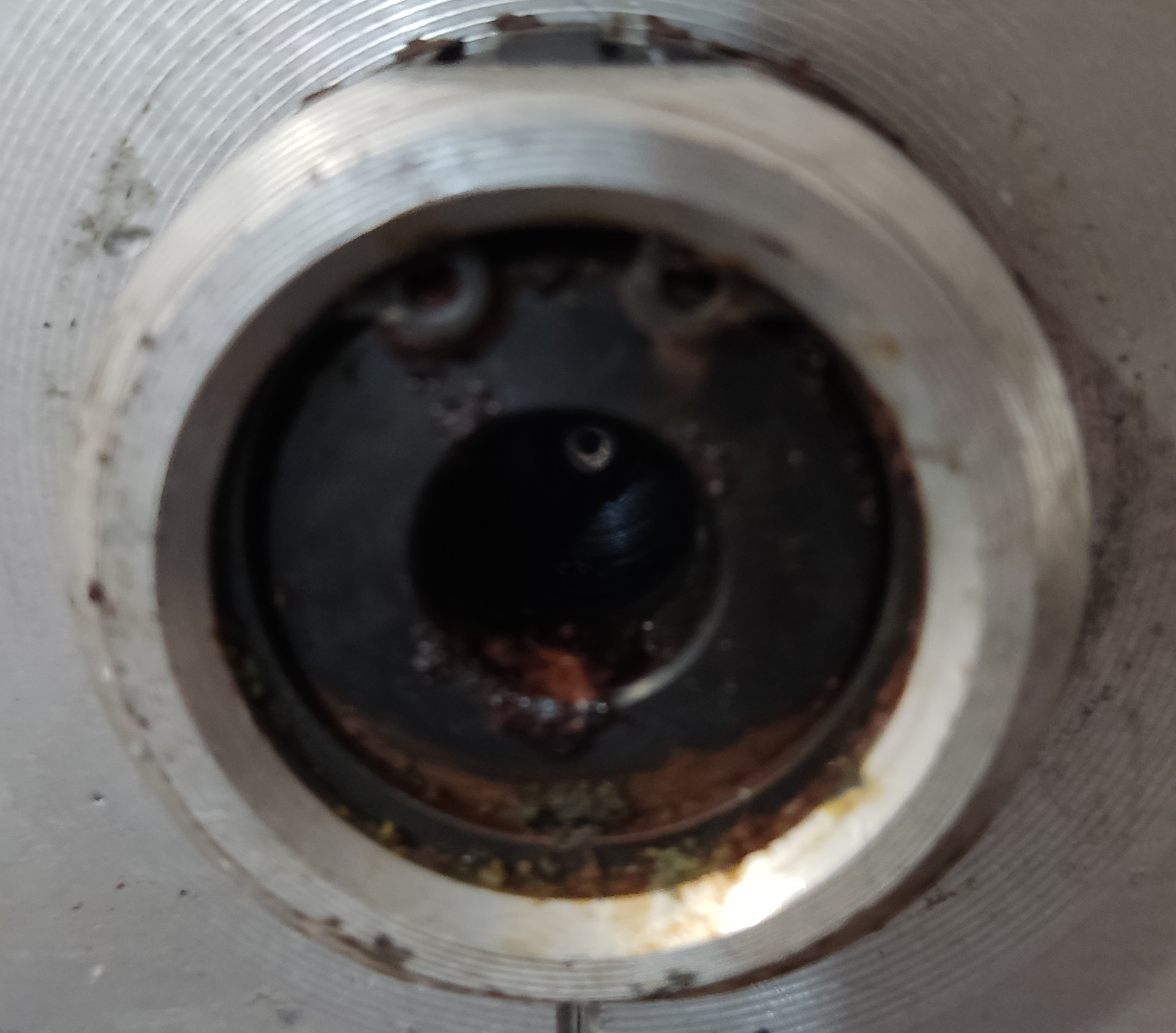

— Для начала заменил колдун на новый оригинальный, прокачал систему. Старый колдун как обычно бывает у 99 % владельцев TLC80 полностью проржавел вместе с болтами и намертво приварился к планке крепления. Разделить эти детали получилось только с помощью болгарки и зубила. Если кто задумает себе поменять колдун, заказывайте сразу все новое — планку и все остальные крепежи.

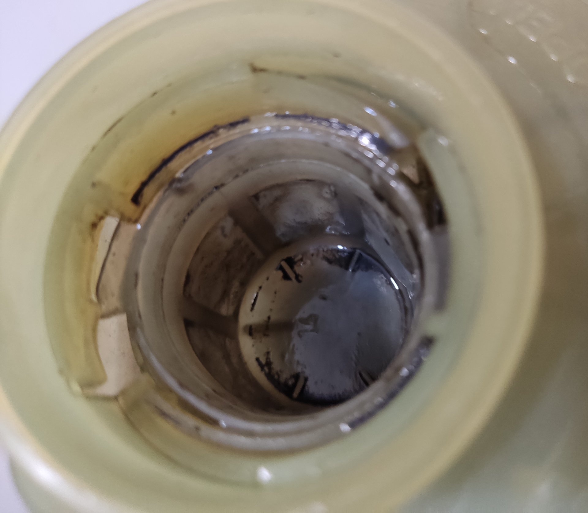

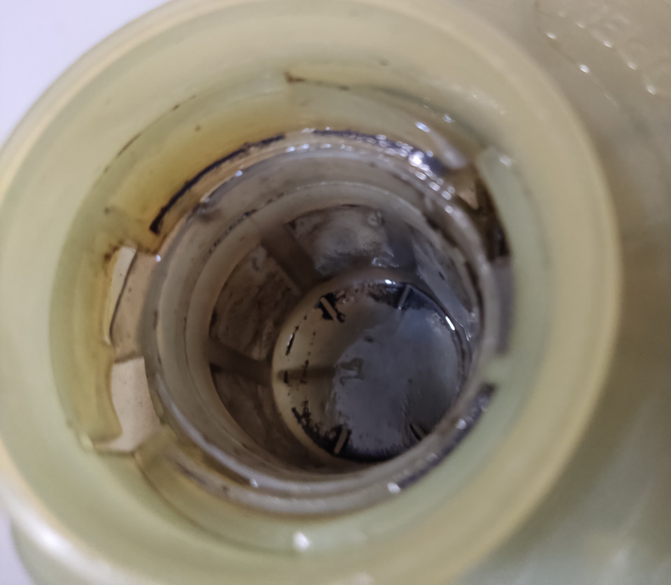

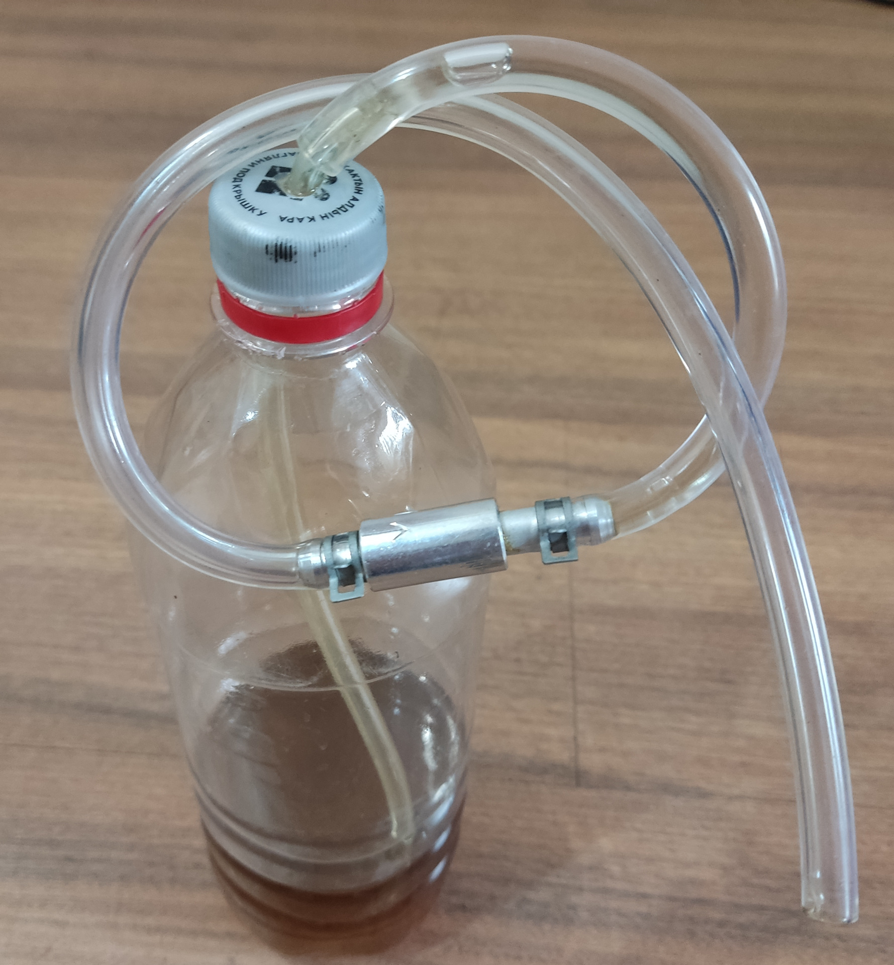

— Сам без помощника прокачал всю систему с помощью прозрачного шлангчика с обратным клапаном (купил на Алиэкпресе). Предварительно смазал резьбу прокачных штуцеров медной смазкой. При прокачке в самом конце стала выходить старая жидкость черного цвета, это явный признак износа манжет ГТЦ.

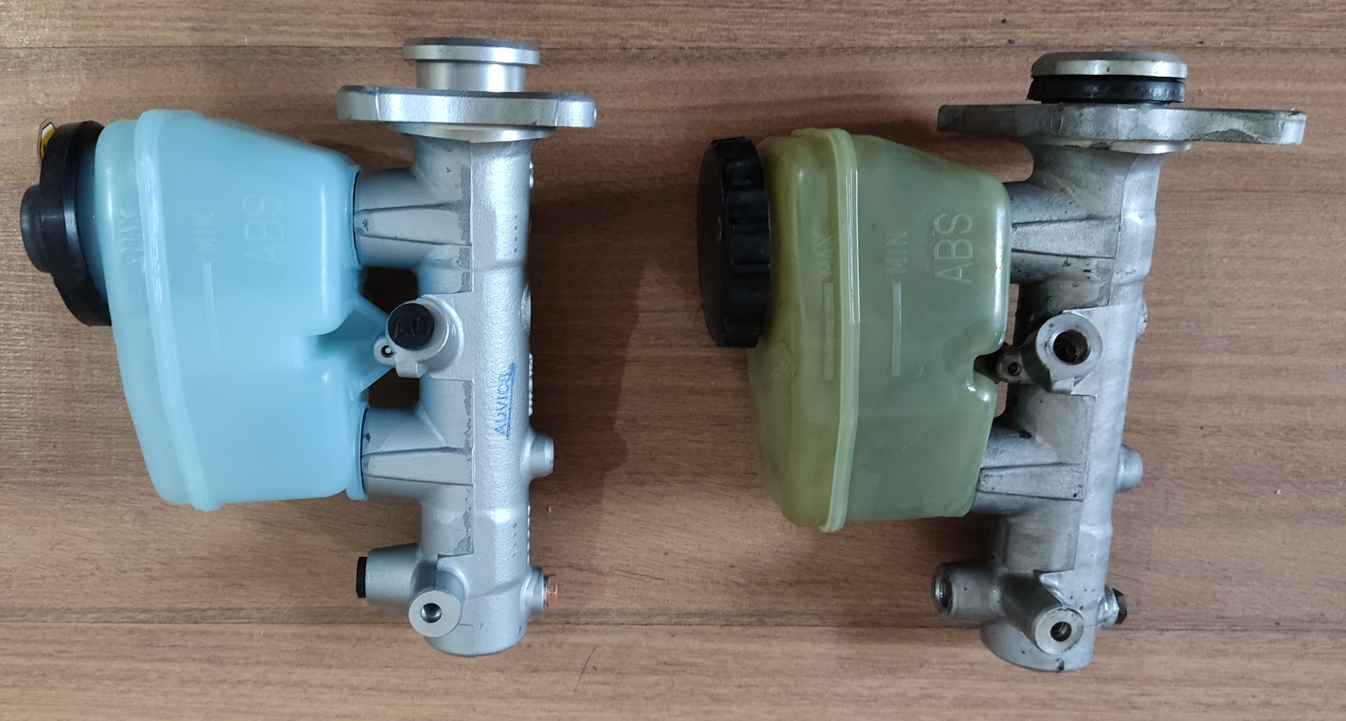

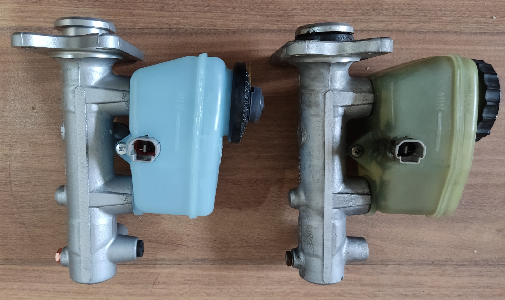

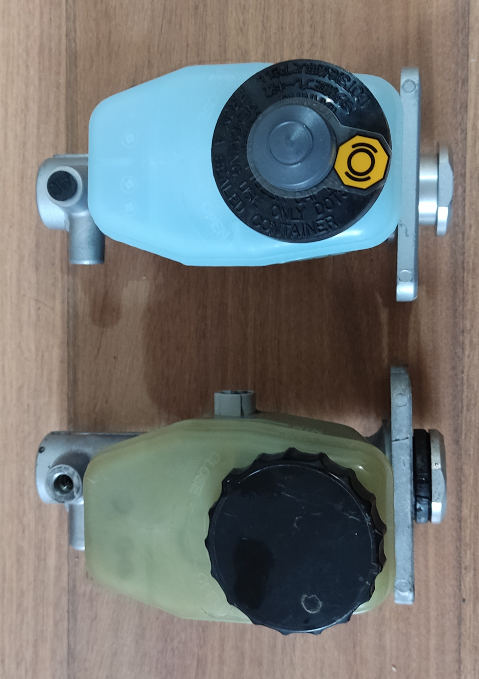

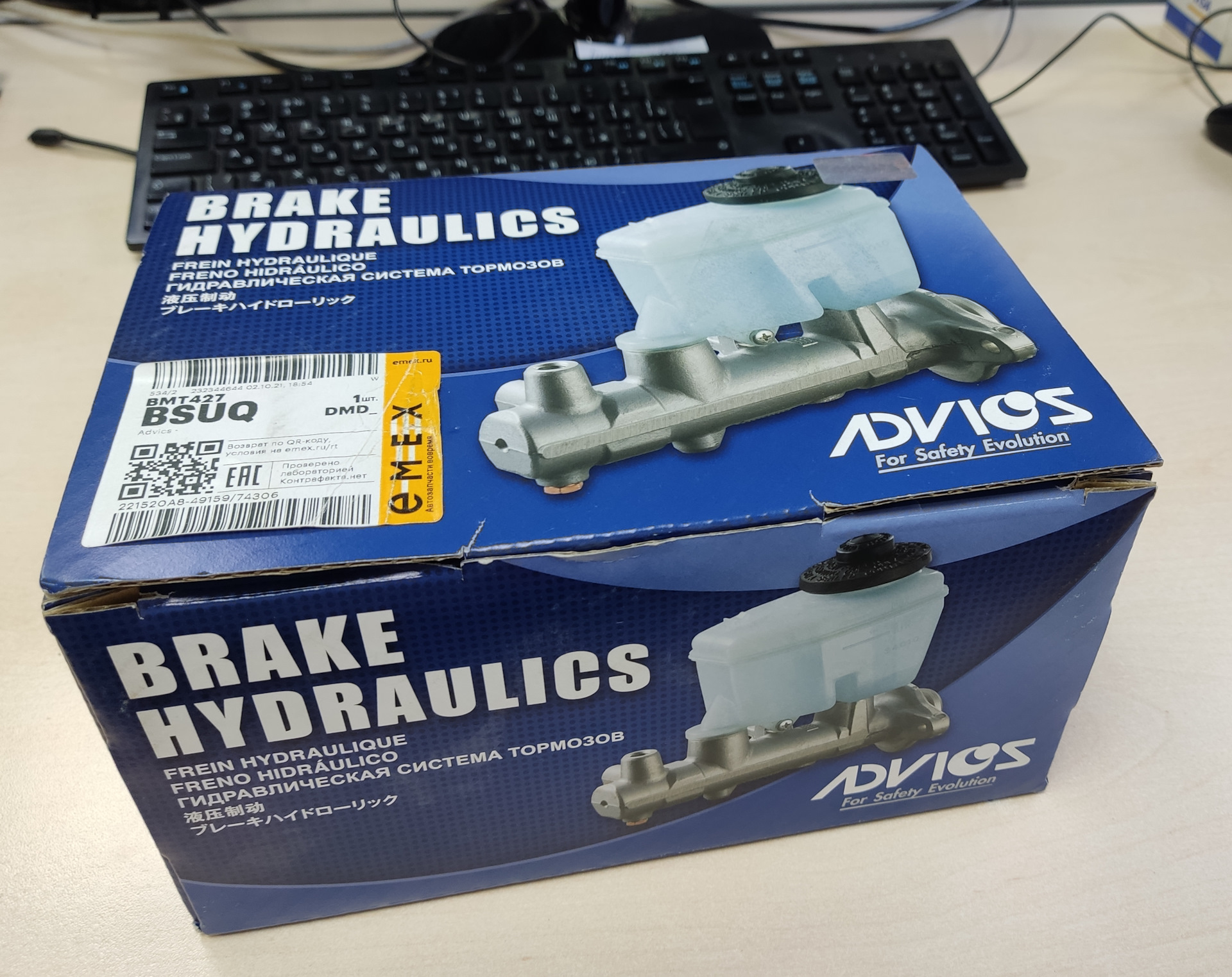

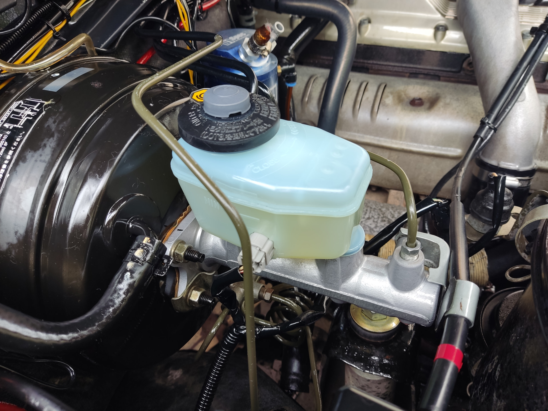

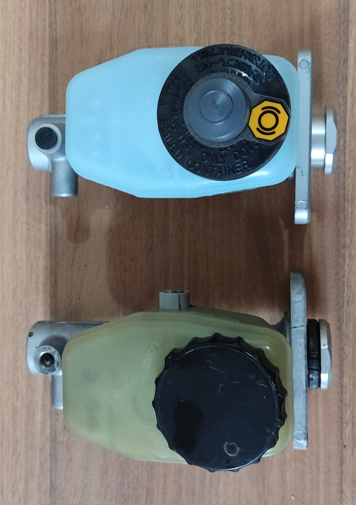

— При тестировании тормозов, по ощущениям машина стала тормозить немного лучше, но не так как хотелось бы. Почитав форумы, решил не ограничиваться простой заменой ремкомплекта ГТЦ и заказал новый ГТЦ — "Advics BMT-427" (Advics это дочка AISIN). Обошёлся от мне около 17 000 руб. Этот же ADVICS, но в красной коробочке от Toyota будет уже стоит аж 60 000 руб !

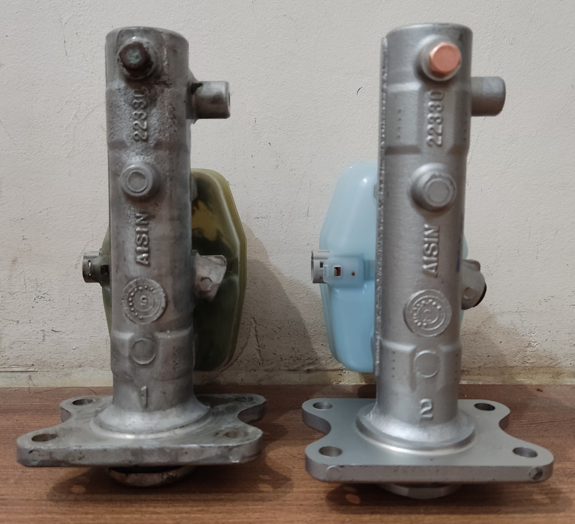

Ниже специально приложил фото для сравнения старого и нового ГТЦ. Они полностью идентичны кроме крышек.

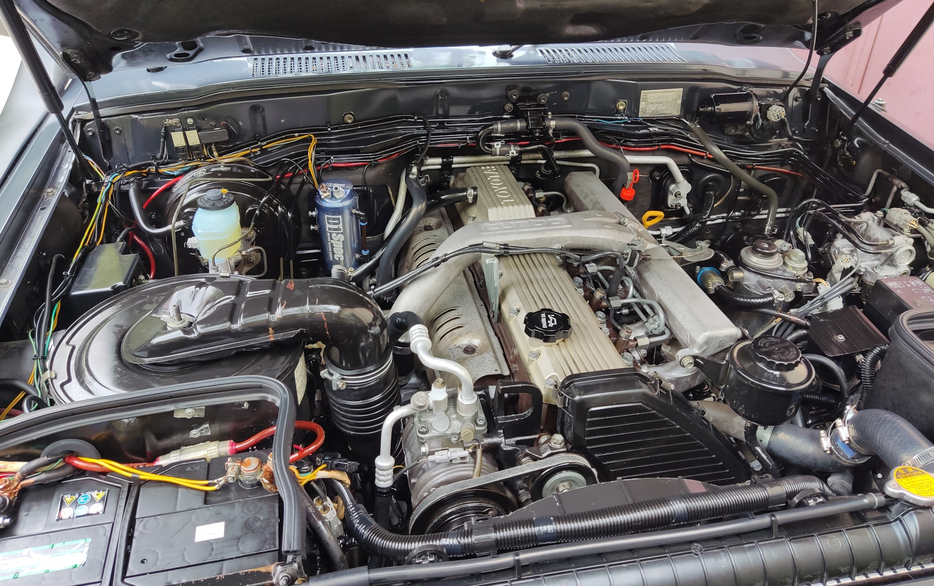

Снятие и установка ГТЦ не занимает много времени. Только надо не забыть прокачать ГТЦ перед тем как прикрутить к нему тормозные трубки. После установки нового ГТЦ заодно помыл двигатель.

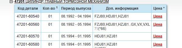

Не знаешь чем отличается, BMT-427 от BMT-303, а то их там 2 по каталогу, хз какой заказывать
427й эт где в скобочках "66"
