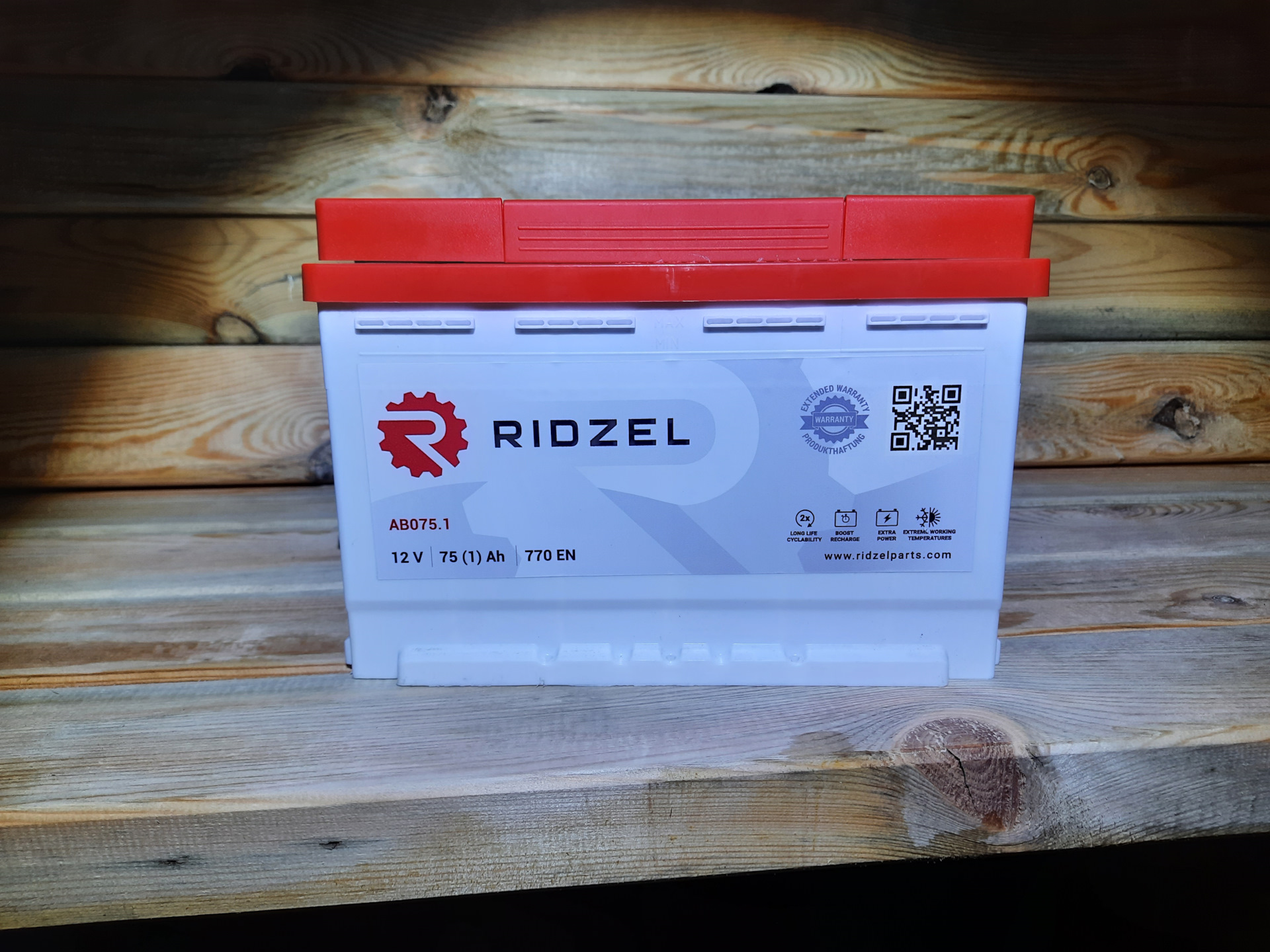

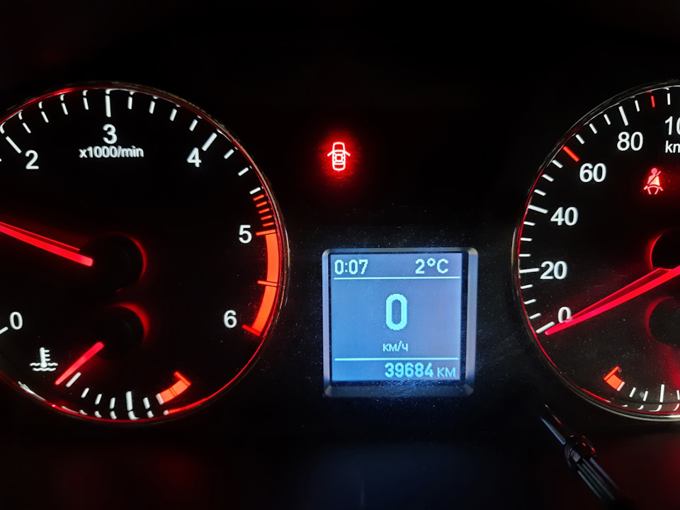

Расскажу предысторию, может кому пригодится. Отвозил ребенка домой, проехал 75км (никаких признаком того что АКБ плохо не было). Приехали, ребенка домой проводил, выхожу ехать дальше, а авто не заводится. Щелкает приборка и моргает. Ну думаю нифига себе, как так мог АКБ сдохнуть. Нашел провода, прикурили, поехал на дачу. Заметил что горит 4WDchek и ESP не работает. По приезду поставил АКБ на зарядку, 30мин и зарядная станция пишет, что заряжен (зарядная станция BOSCH С7). Ну думаю точно АКБ кирдык, поставил его на место и все равно авто не запускается, пошел у соседа взял его АКБ марки "ИСТОК" с его патриота, поставил, и авто тут же завелось. Начал шерстить на наличие АКБ, хотел "BANNER", но подходящего нет для уазика, решил взять марки "RIDZEL". Поставил на место, встал как литой. Все проблемы исчезли, авто снова заводится с пол оборота и все ошибки пропали. Кстати, когда ставил "ИСТОК" соседа ошибки тоже не горели, а на сдохшем АКБ тут же появлялись. Сдохший АКБ был AKOM Reactor 77Ah, EN 750A — проработал ровно 3 года.
По запчастям:

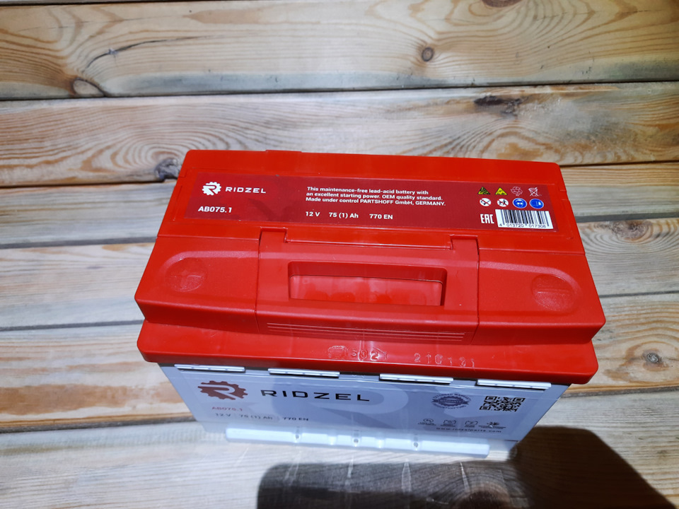

1. Аккумулятор марки: RIDZEL. Артикул: AB075.1. Параметры: 75Ah, EN 770А, габариты: 278х175х190. Цена 5620руб.
2. Смазка для контактов АКБ марки: LIQUI MOLY Batterie-Pol-Fett. Артикул: 7643. Была в наличии.
