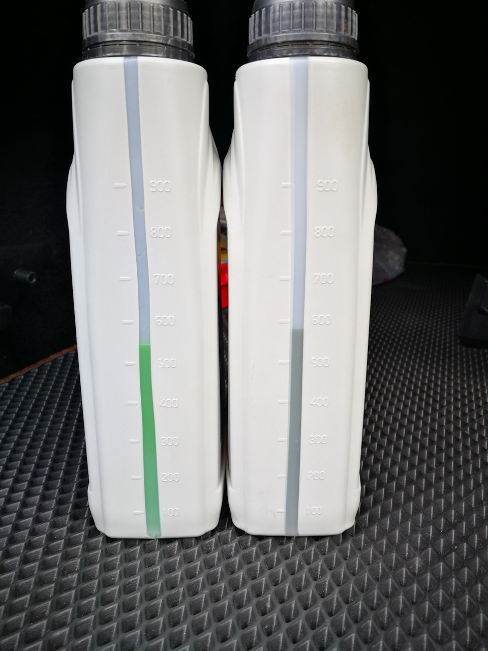

Во время очередной запланированной встречи с Barrracuda решили проверить мне перед зимой температуру замерзания антифриза, который к слову я менял у дилера Рено, на Балашихе 17.10.2020г. Запись об этом тут: перепрограммирование системы впрыска и плановая замена антифриза и тормозной жидкости. И каково же было мое удивление, когда рефрактометр показал минус 18!
Итак возникла некая дилема: толи дилер похабно поменял (но всю зиму я отъездил и антифриз не замерзал, учитывая, что у меня 452-ой мотор за уровнем антифриза смотрю очень часто и замерзшего я не наблюдал даже в минус 28), толи за 50 тысяч км антифриз теряет свои свойства… к слову за все время я ни разу не доливал антифриз, уровень в момент проведения замера был между мин и макс. В целом прикупил себе литр оригинального антифриза RENAULT Glaceol RX Type D (арт: 7711428132) — 543 рос. рублей и рефрактометр Эврика (арт: ER-86301) — 1 891 рос. рубль.
Что было дальше на фото)))
P.S: Игорь Barrracuda тебе отдельное спасибо))) Ну а сейчас буду смотреть каждые 10 тысяч км за тем насколько будет падать температура замерзания антифриза.

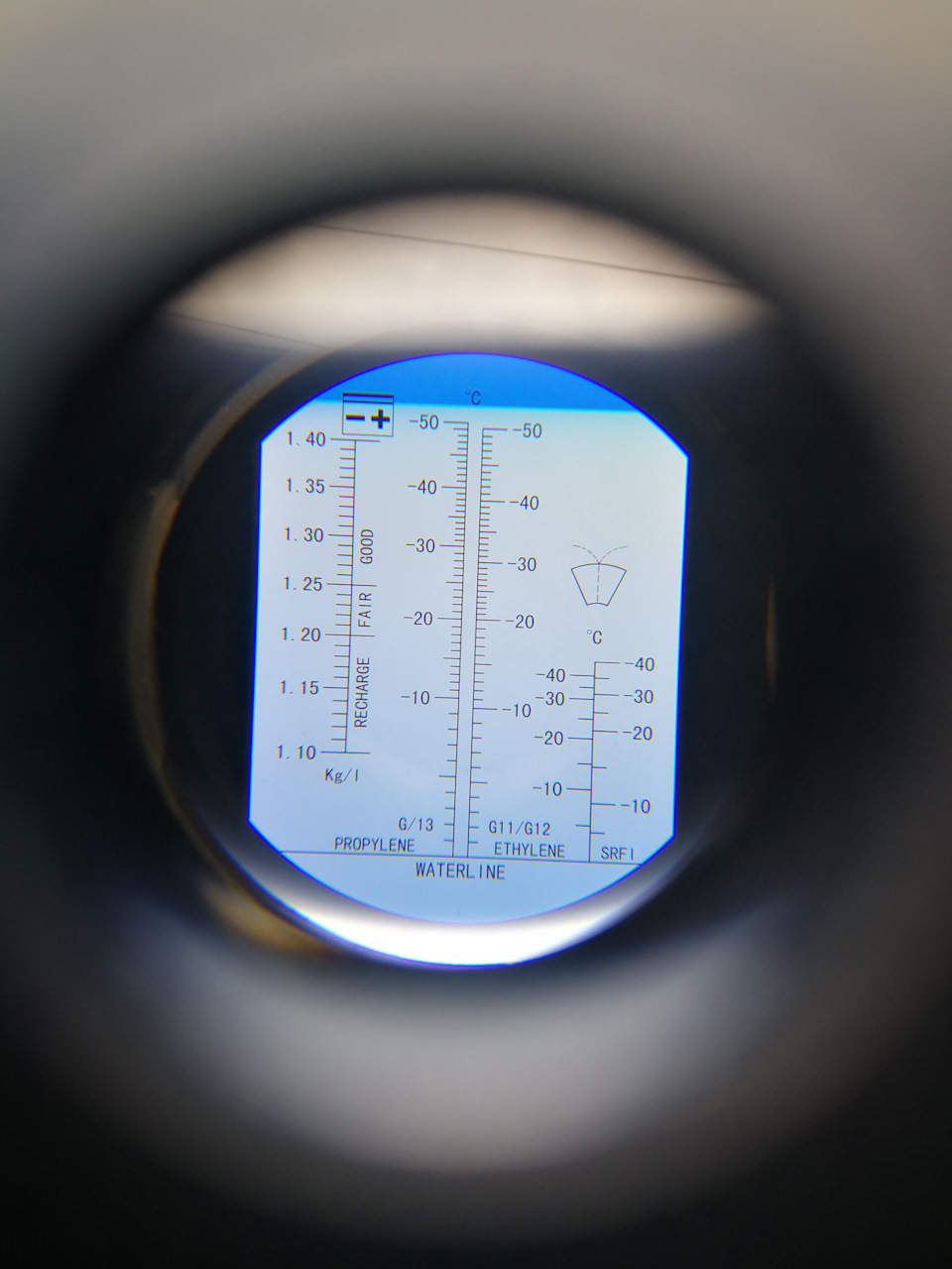

ммм, а никого не смущает температура концентрата, показанная этим китайским чудом?
а что с ней не так? она явно выше нежели минус 50… да, а что с этим китайским чудом не так?! прошу пояснить! а то тут много комментаторов…
проблема в том что у концентрата несколько иная температура замерзания. сильно "выше" той что намерил прибор.
было б сильно проще лить концентрат и не париться с пропорциями, но мерзнет он-концентрат, при около -13…
1. Смотрим ТТХ концентрата;
2. Смотрим шкалу рефрактометра;
3. Хотя бы немножко пользуемся услугами собственного мозга.
Результату удивитесь 👌🏼
жестоко, но по делу🤣😉👌
Barrracuda
было б очень интересно глянуть tds на ори жижу) в исполнении концентрата с указанием его температуры в неразбавленном виде, но эт нереально априори, т.к. не пользуют его не разбавленным. Но ведь есть же мозг, и можно погуглить температуры замерзания фриза от чистого до его водных растворов…и узнать что при превышении концентрации этиленгликоля выше 75% температура кристаллизации начинает ползти вверх, вплоть до -13 для концентрата.
