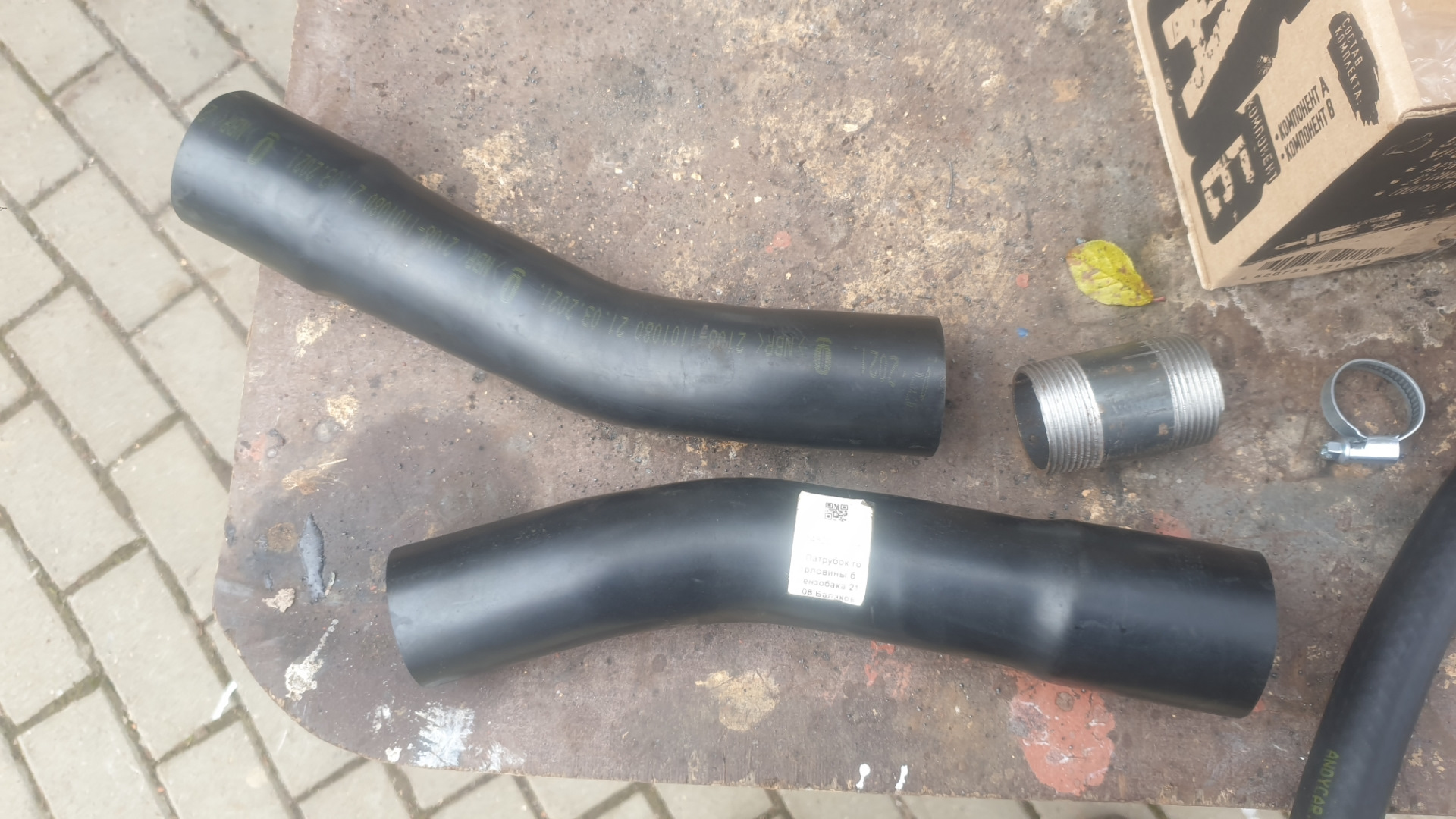

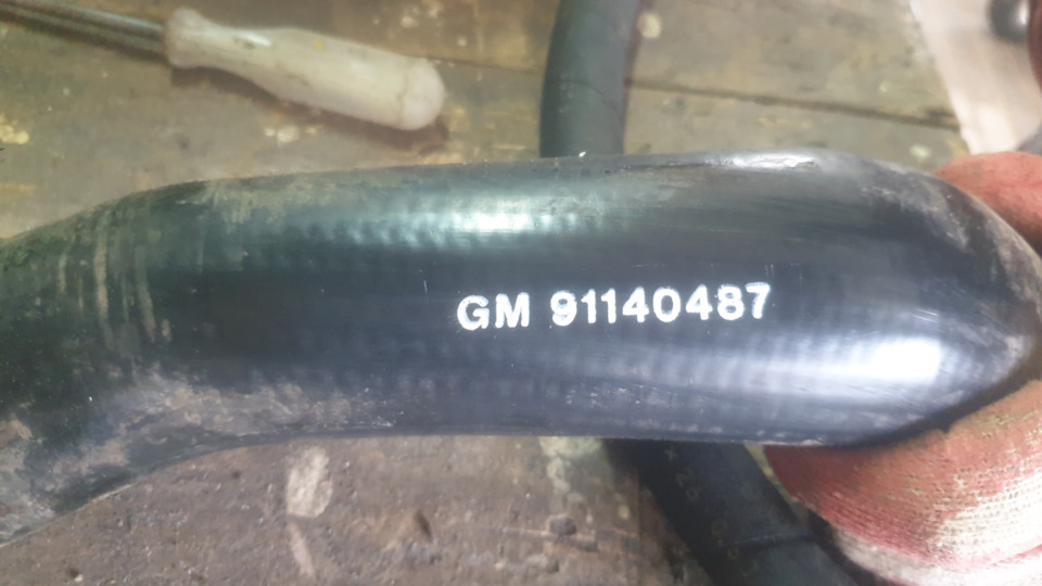

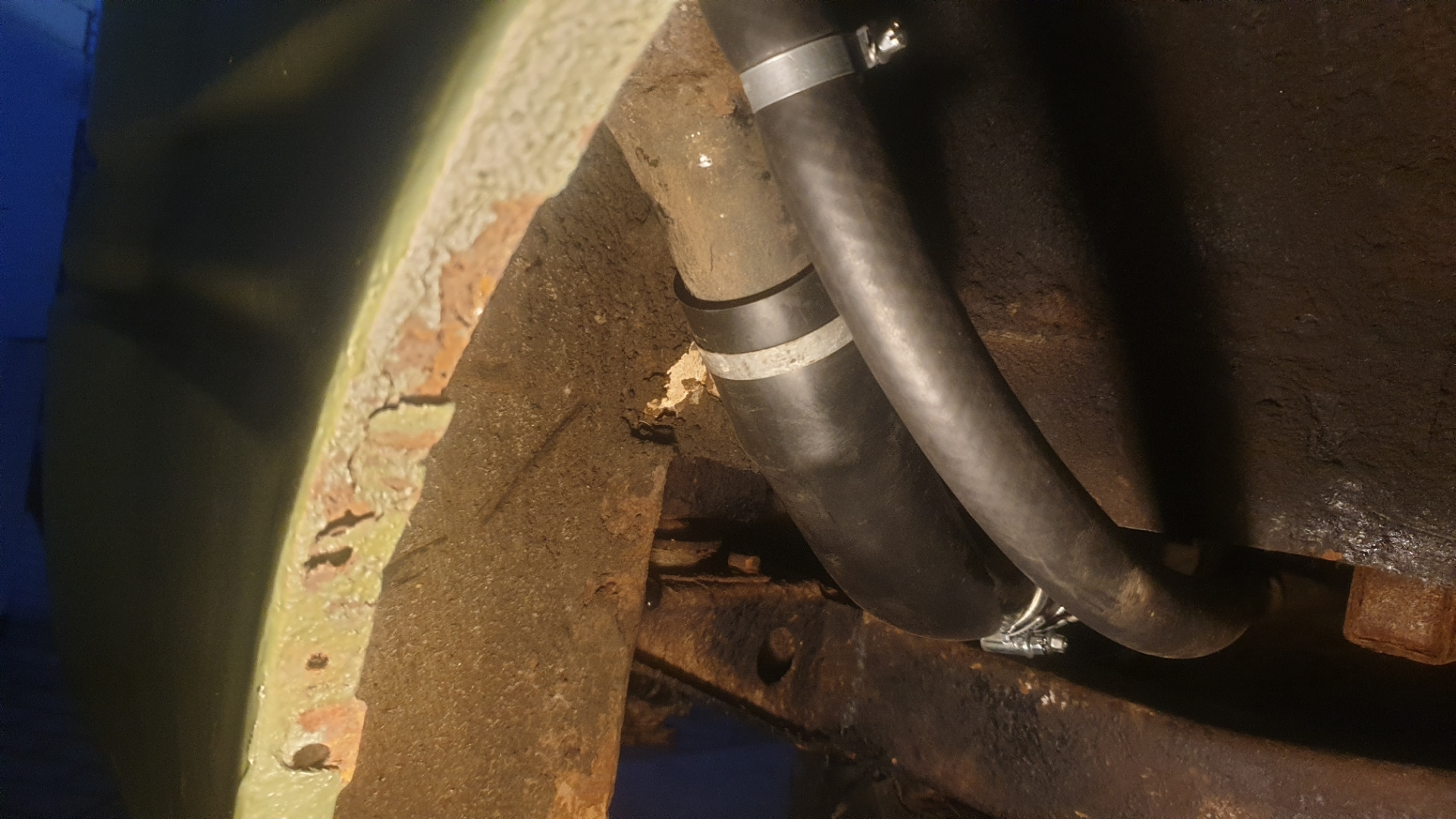

При снятии бака, обнаружил, что заливной шланг выглядит не очень. На концах растрескался. Поиск по оригинальному артикулу успехом не увенчался

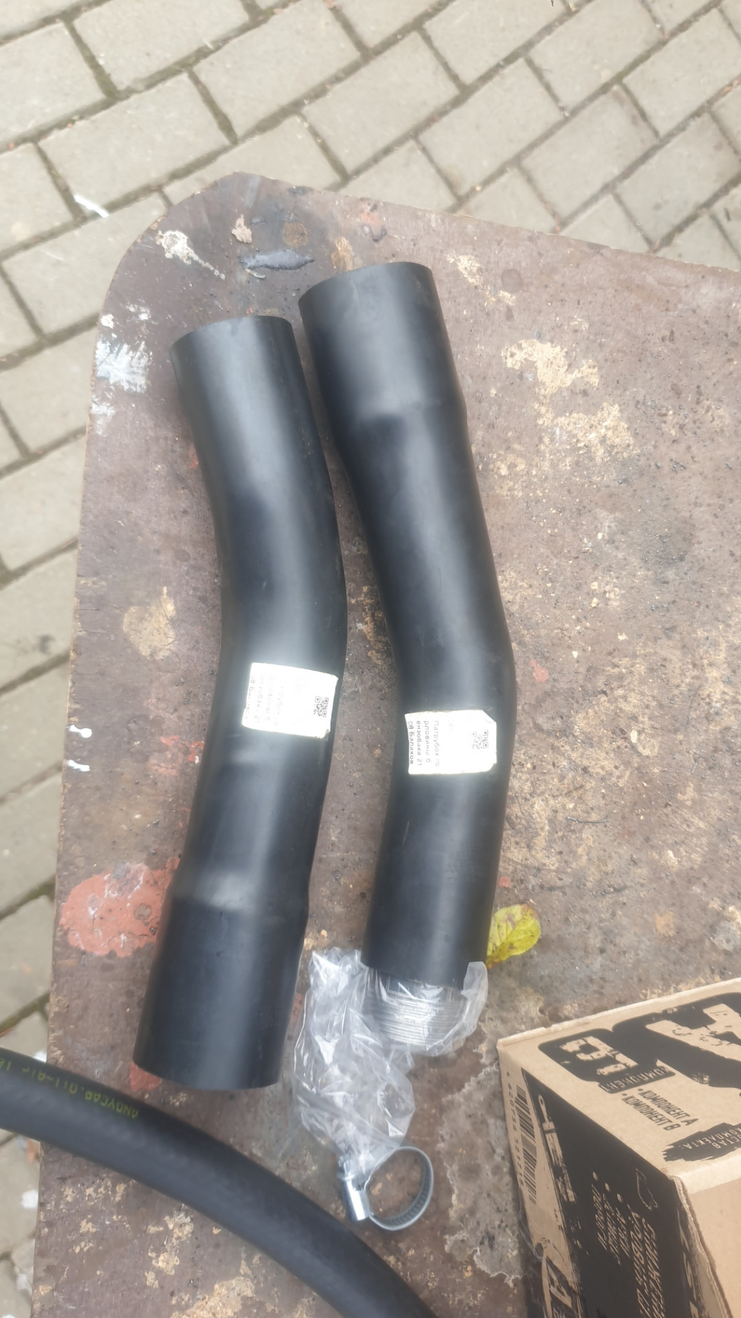

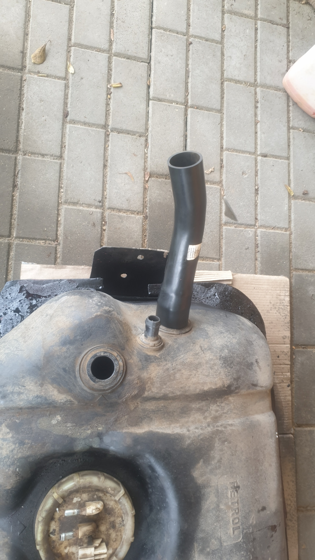

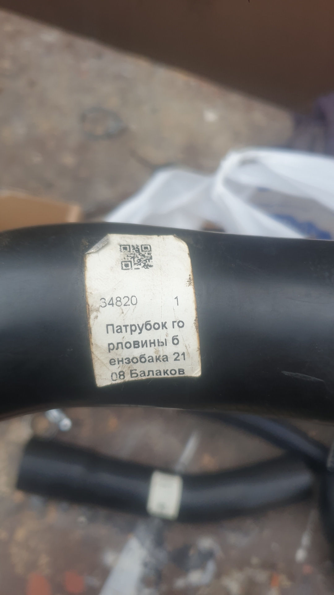

Пошарившись по автомагазинам, было найдено решение в виде двух шлангов от ВАЗ 2108

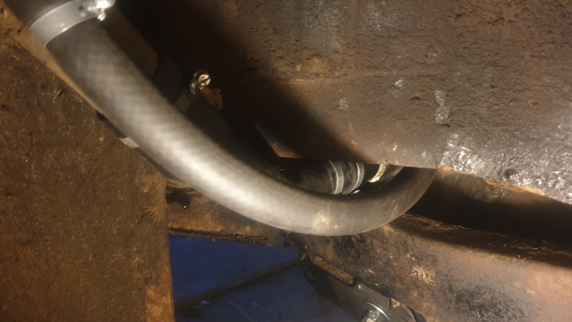

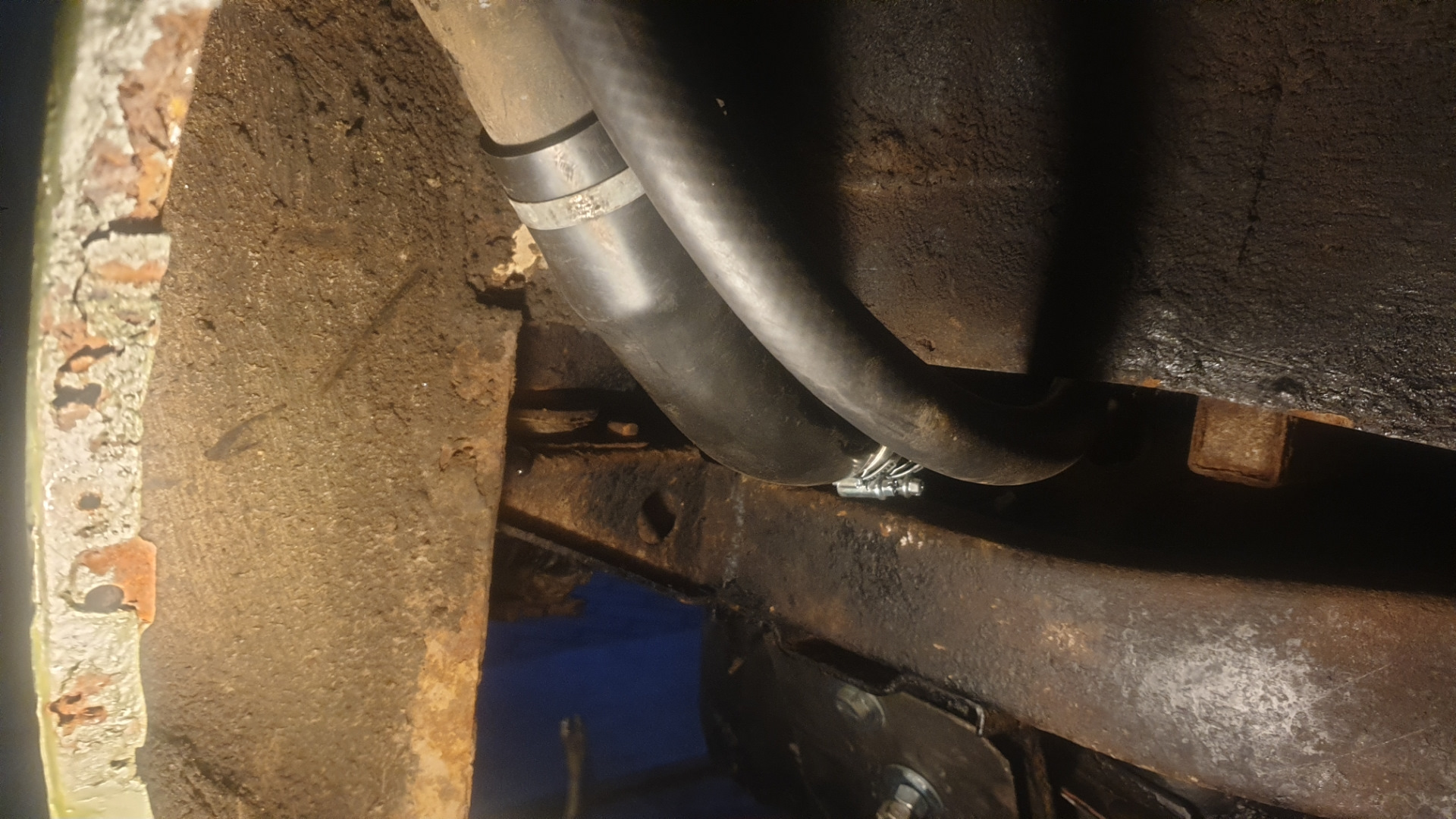

Примерил, вполне подходят, если немного подрезать по длине и соединить их. В качестве соединителя выступил сантехнический боченок 32мм и пара хомутов.
На бак и горловину все подошло по диаметру идеально
Установил на место, залил бензин, все ок
Заодно поменял трубку для выхода воздуха, взял бензостойкую трубку с внутренним диаметром 18 мм, на горловину наделась легко, на бак пришлось погреть в кипятке и натянуть, села очень плотно.
