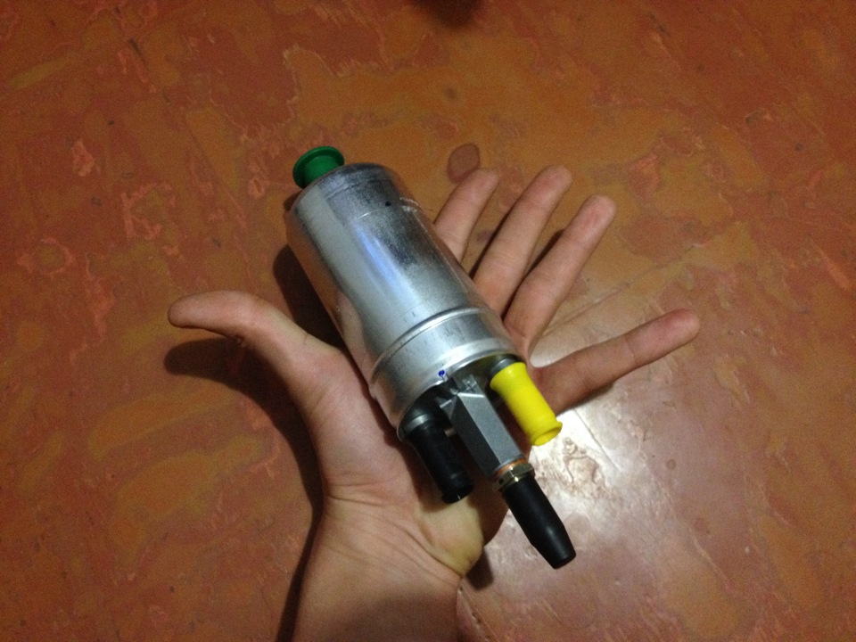

Всем привет, это опять я добрался до драйва со своими косяками :) Сегодня после учёбы вернулся, начал засыпать, думаю ай да в гаражик :) На днях пришел бензонасосик :) Бензонасос на 5 бар, спешиал фор форд :) Короч заменил свой на такой же, ток рабочий :)
В нём была какая-то инструкция на куче языках :) На русском пишут, мол устанавливать могут только в спец. помещениях специальные мастера, приученные к такого вида работам… У меня чё гараж не соответсвует стандартам или яма не как на заводе фордовском? :)) Ну короч решил сам ставить :)) Далее обнаружил ненужную деталь :)) сохранил т.к. новая, мож пригодится куда :) Просто моя с патрубка не достаётся, да и чё с болтом случится :)
Ну короч всё поставил, машину толкнул, чтоб стояла чётко :) залез, включаю зажигание и тишина… А контакты на насос не подключил ёпти! Опять толкнул, чтоб залезть в яму, подключил, придумал супер крутую систему типо камеры на палке. Такая у каждого должна быть, типо камеры GoPro, ток для айфонов… Колхоз хренов короче

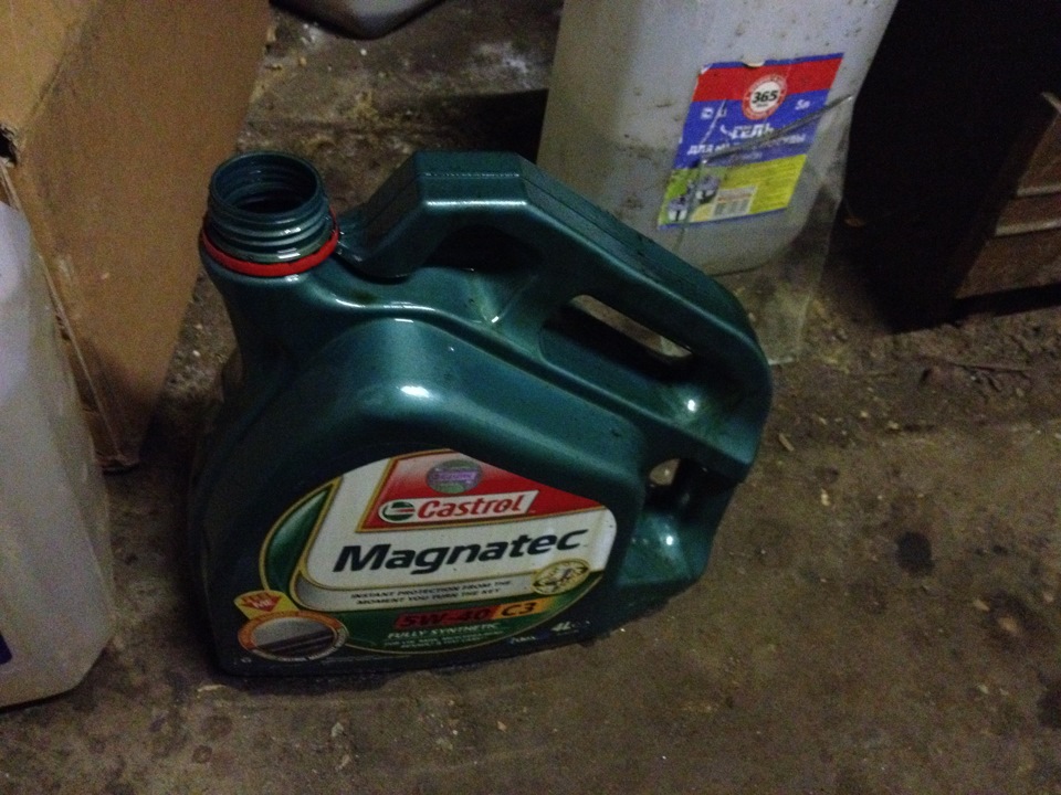

Ситуация такая! Выкручиваю болт так, что он едва держится в картере, масло еле течёт, достал, как полилось! Всё дьявольское вылезло на поверхность! И самое интересное, баклушка магнетика 4л, заливал примерно 3.6 литра, смотрели вроде нормально было… Баклушка наполнилась полностью! На фотке видно где масло кончается, 1 см от пробочки, примерно 500 мл на пол вылилось, часть я впитал, признаю. И по напору видно, что там еще литр, не меньше! Откуда берётся масло! Холодное ж всё было, не успело даже расшириться бы. Короч кастрол мухлюет, пишет 4л, заливаешь 4, а выходит 5+.
Когда через край начало лить, засунул болт назад в картер от греха подальше, может завтра там опять увеличится масло до 5 литров, кто знает. магия творится… Ниже сфоткал масло на грме.

Я тебе говорил что у тебя уровень масла очень высокий, а ты мне нет нет :-D я поржал когда представил как ты его сливал :-))
Наверно смешался с бензином
Конечно смешался. И по этому не вариант заливать масло обратно

У тебя наверное бензин в масле, пока ты пытался заводить машину долго и упорно он весь стекал в картер.
Есть такое предположение, но тогда придётся разбирать двигатель

Бензин в масло попадает через кольца как правило, пока заводили, налился бензин. пока стоит. просачивается в картер. и так по кругу много раз. Так что возможно что все исправно в двигателе.
То есть это нормально? И при движении затекать не будет? В итоге снять, перебрать насос и заменить опять масло?
при нормальной работе двигателя бензина в цилиндрах не будет же. Часть смеси конечно попадает в картер, но она через вентиляцию опять поступает в карбюратор. Зимой правда бензин все же разжижает масло. если двигатель не успевает прогреваться как следует при коротких поездках.
Сейчас ищи и устраняй течь масла, заводи машину и езди.
