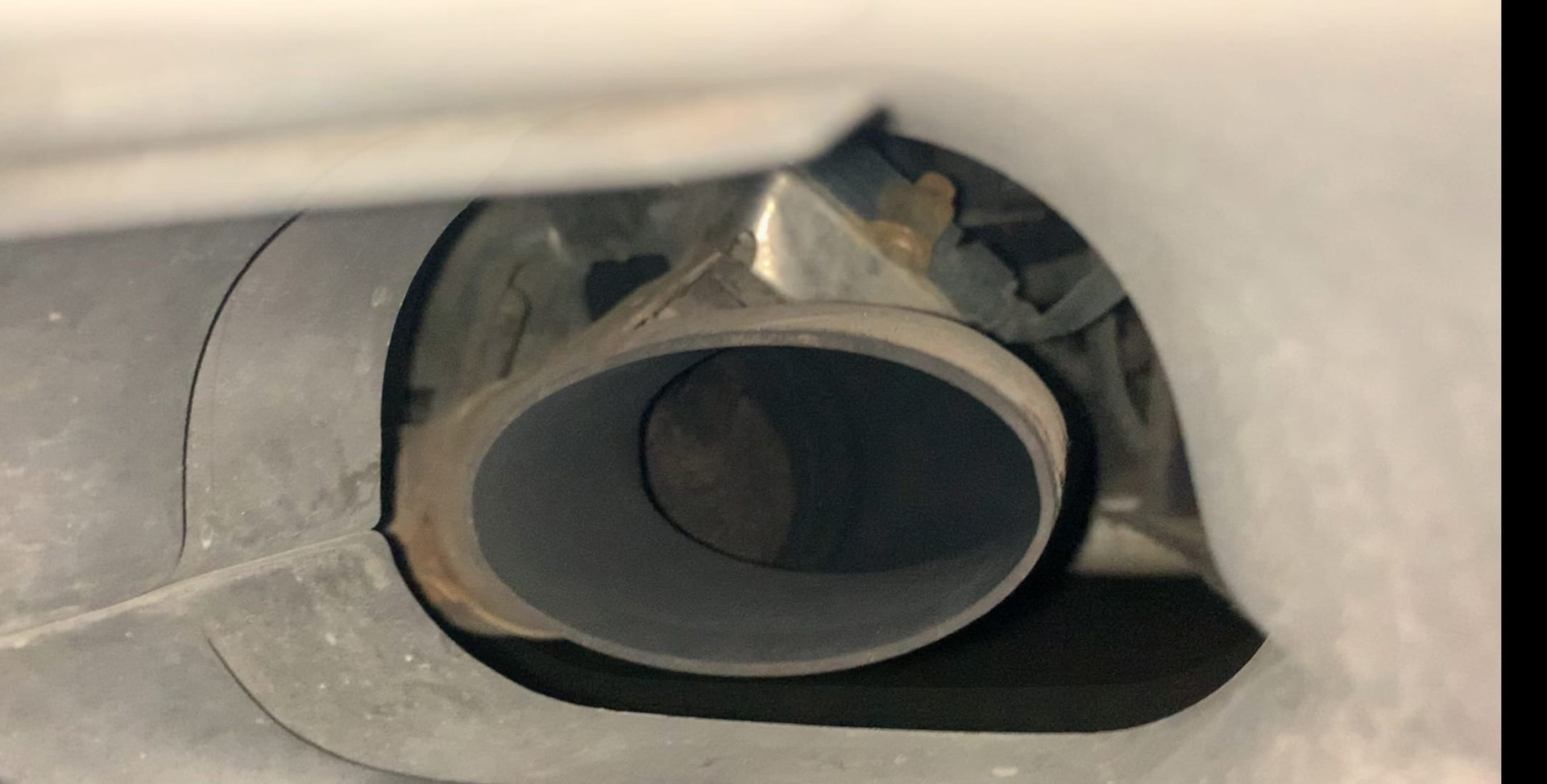

Как мы все знаем, эта заслонка любит ломаться. А когда она ломается выпадает ошибка. Приходится ехать менять, либо же, как делает большинство, отключают её программно. Либо же нелепая езда на не прогретый двигатель, когда испарения идут только с одной трубы. Как по мне это позор. Сразу вспоминаются колхозный тюнинг, когда на вторую сторону крепят насадку, но не проводят саму трубу. Зимой в потоке достаточно часто можно встретить сие экземпляры. В моем же случае заслонка была жива, но её работа мне не понятна. На C она открыта, на S открыта, а вот на S+ закрывается. Зачем? Вот и я не понял.
Начал искать способы её отключения, самый распространенный был — тупо отсоединение разъема и покупки обманки с ебей. Есть ли смысл так заморачиваться? Лично мне — нет. Тем более, когда это можно сделать выключением всего одного параметра в ведиамо и таким же легким способом вернуть в сток. Что и где выключать, разумеется, я нигде не нашел. Пришлось устраивать мозговой штурм и искать что-то похожее на связь с заслонкой. Её управление я нашел в блоке двигателя MED40AMG. Ну и, собственно, отключил. Теперь она всегда в открытом положении.

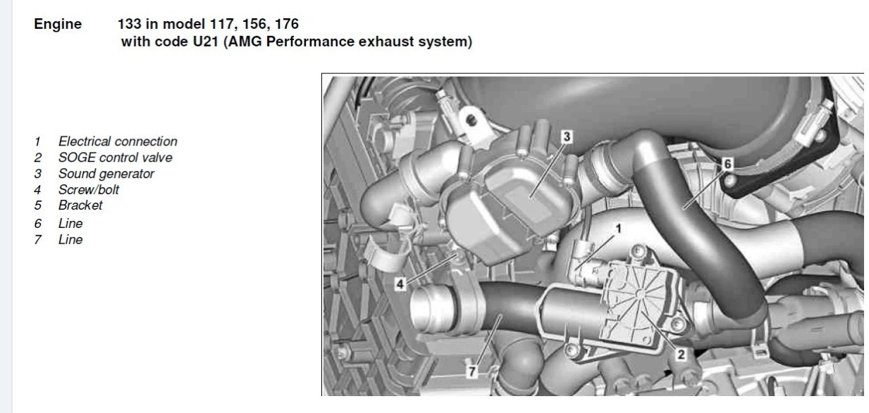

Отстреливает норм, так как установлена колонка на выхлопе)) Отсюда и звук в стоке в разы интереснее
что за колонка?:)
Я скриншот прикрепил. Sound Generator и есть колонка 😅
странно) не видел у себя такого) надо будет еще глянуть)

у ребят спрошу))) чет не понятно где он находится)
