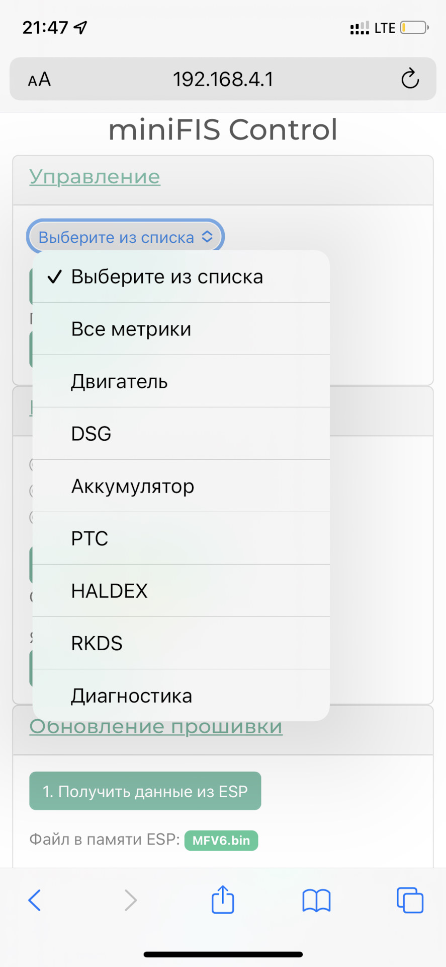

1. Сделал возможность выборов различных конфигов, пока разбил их по блокам: Двигатель, Коробка, Аккумулятор, Haldex, PTC и другие. Выбирать можно как с веб-интерфейса так и с руля

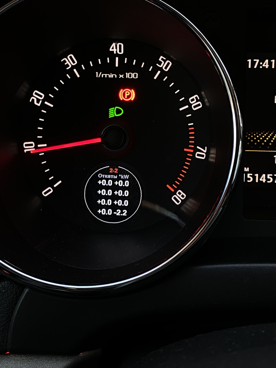

3. Наконец отладил режим сохранения макс. значений, на примере скрин откатов, т.е. сохраняется макс. значение по каждому цилиндру + такое поддерживается для экрана пропусков:
Сброс до 0 делается через веб-интерфейс:
