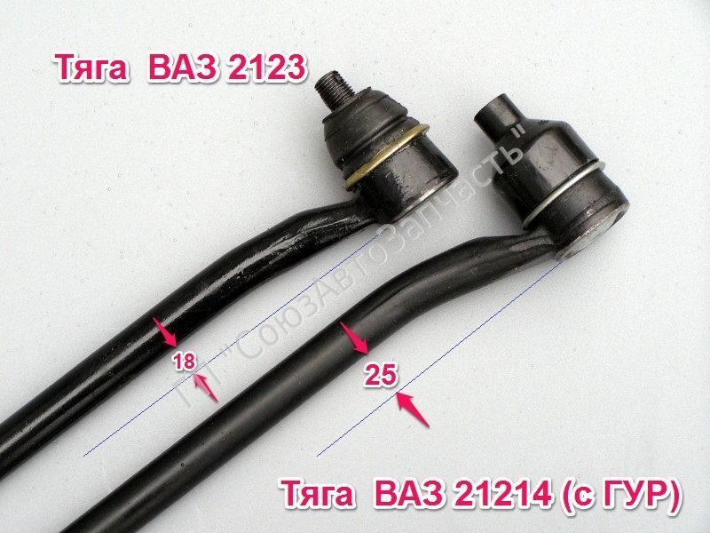

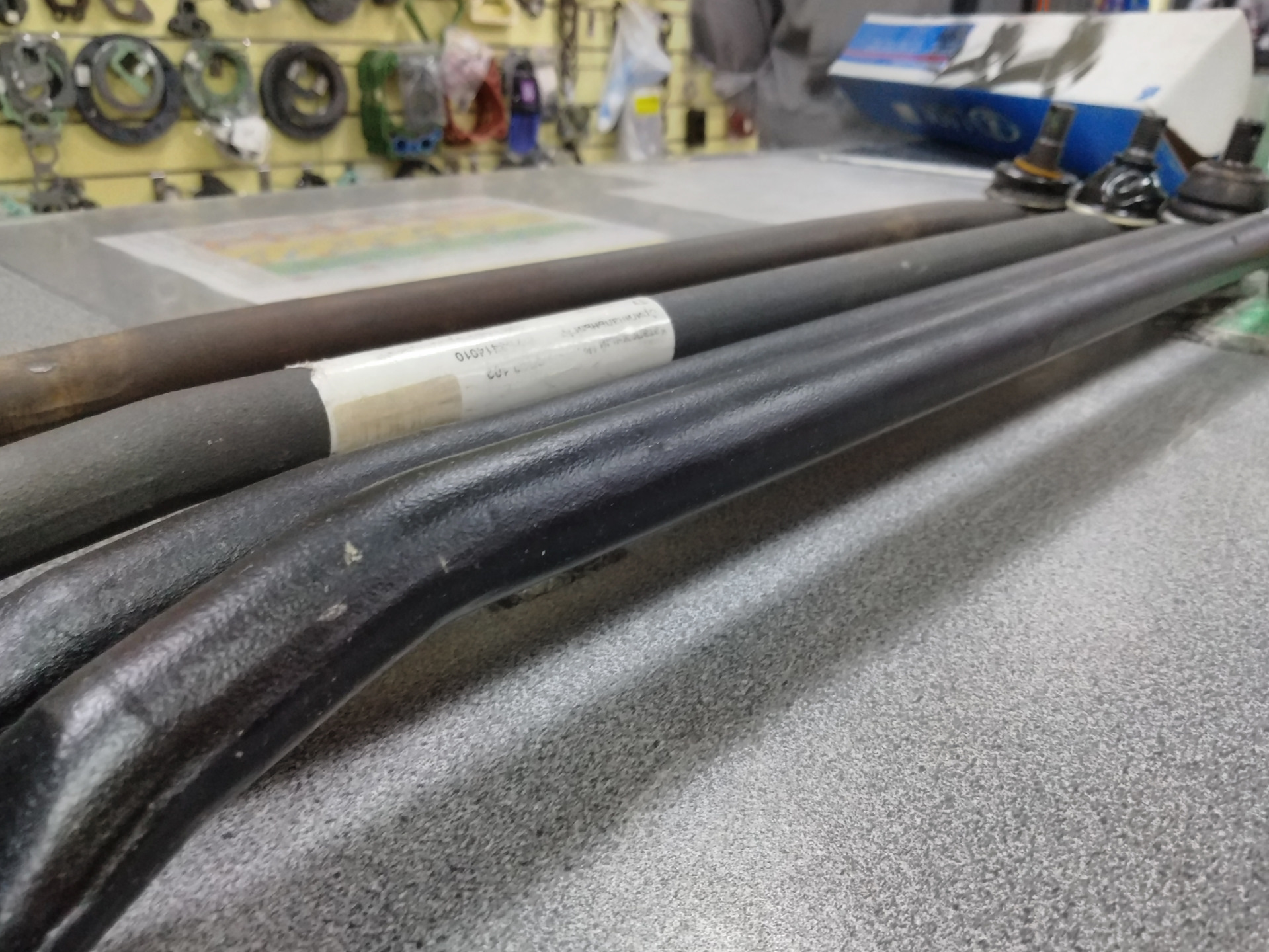

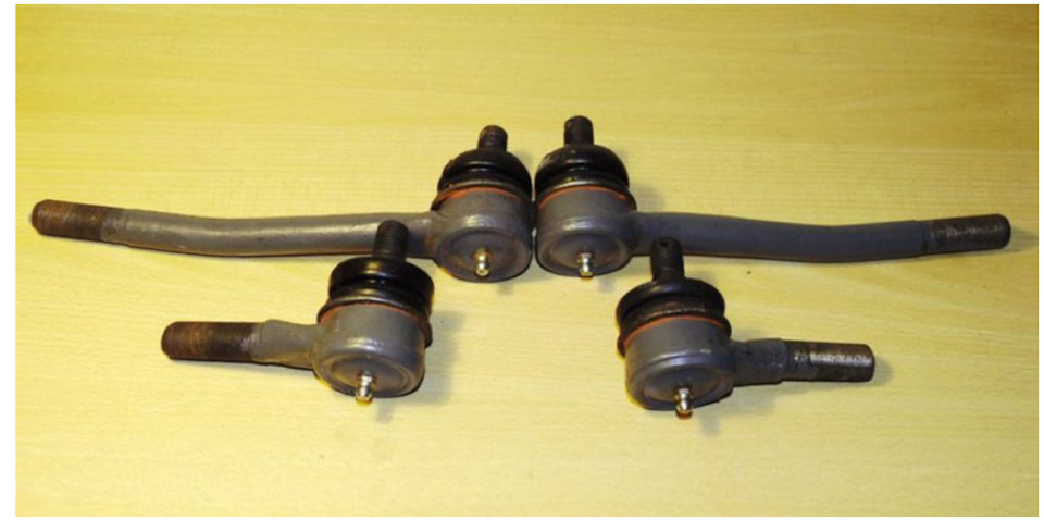

В магазине при подборе тяги (моя старая самая верхняя) попросил посмотреть и сравнить несколько различных по модели тяг.
Если идти сверху вниз, то после моей идет 21, ниже 23, затем 214.
Все они практически одинаковые в длине по центрам (разве что разница не больше 5 мм на скорую руку), но 214 тяга выше, что вполне видно на фото. Это обусловлено наличием ГУРа.
P. S. Тяги 2101 и 2121 отличаются по длине на 50 с лишним мм! Сверху 21, снизу 01.
Может кому пригодится.
Я же себе взял 21 Трек. Обошлась в 770 рублей.

А кто подскажет, средняя тяга 2101 и 2121 одинаковые по длине? Знаю что на 2101 изогнутая.
Что же ты так плохо читаешь комментарии?)
Я же уже выше отвечал, что 01 тяга короче 21
Неправильно выразился, не средняя, а внутренняя-длинная тяга. То что 2101 и 2121 одинаковые я нашел уже, теперь интересует отличаются ли по длине 2121, 21213, 21214 и на сколько?

Это железка 2101 с 70 года неизменна, как это 21,23,214?
Разные сошки, разные рычаги на поворотных кулаках
Ошибочное мнение. 3 вида

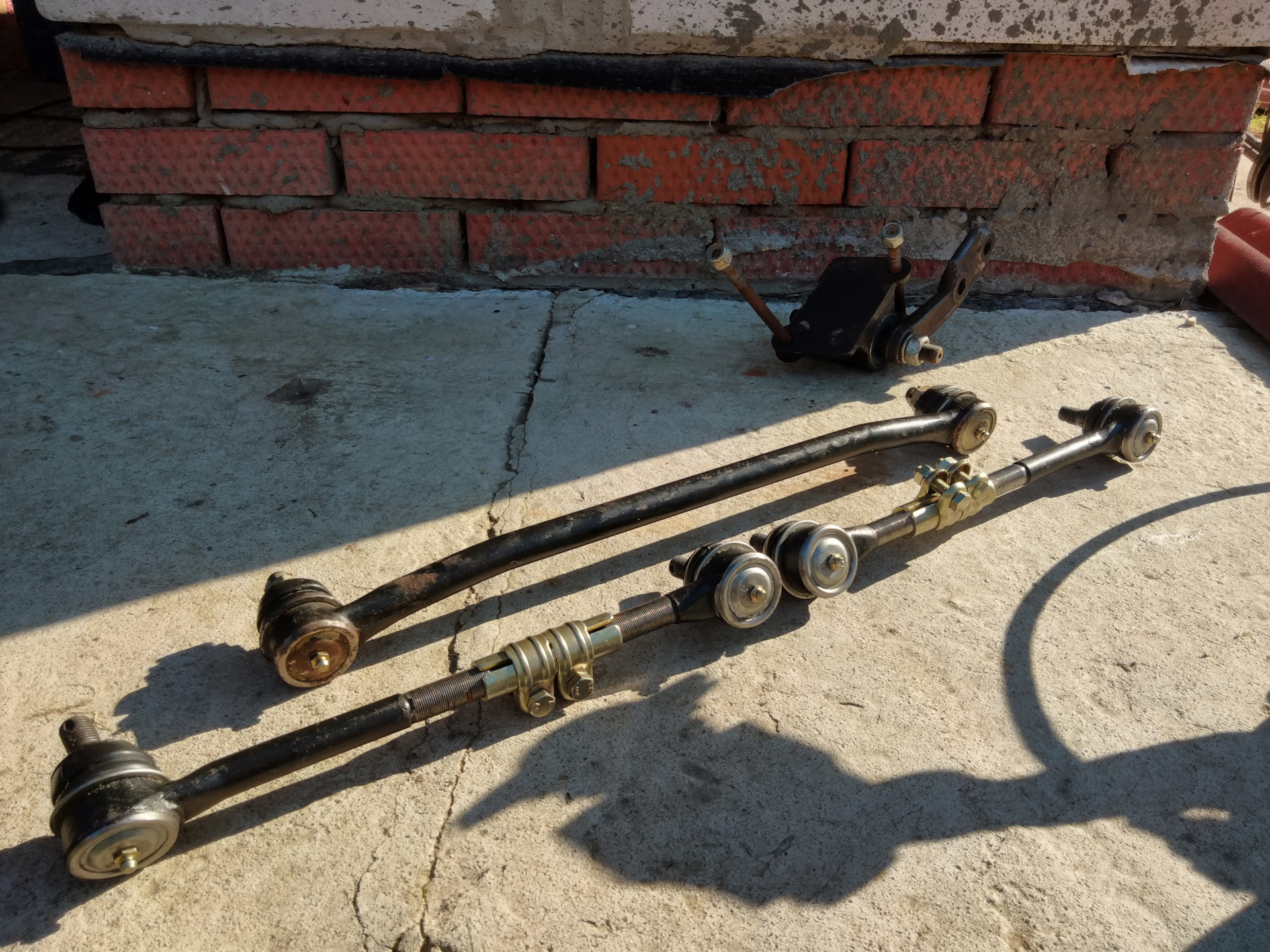

Подскажите центральная тяга 2101 и 2123 шеви взаимозаменяемые?
Нет. Длина разная. Классическая тяга короче.
www.drive2.ru/l/608675069681489183/ вот в конце фото теперь думаю либо сошка неправельно стоит либо тяга не от 2101
Замерь длину тяги
Завтра напишу
KonstantiNZyZ
Замерь длину тяги
У меня тяга 49.7 получилось по центрам где тавотницы делают
Тяга средняя
21212-3414011
21214-3414010-00
2123-3414010
Тяга 213 та же самая 21. 23 аналогична 21.
А вот 214 отличается.
