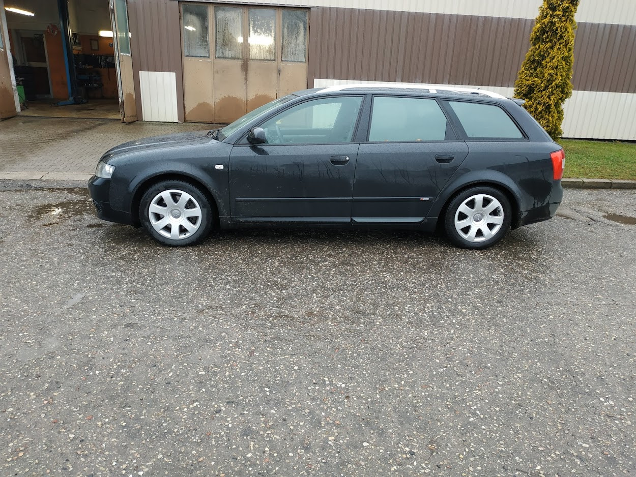

с чего вдруг не влезет?
на фото 205/55/16 (даже 65 профиль влезет спокойно)

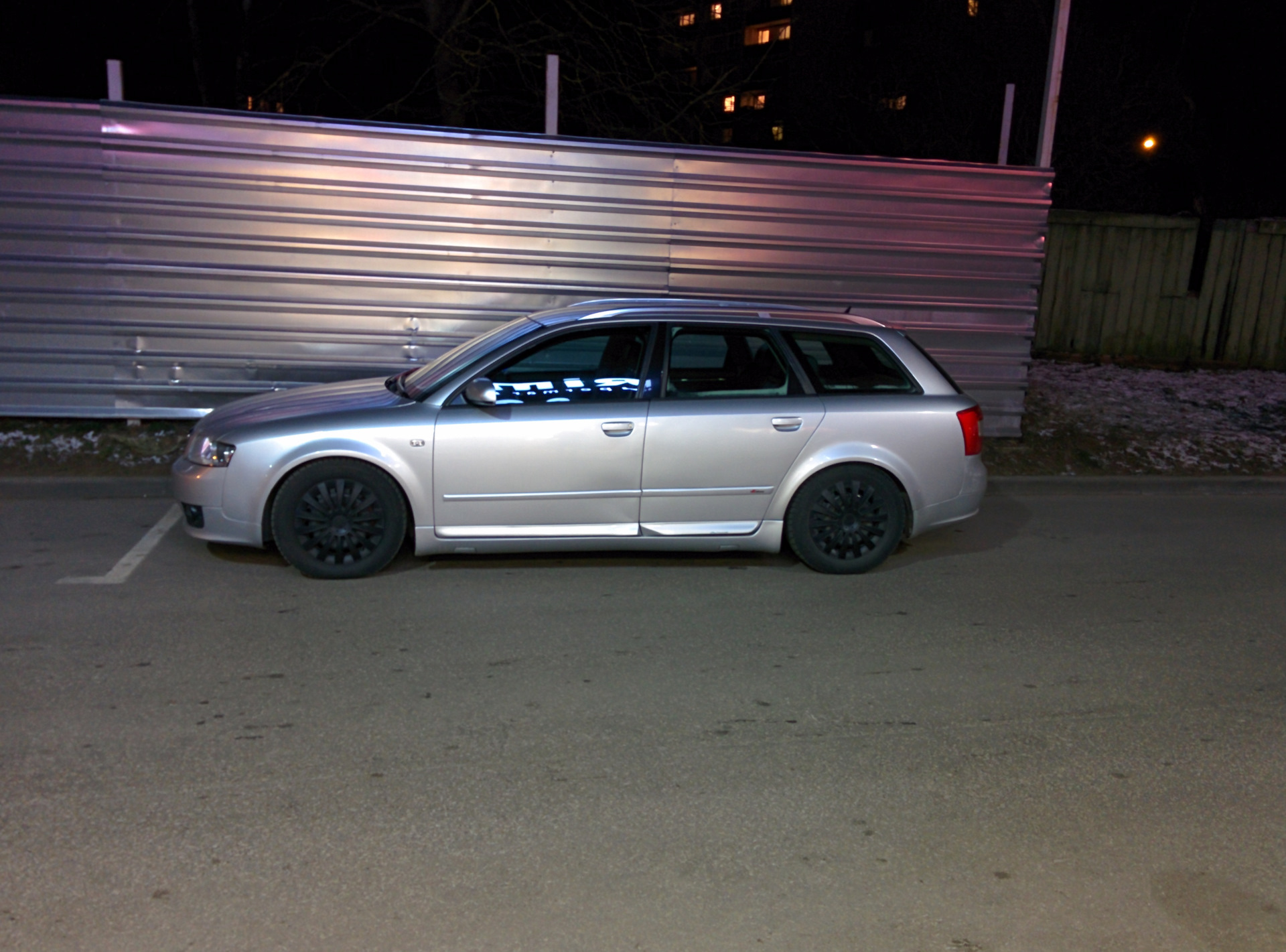

вот нашёл, у меня стоял 60й.
но тут занижение ещё ниже чем на слаине на 2-3см.
зимой самое то, очень мягко, есть нюансы по валкости, но зимой ты не едешь по чистому асфальту.
что значит искать? колейность? от ширины это зависит, летом катаю 235/40 — всё нормально.
на 60 перехожу, так как низковато на 55 зимой, хоть и не сильно выше будет, порядка ~5мм
