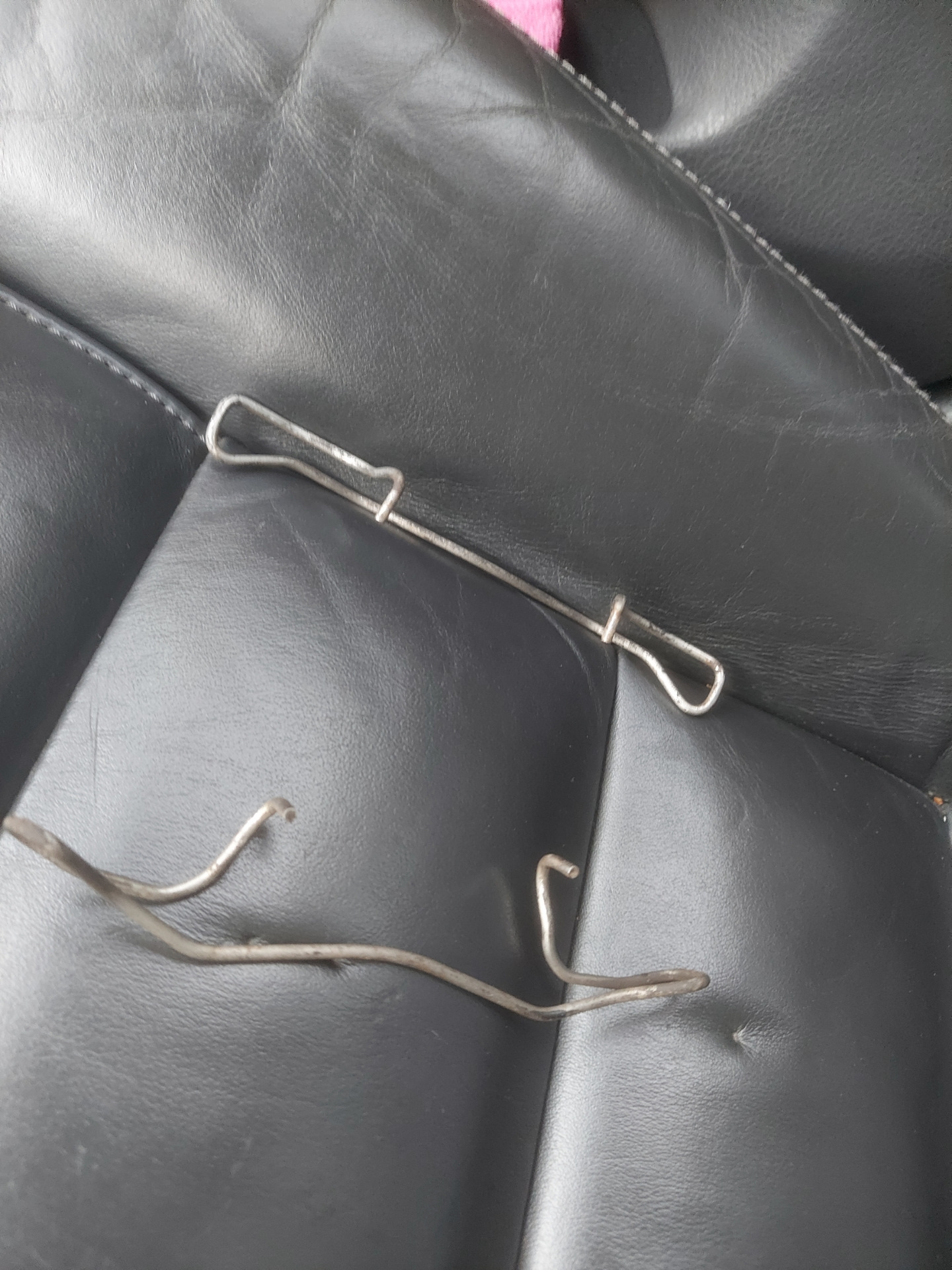

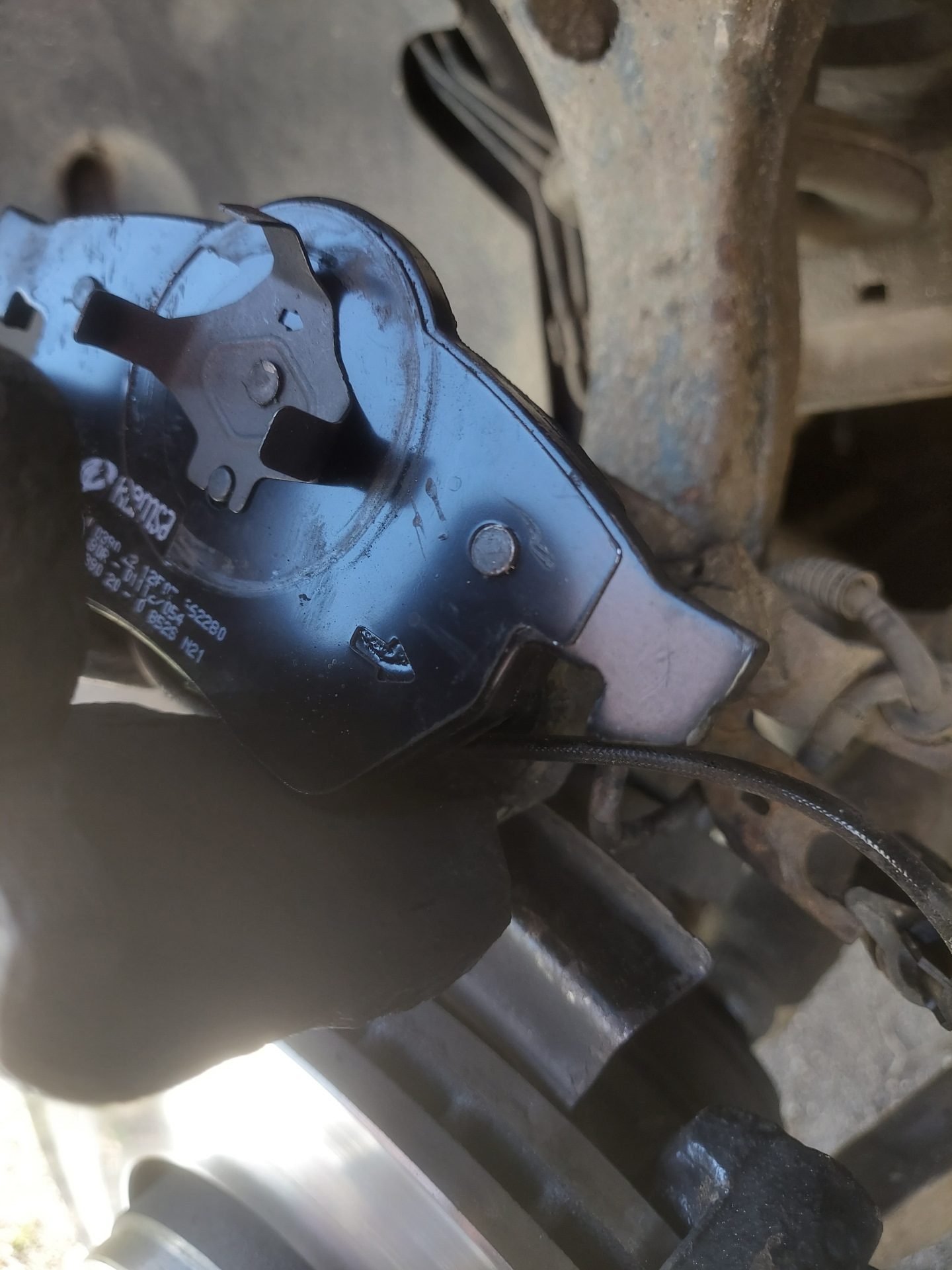

Вчера все заменил, ранее не было проблем.
В общем зажимает суппорт диск тормозной.
Все живое все двигается. Кроме свободного вращения колес.
Утром снял проволочные скобы и колеса освободились, за день 300км проехал, тормозят норм, одеваю скобы и снова клин.
Абс работает исправно.
Колодки со стрелками стоят правильно в сторону вращения колес.
Психанул заказал новые скобы.
Что за проблема?

Или пружины суппорта не меняли?
Не менял, чуть прослабил

Наврятли в пружинах дело. Они просто суппорт прижимают, чтобы не барабанил.
Наверно, ослабил их
У меня был звук спереди справа металлический недавно, похожий на проблему в подвеске. Барабанил суппорт на мелких ямках. При нажатии на педаль тормоза пропадал. Поменял пружину — всё тихо)
Тоже было сейчас колодки на скобе в крайних положениях и тишина настала
