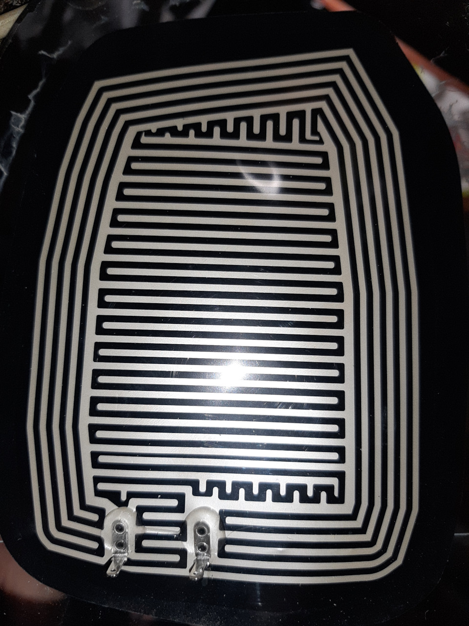

Всем привет! Скоро зима, вот и дошли руки до установки подогревов. Так как в машине с завода подогревов в зеркалах неоказалось, заказал универсальные с алика.У нас в городе запчастей на наши машины нету, поэтому ехать в другой город за зеркалами накладно, да и дороговато покупать с разбора зеркала с подогревами, а отдельно стёкол с элементами не найти.
Такого плана подогревы, провода в комплекте не очень, поэтому их сразу убрал и кнопка тоже не понадобилась, тк решил подключать к родной проводке в разьем, в кабине.

Не стал разбирать как это делают многие, отщелкивая эти усики вместе со стеклом, при установке велика вероятность сломать зеркало, плюс тяжело защелкнуть 4 усика одновременно. Поэтому поступил так, нагрел феном оконтовку которая удерживает стекло по кругу и аккуратно вынул зеркальце. Далее уже отверткой отстигнул 4 усика без усилия и вынул основание.
Обезжирил стекло, наклеил элемент с припаянными проводами уже. Заранее вырезал отверстие в удерживающем кронштейне под провода.

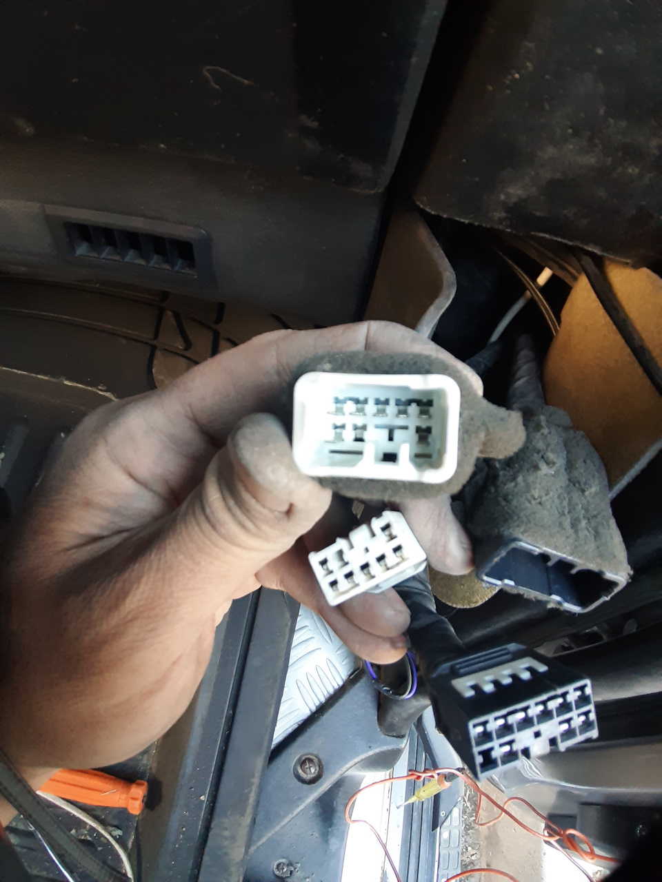

далее благодаря статье wol-all по подключению подогревов, где он понятно всё описал, стал искать питание для них
Все оказалось в точности как описано, проверил через кнопку подогрева заднего ветрового стекла, все работает
Единственное в чем оказалась разница, это в разьемах . С пассажирской стороны белый штекер оказался меньше, чем с левой стороны, с помощью контрольки все определил и запитался.
Всё проверил, греют, работают от кнопки подогрева заднего, через родное реле. Теперь канеш возникает вопрос, сколько проработают эти китайские подогревы)) Сколько я буду радоваться оттаившим зимой зеркалам) Всем добра и удачи!
