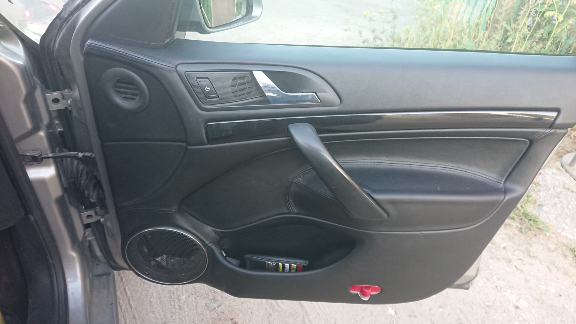

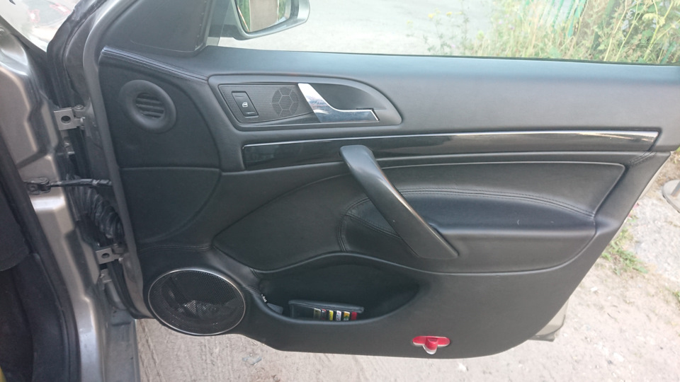

Друзья всем привет! Наконец-то подготовил материал для БЖ о моей любимой теме автозвука! На этот раз обошёлся без усилителя и сабвуфера, НО это ПОКА :-)) Итак имеем ГУ Bolero, в задних дверях Morel maximo 6 (компоненты), долго выбирал между Morel maximus 602 и Best Balance 6C5C, всё же отдал предпочтение Morel, они хорошо отыгрывают любой жанр и самое главное у этой линейки высокая чувствительность и они будут хорошо играть от самого ГУ. А в планах оставить фронт и установить через моноблок сабвуфер. Отдельное спасибо Пете petr084 и Евгению alhimik-rf за советы, очень много узнал о некоторых нюансах в установке сабвуфера, в плане подбора под данную акустику. Но всё ещё впереди, сабик очень хочу поставить :-)) Итак заказал подиумы под фронтальные динамики у Макса lancer-max07, он же делал подиумы в задние двери! Качество хорошее, все отверстия подиумов совпали чётко с штатными отверстиями двери, рекомендую однозначно! Подиумы покрасил в чёрный, заодно защитил материал от влаги! Высверливал заклёпки старых динамиков, на что хотел обратить внимание так это на то, что усилил ребро алюминиевой накладки двери сбоку от динамика, фото прилагаю. Всё обильно потом смазал нигролом и замовилил передние двери заодно. Проводку в дверях оставил штатную, она вполне хорошего сечения медная. Твитеры закрепил термоклеем. Ну и по итогу, звук конечно же порадовал, благодаря чувствительности высокой, такое впечатление, что сидишь перед сценой и это прослушивается даже сидя сзади, задние отыгрывают низкие вполне достойно, немного поигрался с настройками баланса и фейдера. Собственно пока всё, знаю, что тема автозвука очень широкая и спорная, у каждого свой слух, но я не гонюсь за громкостью, ставя эстрадную акустику на всю дверь :-), а приятно слушать в авто чистый, сбалансированный звук. Смотрел вот это видео, может кому будет полезно, повторюсь я рассказал чисто о простой установке акустики не устанавливая усилитель и сабвуфер. Всем Мира и добра, с Вами Джексон!

Красивые подиумы, я бы сдвинул, малое кольцо вниз, по направлению сетки
Рассматривал и этот вариант! Сделать отдельно одно кольцо на штатное место только в большей площади и потом напротив сетки прикрутить новый подиум, но опять же динамик не будет напротив полного отверстия в двери и естественно прохождение воздуха будет перекрыто наполовину. Но и так звук поменялся в лучшую сторону намного от штатных динамиков.
Скажу честно, штатные динамики играют не плохо! На удивление
Полностью соглашусь! Я штатные ни куда не деваю, даже если что и с этими приключиться то через деревянное кольцо всегда можно вернуть, и как раз сделать напротив сетки карты!

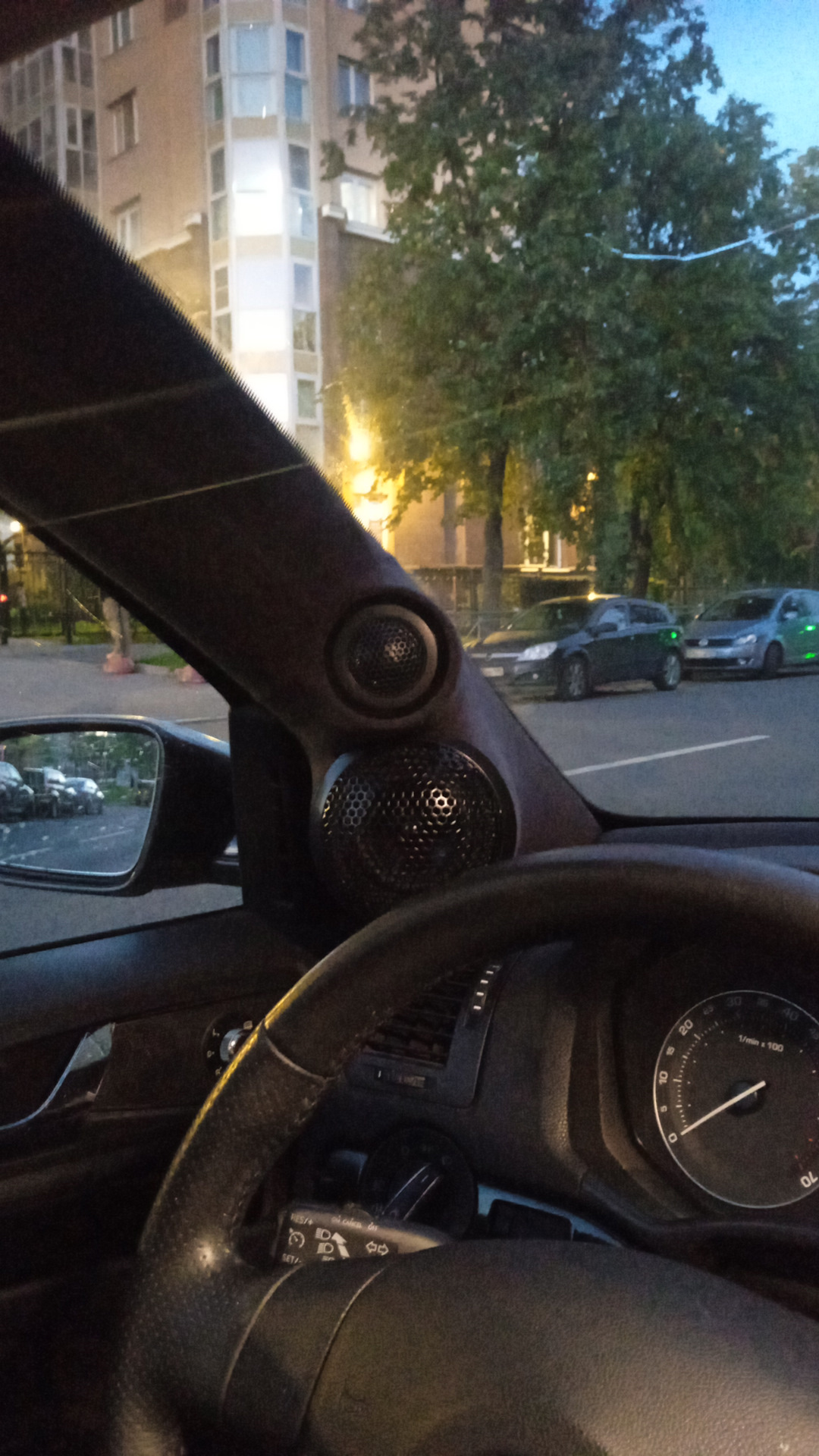

Хотел на разборках пластиковые накладки стоек взять чтобы сделать подиумы как на фото, но понял, что времени этим заниматься не будет :-)) Когда-то делал так на сенс www.drive2.ru/l/7121435/
Ох morel morel…
Ну здесь расположение мида хоть нормальное. Я не хочу резать карты с переделкой, может как-то под заказ сделать надумаю!
Skodnik6891
Ох morel morel…
Это фото откуда? Хочу подробнее посмотреть!
Это фото с моей окташки)
Ты сам делал или уже покупал с такими картами?
Частично
Djek-son
Трёх полосный фронт неплохо :) Карты вижу перетянуты.
Да полностью
