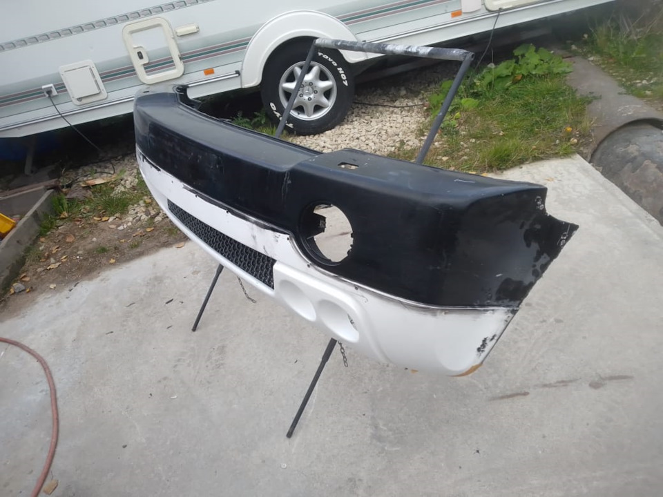

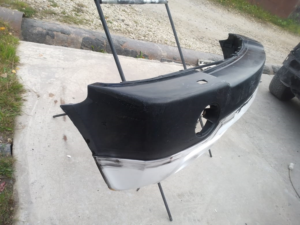

Была мысль установить бампер от 2010, но это замена фар, которые вообще не нравятся (от 10 года) .Мой бампер, понизу в труху .В общем заказал накладку, вклеил, подрезал, подогнал, усилил ( ушло 4 тубы стекольного клея) Бампер у меня подрезан у колес, т.к . адаптирован под резину 34" . Наклеил продолжение расширителя.
ПТФ 90мм, LED
для доступа к буксировочному уху, буду делать съемный лючок
Как появится время, буду красить
П.С. диванным экспертам . Саморезы монтажные, после склейки будут демонтированы, места их нахождения зашпаклеваны

У меня такая же накладка валяется. Все не решусь поставить. А она не перекрывает доступ к местам крепления родного бампера?
бампер сверху крепится, чем она может мешать?
