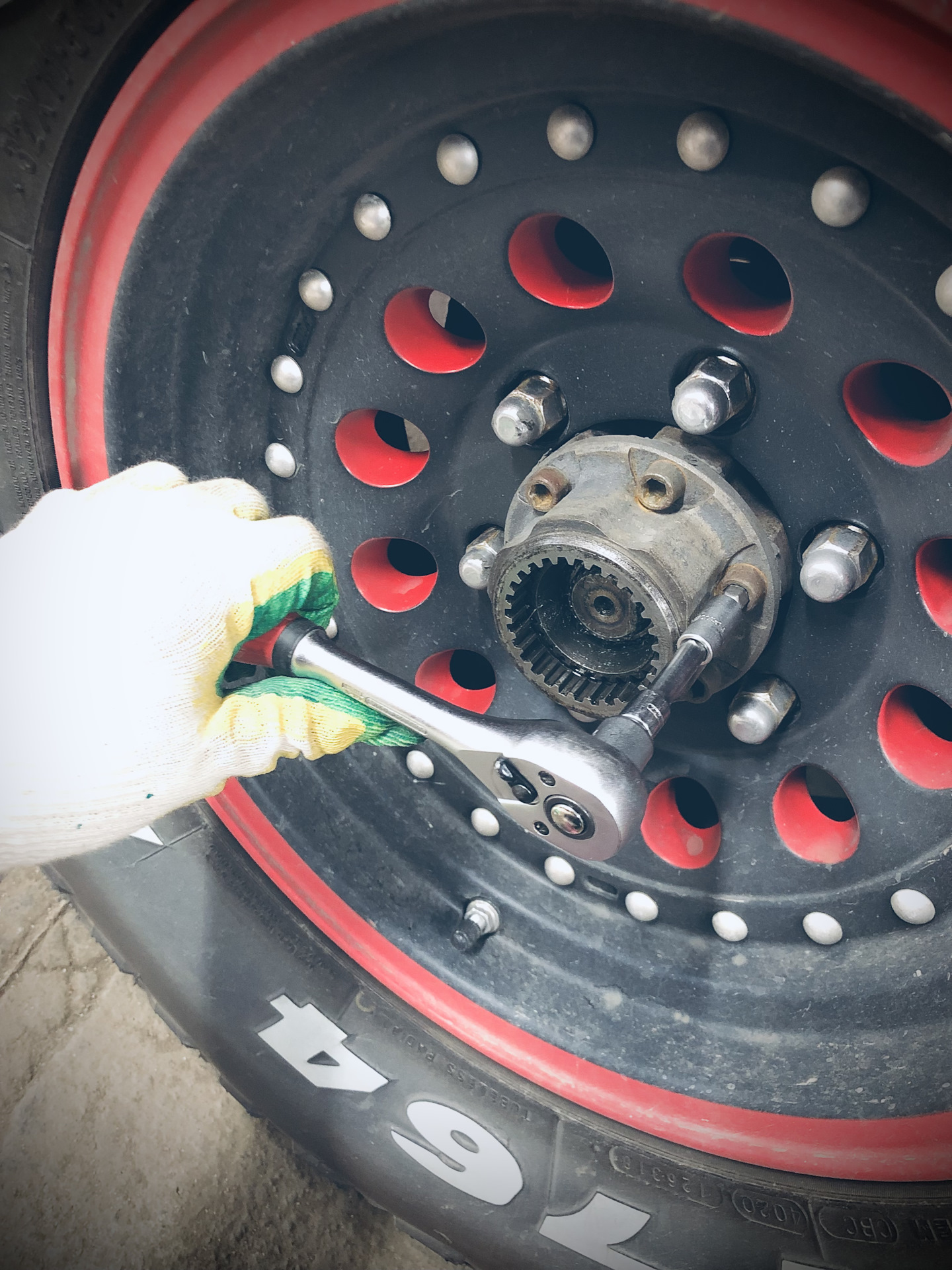

Впереди зима, Супер селект и полный привод, а значит можно ставить тюненные заварки )))
Весь зимний сезон гоняю на 4wd и авто на переделанных ХАБ’ах мне нравится больше 👍🤟🤟🤟
По замене всё просто.

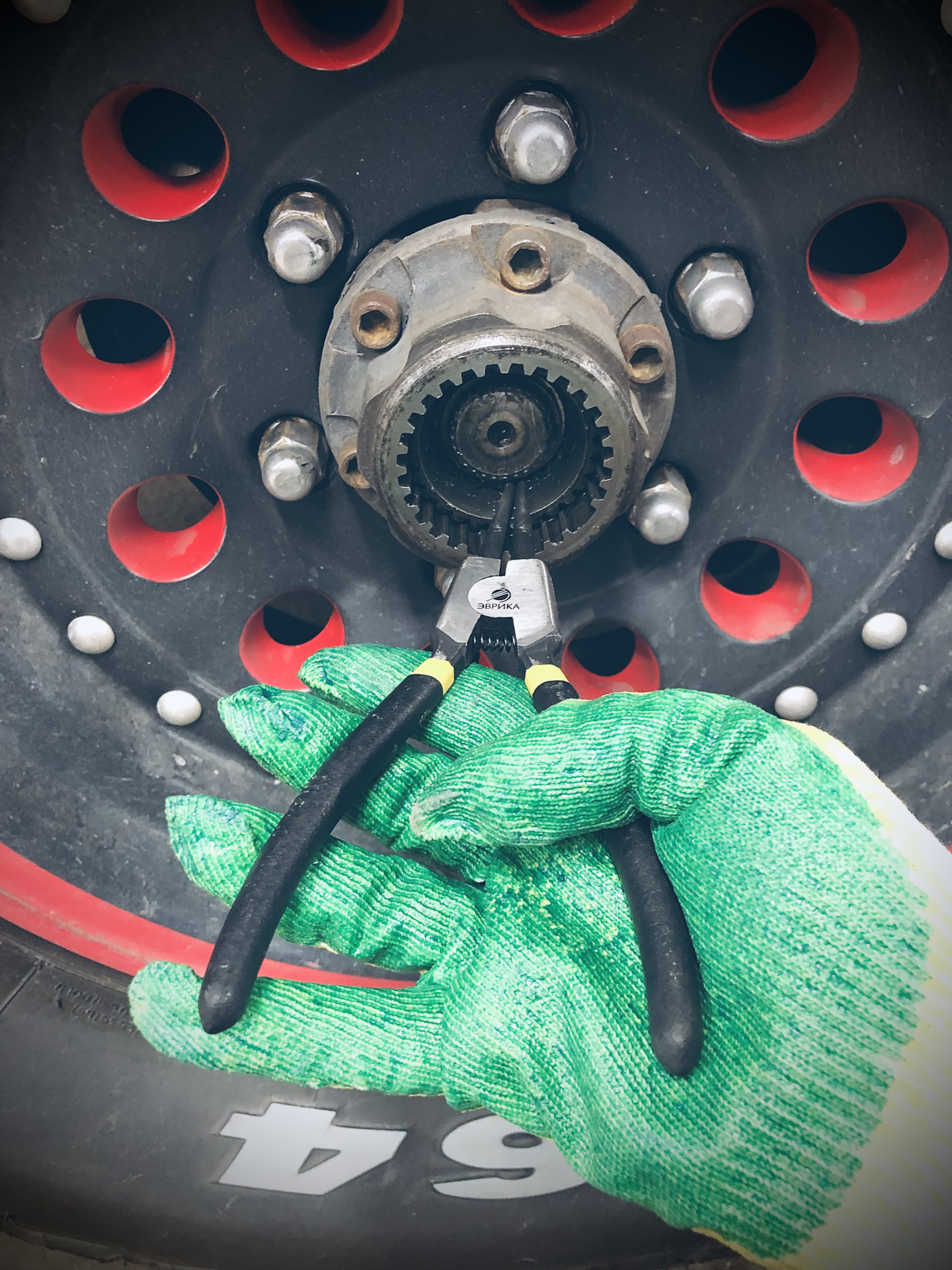

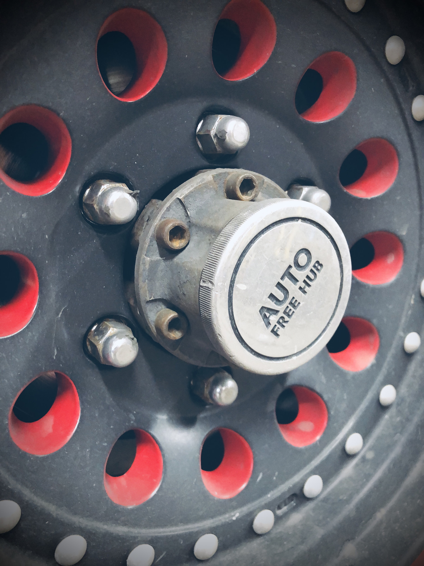

Авто ХАБ’ы откручиваем, снимаем с привода стопорное кольцо и регулировочные кольца пытаемся не потерять 😊.
Тихонько отстукиваем молотком и снятый ХАБ в руках ☝️

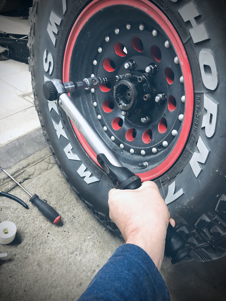

Затем в обратном порядке устанавливаем заварки!
Затягиваем по мануалу динамиком,
регулируем осевой люфт шайбами, устанавливаем стопорное кольцо! Всё, работа проделана )

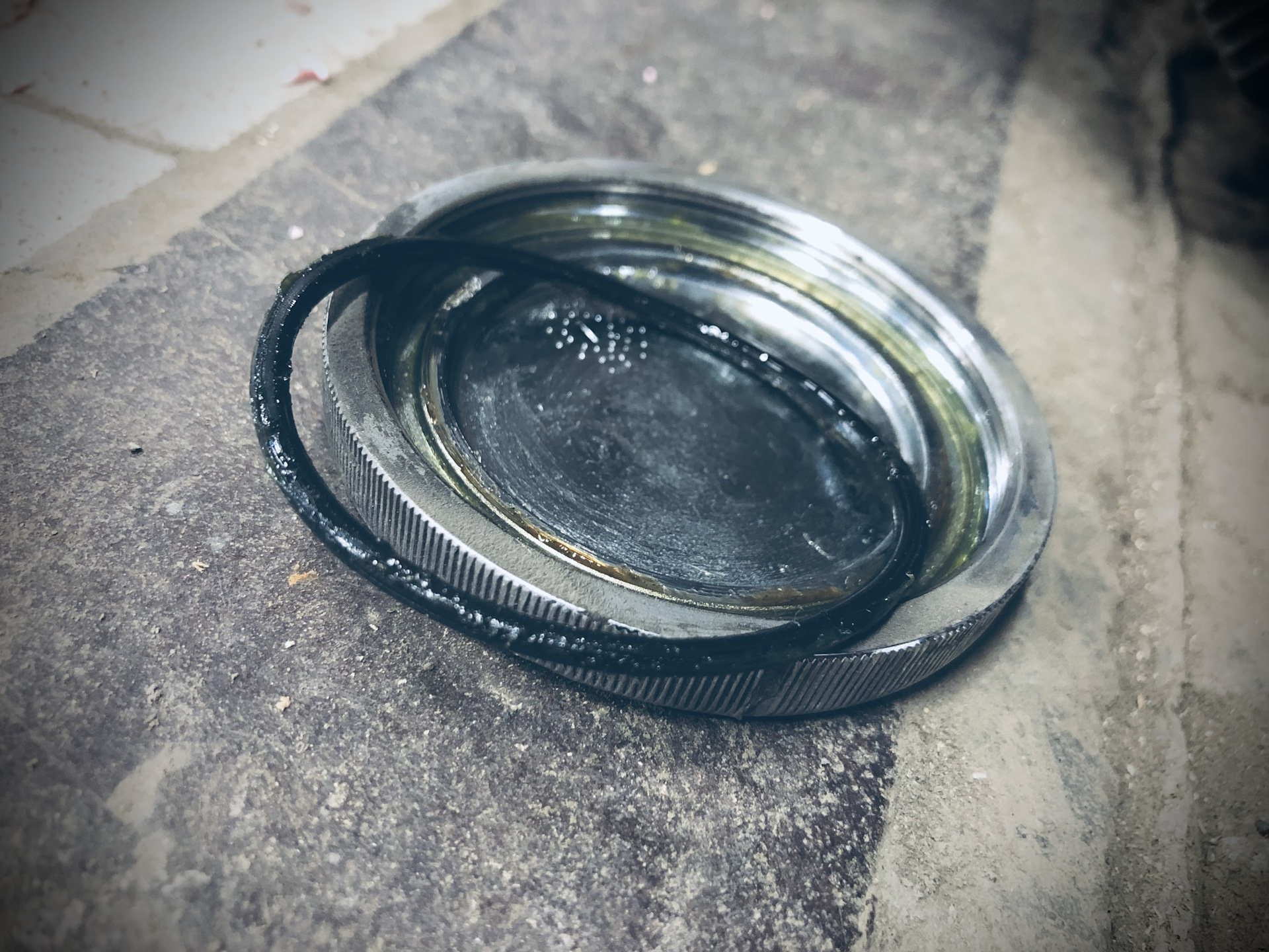

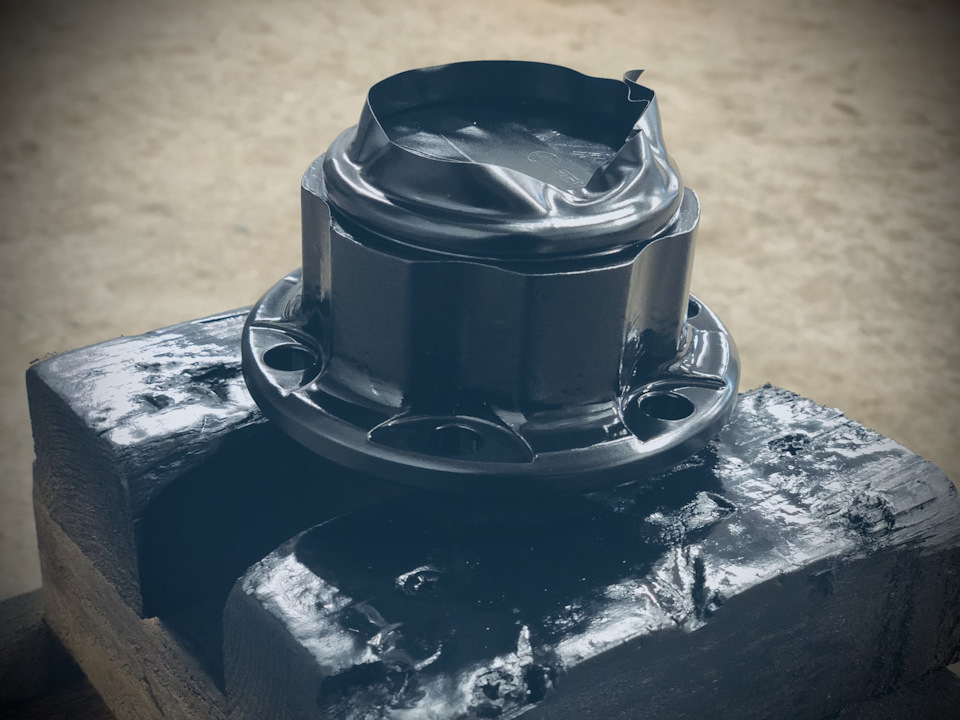

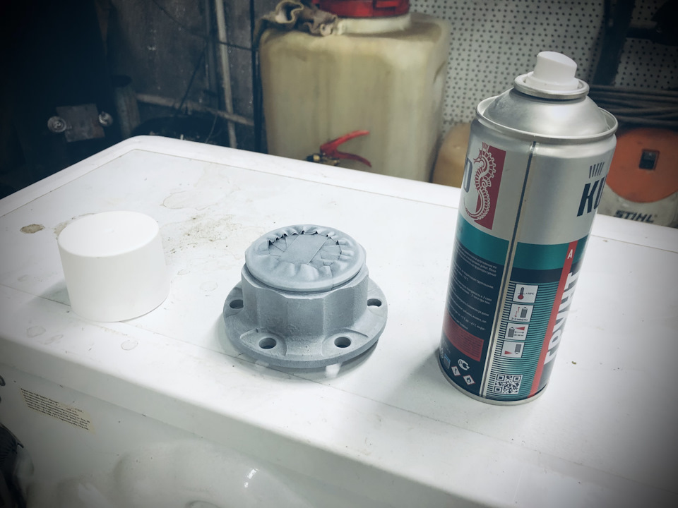

Снятые Авто ХАБ’ы разобрал, отмыл. Корпуса покрасил, всё смазал и приготовил на летний сезон.
