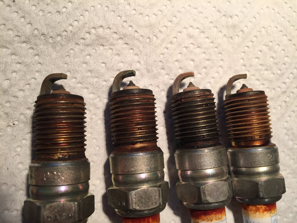

И вот состояние старых свечей:
Кое-как позамерял зазоры штангенциркулем — увеличился до 1,6 мм. (норма 1,3 мм). Как следствие замены — на низах мотор поприятнее поехал.

По виду свечей всё норм! Рыжий налет от присадок в 95 ый.

вчера тем же занимался. свечи так же выглядят.
