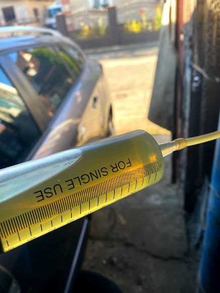

Замена масла МКПП.
Уже вторая замена масла в коробке при мне. На старом масле проехал 80 тысяч километров или 3 года.
На замену взял ELF 75W80 NFJ. 2 литра.
Сливается просто, сливная пробка под классический квадрат Рено.
