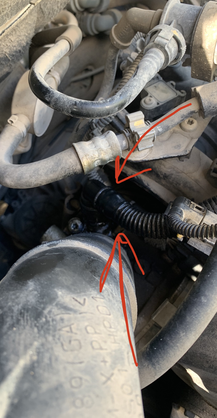

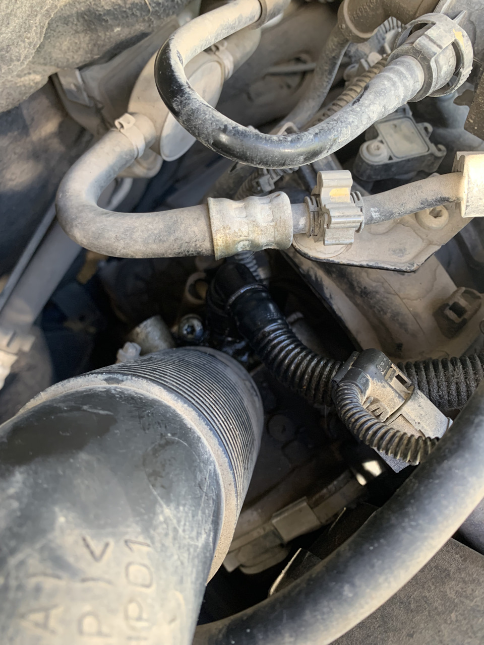

Астраводы, нужна помощь! Запотела трубка, соединяющая дроссельную заслонку и заходящая под клапанную крышку. Помогите определиться что за трубка!
Трубка не запотела, она протерлась!Сними и увидишь протестовать на ребрах трубки. Замени и забудь
Трубка, вентиляция картера двигателя 55556495
