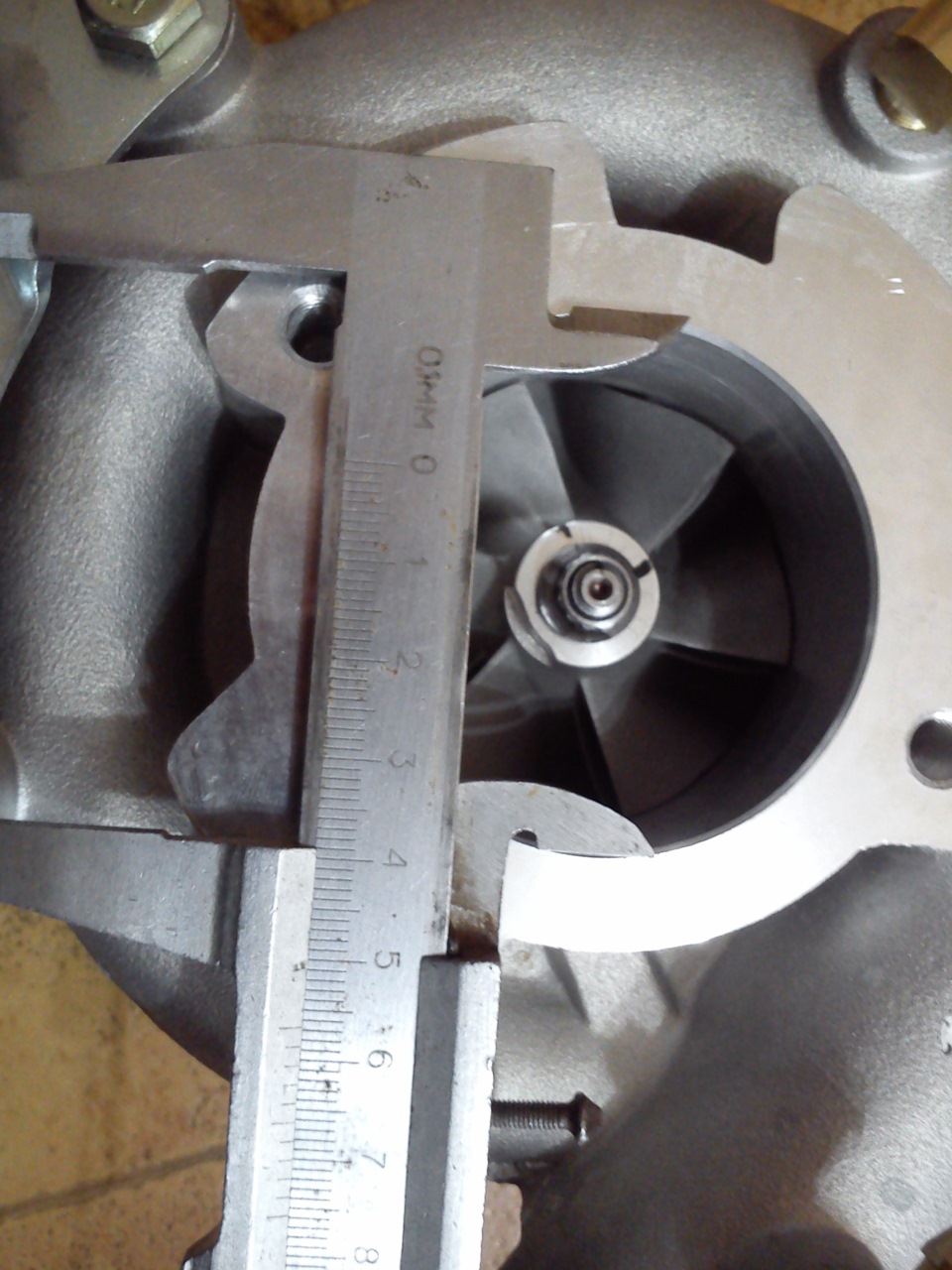

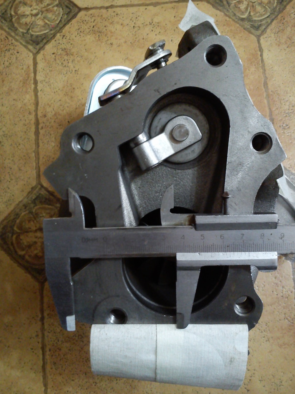

Следующий этап доработок касается увеличения производительности турбины СТ-15. С ростом увеличения оборотов, увеличивается расход воздуха и сток турбина после 5000 об.мин. уже толком не давит, а греет воздух.

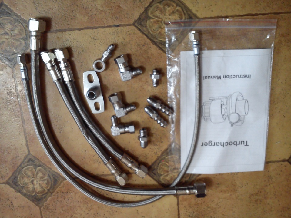

Долго думал выбирал и дождался наступил кризис, поддержка отечественного производителя и курс валют прыгнул в верх (((((((((. По этой причине пришлось отказаться пока от некоторых решений. Машина строится на повседнев под буст 1.5 — 1.6 по этой причине выбор пал на турбину от 288 HP N3 450HP шариковая турбина аналог HKS 2835. Абсолютный болт он на 1jz-gte vvt-i, но без заморочек с аутлетом. Описание есть туту на драйве. Созвонился с продавцом, оговорили технические вопросы, оплатил и через транспортную компанию получил товар. С виду турбина сделана не плохо. В комплекте набор шлангов и фитингов для подключения, но вот как-то они не внушают доверия и громоздкие, поэтому нужно проявить смекалку.

Подскажи пожалуйста, в стоке маслоподача на банжоболте же? Какая там резьба, я так понял ты туда вкрутил фитинг под AN резьбу?
На стоке да, но там трубка хорошо встает, а вот АН там не удобно близко к блоку. Прямой фтуцер в блок и фитинг к нему. Пост в установке.
Адаптер на блок ajs.su/adapter-an8--m12125/ + нужна прокладка медная
Фитинг на тефлоновый шланг ajs.su/fiting-ajs-klassika-an8-pryamoy/
Фитинг на подачу к турбине ajs.su/fiting-ajs-klassika-an8-120-gradusov/
На фото с рекстриктором пакетик от него с маркировкой.
Спасибо, буду пробовать!
Тоже поставил эту турбу, турбина то болт он, а вот с подключением пришлось помучатся, начиная от рестриктора, очень уж проблемотично у нас оказалось найти того как кто может изготовить, а то что в комплекте лежит он большой… Зачем тогда вообще он там?) и слив масла пришлось мострячить из подручного шланга) я вот переживаю за подключение воды слив/подача штуцер на сливе крайне не удобно закручивать головка не одевается и ключом хрен подлезешь ( переживаю что будет от туда течь (
