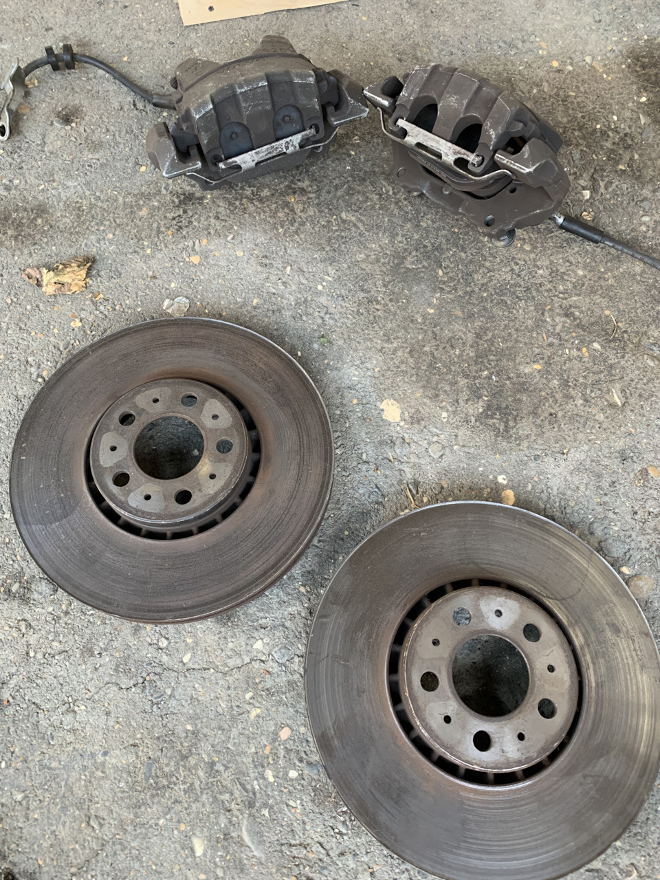

Как всем известно штатные однопоршневые суппорты на ХС 90 это полный отстой, не хватает их, тем более когда есть с чем сравнивать, без глобальных переделок улучшить Тормоза ток если перейти на двухпоршневые от последних лет годов выпуска, что я и решил ставить, неожиданно за приемлемую цену нашёл комплект с дисками, диски были в состоянии новых практически да и суппорта были в отличном состоянии, списался с Anton76 и спустя неделю комплект у меня, вечером обмою с друзьями )))

Просто мне есть с чем сравнивать, вот и не устраивает, у всех свои требования, да и рестовые двух поршневые суппорта более эффективнее будут 😉
Просто однократный тормозной путь зависит при прочих равных от сцепных свойств резины.
Другое дело если режим эксплуатации таков, что нужно постоянно тормозить с высоких скоростей. Или там эксплуатация в горах. Или эксплуатация с прицепом. Словом, есть моменты когда тормоза нужны помощнее. Но в среднем в городе при нашей вольвовской мощности даже и не знаю что туда еще можно добавить. Резину получше и тормозной путь еще чуть лучше станет)
Но тут жеж мужские хотелки — это другое)

Вот я и сравнил😄, от двух поршней самые большие
Там диск тормозной большой поэтому супорт стоит дальше на пластине а площадь графитного элента такая же
Колодка больше и площадь прижима колодки больше

Колодки разные. Но суть не в этом. Площадь поршней разная. У двухпоршневых она больше. Не сильно, но больше. И усилие выше по этой причине.

Есть 3 варианта тормозов на хс90
16"-316мм, 17", 17.5" -диск 336мм

Есть проблемы! Диск 336мм поставил новые вентилируемые, проехал 3000км и их повело…
Не выдерживают они торможений со скорости 150+
Один раз оттормозился 180-80 и на следующем торможении почувствовал вибрацию
Какой производитель дисков?
Ориг
Diman-740GL
Поставил зимерман, в пол с180 до40 4 раза подряд, диски не повело но уже очень тяжело останавливались и чувствуется что у однопоршневых мало давления, диск тоже 336

От XC60, они ставились на девяностики последних годов.
Не надо так говорить лучше. Кто-то может прочитать и купить от XC60, а они все таки не такие же.
Согласен.
oschepkoff
Всё-таки с чего тормоза?
Это тормоза от XC90 последних годов выпуска (в посте написано). Двухпоршневые суппорта там такие же как на XC60. Но другая скоба и сам тормозной диск тоже другой если правильно помню. Так что от XC60 "болт он" не встанут, хотя скобу можно переточить при желании.
